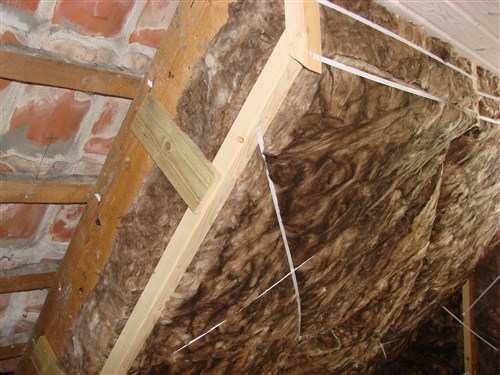

Jeg har lige efterisoleret vores 1 sal, og jeg har 2 x 145 mm under dampspærren, og 45 mm efter dampspærren (ialt 335 mm Knauf isolering).
Det er et kæmpe arbejde du kaster dig ud i, men det er alle pengene værd, så pøj pøj med projektet

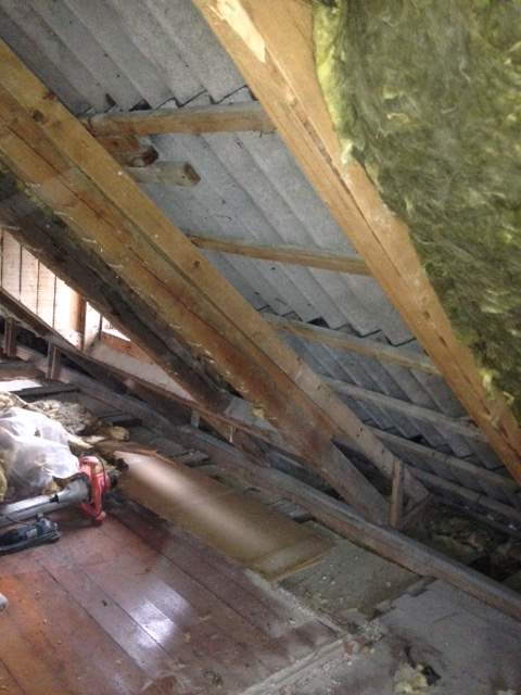

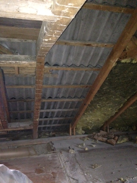

Mit loft ser sådan ud, hvordan er rækkefølgede på opsætning.
Læs denne tråd: http://www.lav-det-selv.dk/Forum/aft/164549
Husk ventilation mellem tagplader og isolering.
fartilfire skriver: HUSK VENTILATION. Og det er naturligvis vigtig, Det kan ikke siges for tit.
Man kan ikke tydelig se på dine billeder hvad der er helt nede ved tagfoden. Men det ser ud som om det er lukket godt til med isolering, for at det ikke skal blæse op på loftet. Det må det ikke være, Der skal være en sprække i begge sider af huset, og ligeledes oppe i kip. Så kan du jo have nogle hårde bats i skunken  og / eller vindstop så det ikke blæser ind i din isolering og etageadskillelse
http://www.bolius.dk/mangelfuld-ventilation-af-tage-16728/
Her er mere information.
Husk at isoleringen kun må gå til taglægtens inderside, fordi den ellers blokerer ventilationen eller i værste fald trækker fugt fra tagpladen ned i resten af isoleringen :-)
