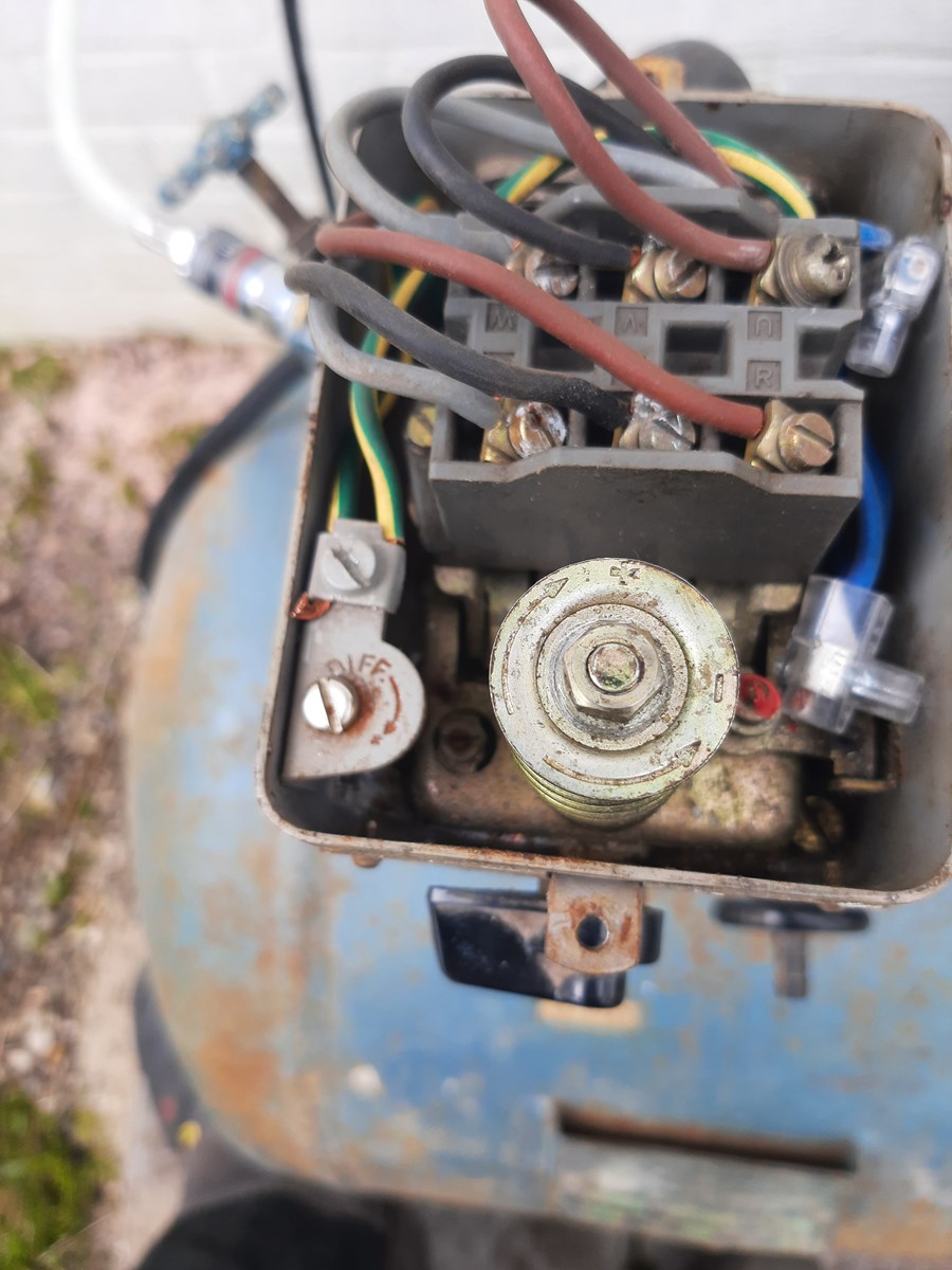

og hvordan tjekker jeg om motorværnet er koblet fra i den boks der er man tænder og slukker på den ?

den stopper ved 8 bar, hvad skal jeg skrue på for at hæve den til 10 bar ?
Du skal stramme møtrikken, men hvorfor gå op til 10 bar, det er de færreste luftværktøjer er beregnet til det.
