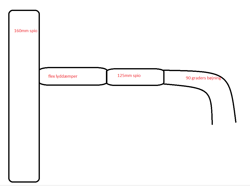

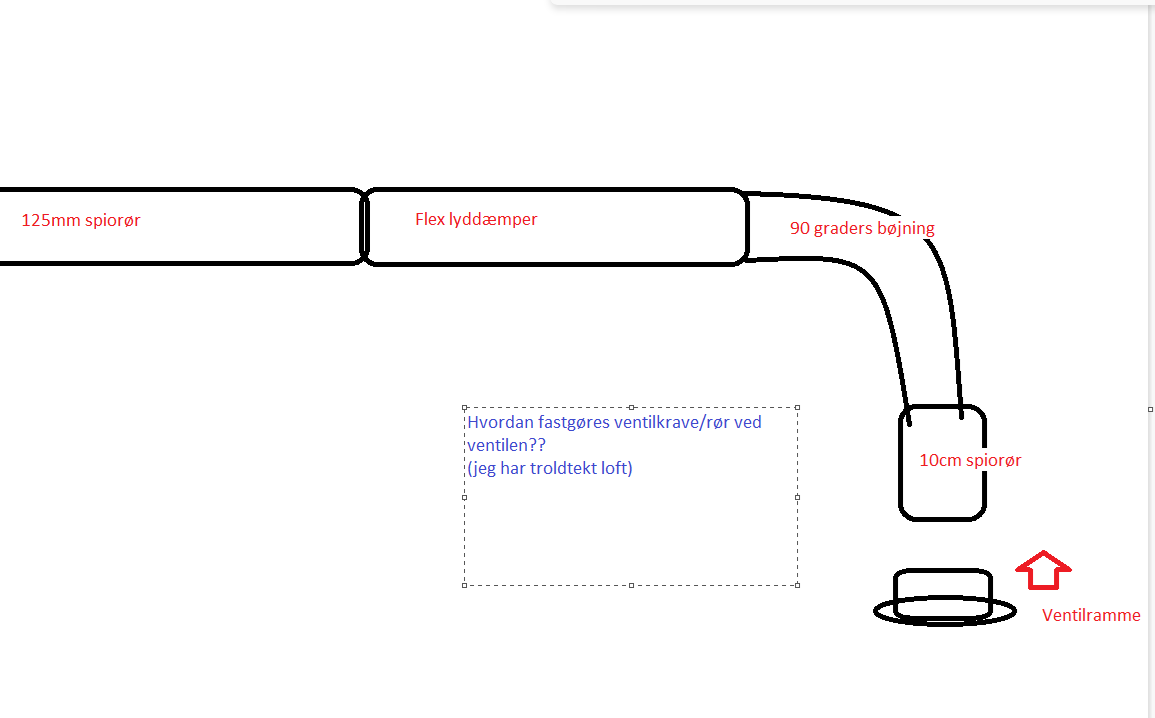

Jeg beklager at jeg har så mange spørgsmål - men hvordan laver man afslutningen ved loftet?
Jeg har prøvet at lave en tegning som jeg forestiller mig det, men er det måden at gøre det på?
og hvordan fastgøres røret, så ventilrammen har noget fikseret at gøres fast i?
jeg har troldtektloft og min dampspærre er placeret ca. 45mm over underkanten af loftet.

Jeg mener ikke der er noget i vejen med flex lyddæmper. Hvis de ligger nogenlunde lige så er det meget begrænset hvor meget de øger luft modstanden. At de også koster ca. 1/2 delen af de faste tæller jo også.
En ulempe er så at rør systemet ikke er stift hvorfor der skal lidt ekstra fastgørelse til nede ved troldtek loftet.
Netop troldtek loft er lidt tricky at afslutte i.
Ud og indsugnings ventiler kommer med nogle kraver / ventil ramme som netop passer ind i 100 mm rør. Der er så indvendig i dem et lille stykke gevind / bajonet fatning. Det passer så til afslutnings ventilen.
Men den kraven med den lille kant skal fastgøres. Hvis den 100 mm  rør oppefra sidder meget stabilt kan man skrue indefra og ud i den.
Men det sikre er at lægge / lime et stykke krydsfiner plade oven på troldtek. Kan man ikke komme til oppefra eller er det umulig at skrue en plade ned,  så kan man lægge 2 halvmåner op. Så skruer man op i kraven ( 3 huller ) med meget tynde skruer. Altså igennem troldtek og op i krydsfiner.
Når du kommer med 125 mm rør så skal du have en 600 mm 125 mm dæmper- stump 125 mm rør - 125 / 90 grader bøjning overgang muffe / nippel 125 - 100 mm - stump 100 mm rør og så ventil kraven.
Hullet i dampspærre skæres lige under mål, så strammer det omkring røret og sammen med dampspærre tape er det en udmærket løsning.

Jeg havde planer om at gøre det som du beskriver, men hvor jeg ville bruge en en rørkrave til dampspærren for at tætne
https://www.frishop.dk/pi/DAFA-universal-r%C3%B8rkrave-345-x-345-mm-%C3%9880-til-200-mm_11645521_148741.aspx?gclid=Cj0KCQjwn9CgBhDjARIsAD15h0DkZiru30RIXVI0TBCazdbPZPujfOv0WCN5zQP5UaO2orVrPsedhlAaAoKeEALw_wcB
Du beskriver at jeg skal reducere røret fra 125 til 100mm - kan jeg ikke bare sætte en 125mm ventil i, nu hvor jeg alligevel regner med at føre 125mm rør ud til alle indblæsning og udsugningerne - eller har det nogle ulæmper?
En anden mulighed for at få tilslutningsstedet til at være lidt mere stabilt med fast rør kunne være at lyddæmperen placeret lidt væk fra ventilen f.eks på hovedrøret - på den måde ville jeg de fleste steder få 1m spiorør før bøjningen som nemmere kunne fastgøres til spær eller lignende.
Men er det et problem at lyddæmperen ikke er placeret helt ude ved ventilen??
