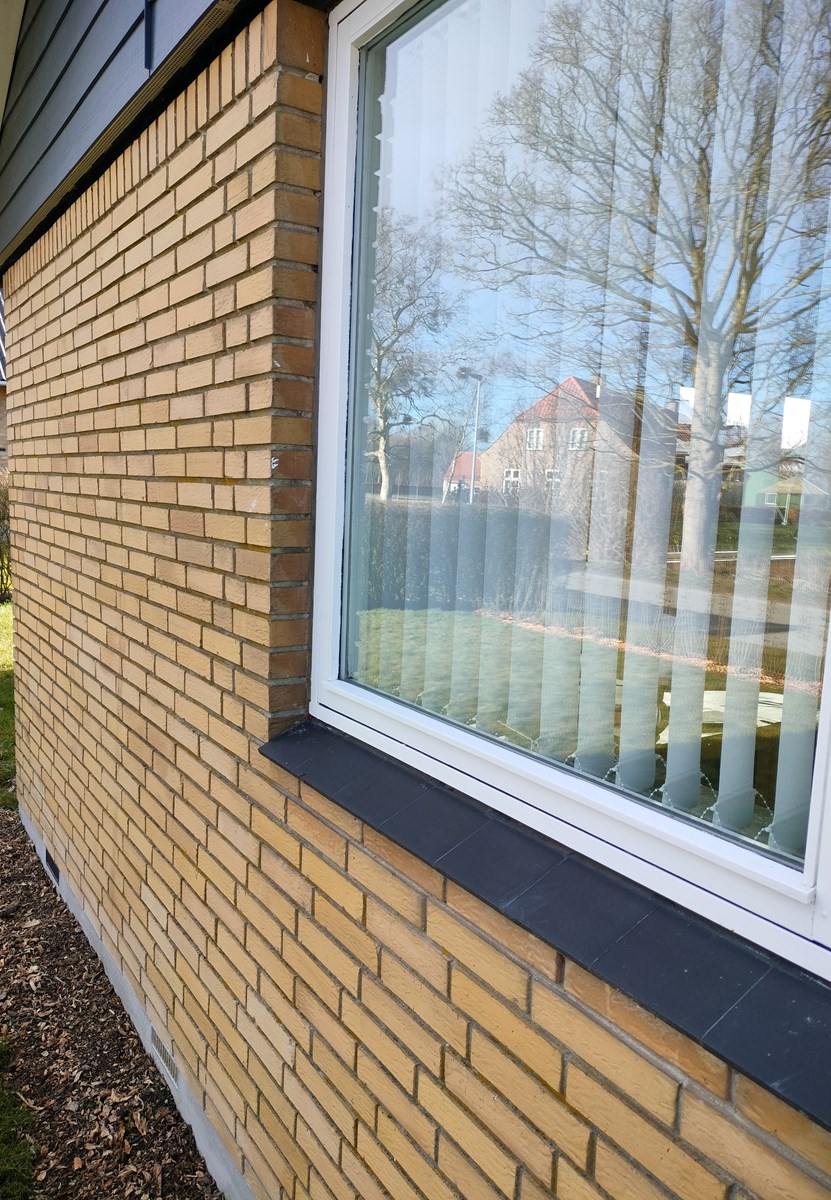

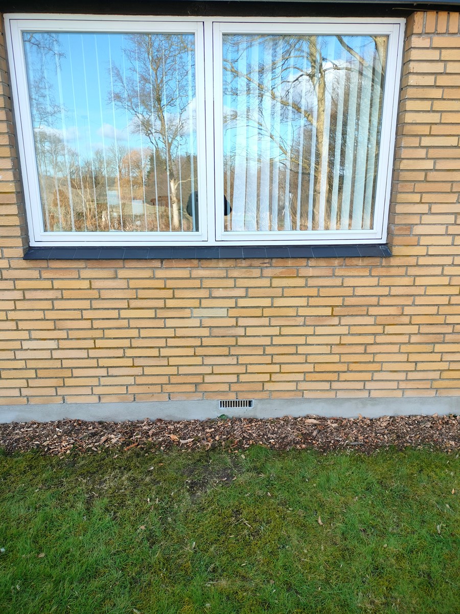

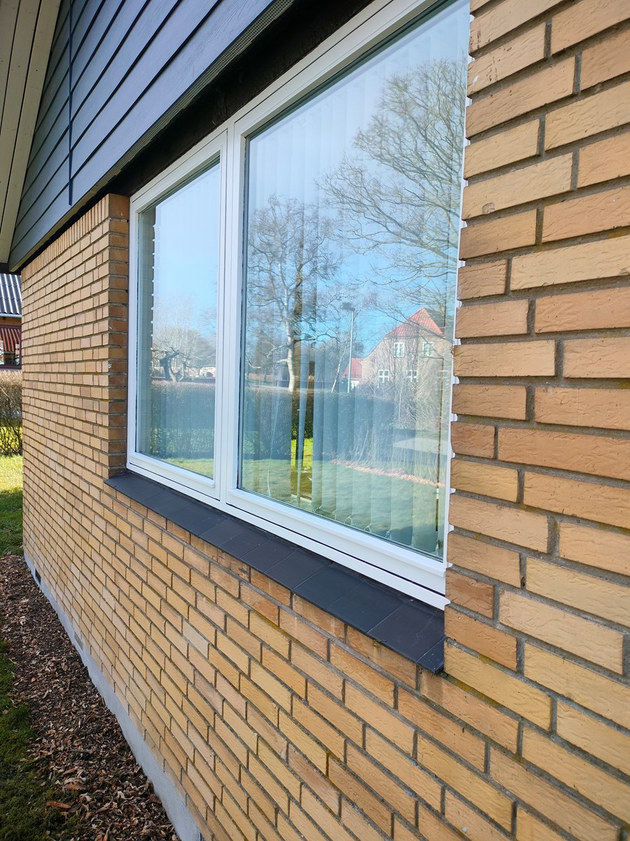

Dette gamle vindue skal erstattes med et nyt og mindre vindue. Det gamle er 230 cm. i bredden og det nye er 150 cm. Så der skal mures på begge sider.
Har aldrig muret før, så er i tvivl om jeg selv kan håndtere det. Det virker umiddelbart som en overskuelig opgave, men kan jeg have overset nogle problemer/udfordringer ved at jeg ikke har forstand på det? Fx. Stene der drejer ind ved vinduet, fortsætter man derfra og bare lader de indadrettede sten sidde. Beklager min manglende murer-terminologi.

Du kan være undervejs ud i en seriøs værdiforringelse af dit hus.
Havde det været med pudset og malet/kalket facade, så havde jeg sagt, at du afhængig af evner nok kunne få et fint resultat.
MEN med din nuværende facade, så kræves der sten af den rigtige slags, en fuge som skal ramme den helt rigtige farve, og en rigtig dygtig håndværker.
Men selvom du har det, så bliver det i næsten alle tilfælde en meget synlig reparation, som skæmmer huset rigtig meget, - og som du vil være træt af at se på,  - og det vil evt købere også, for det kan kun fikses ved at pudse facaden.
kan sagtens laves så det er næsten usynligt , men ikke lige et nybegynderjob hvis resultatet skal være i orden
og de sten kan stadig købes
Indser også nu at det nok ikke er et nybegynder job. Der skal nok en murer til. Vil prøve den lokale og se om de originale sten kan skaffes, som du siger Bredker.
En anden mulighed er at lade hullet i muren stå og så udfylde det resterende med Hardyplank eller andet. Det kunne så have samme farve som gavl trekanten.
Ev elmand, jeg havde fra start samme tanke som dig, noget plank a la gavlen, rigtig fin løsning, tænkte jeg. Men min hustru sagde nej, det vil hun ikke gå med til, hun brød sig ikke om ideen rent æstetisk. Og så kunne jeg jo ligesom ikke rigtig gøre mere ved det. Men nu hvor tredjepart foreslår samme ide, så åbner sig måske muligheder.

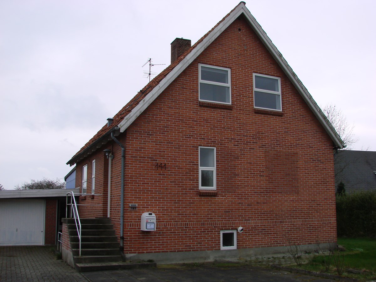

Jeg ville gå med ev elmands løsning, for selv om du skaffe samme sten som de anvendte vil der gå adskillige mange år før du ikke kan se ændringen.(medmindre du planter en efeu e.l.)
Der vil gå rigtigt mange år inden du ikke kan se arbejdet.
I vores hus er der et blændet vindue i gavlen og det er lavet før vi købte huset for nu 15 år siden...

PinkHenrik skrev den 15-03-2023 11:19:53
Jeps, og det er også tydeligt at der til venstre er kommet et smallere vindue.
Det ser dog ud som om der er en del farveforskel på gamle og nye fuger?
