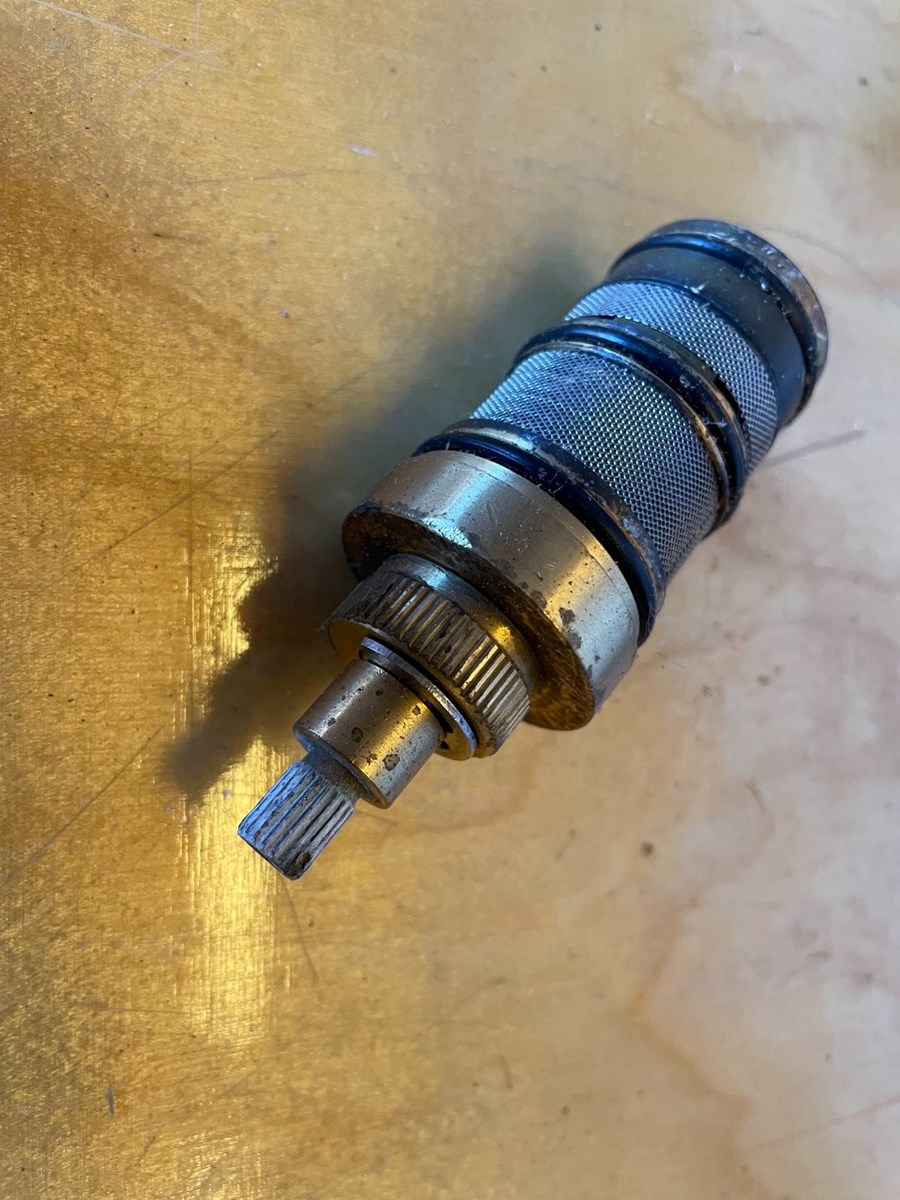

Jeg har et bruse blandingsbatteri som er begyndt at blive stramt i temperaturreguleringen. Så meget at jeg næsten ikke længere kan regulere temperatur. Det er kommet gradvist.
Kan det være indsatsen i batteriet der er tilkalket? Kan jeg afkalke den? Hvordan?

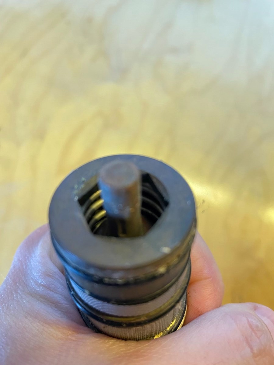

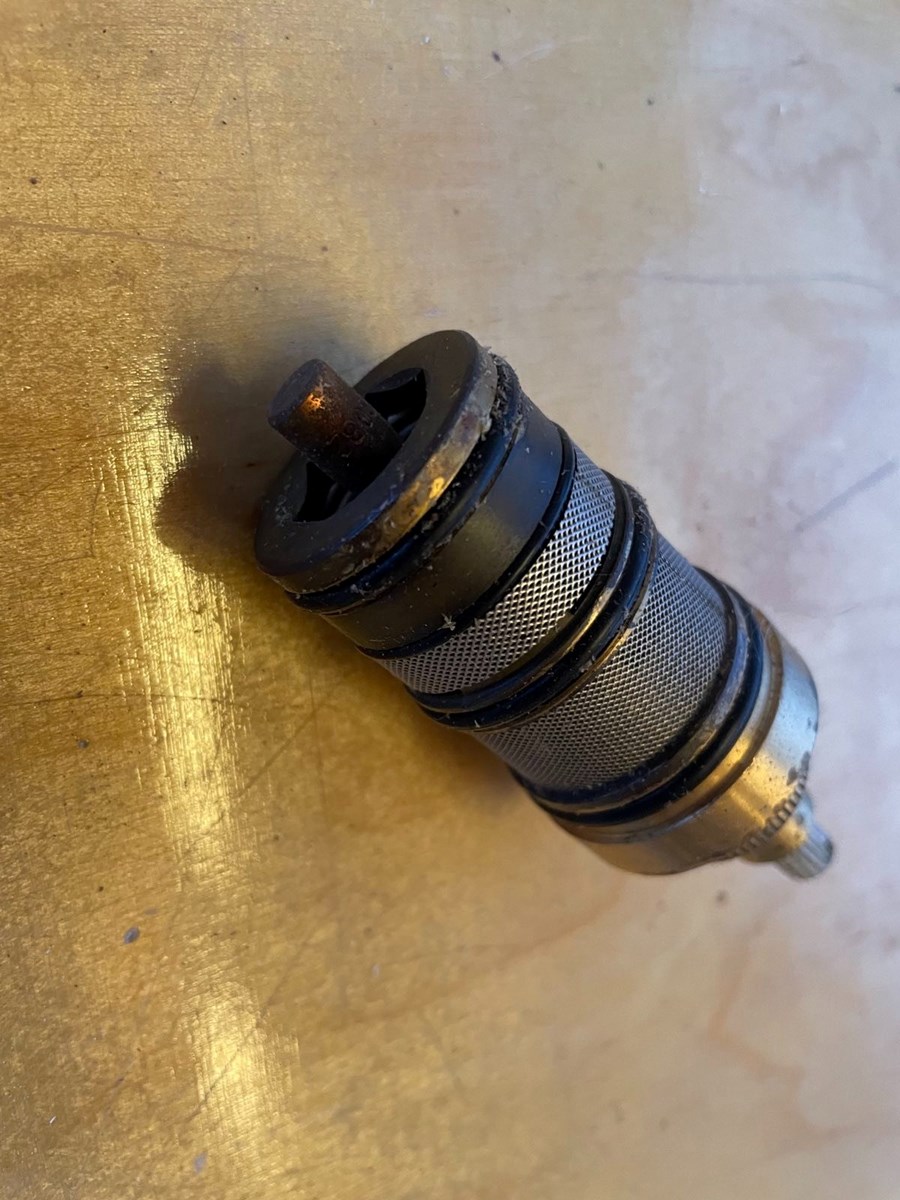

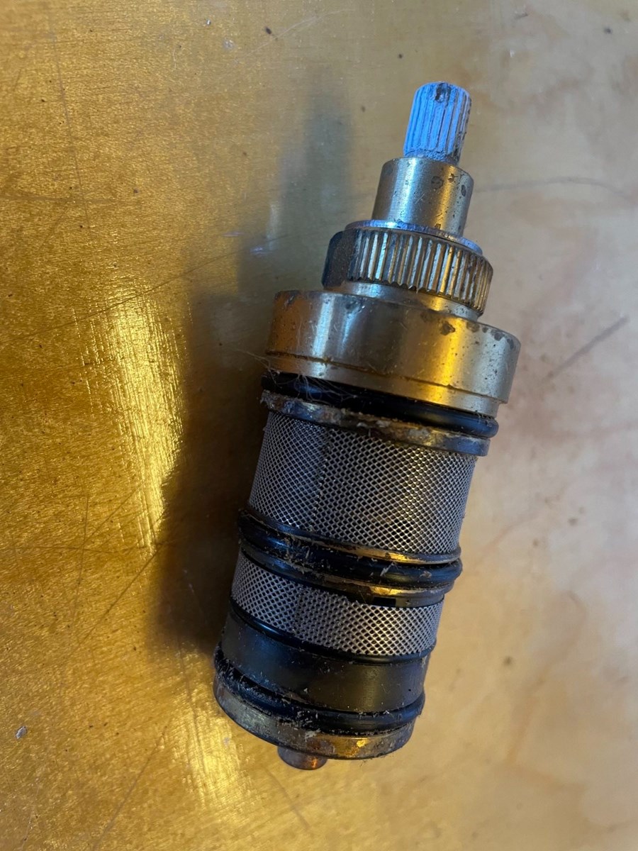

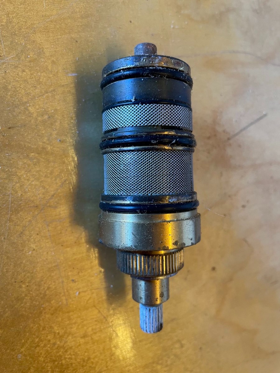

Der er sådan en indsats her inde i blandingsbatteriet. Jeg troede det var en termostat. Hvad er det så?
Kan det give mening at afkalke den?
Hvis jeg skal smøre den, hvor skal jeg små smøre den og med hvad? Kan jeg bruge sådan en GLIDEX silikonespray?
