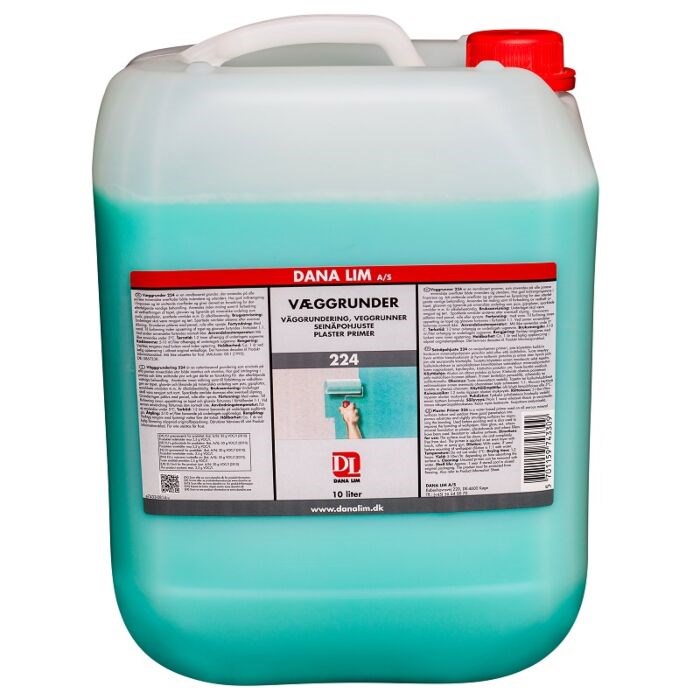

Jeg har brugt denne væggrunder idag, den er måske maks et år gammel, har kun været i originale bøtten og har aldrig haft blandet noget i flasken.
Efter jeg har brugt den idag på badeværelset, så synes jeg der lugter lidt mærkeligt, lidt lige som opkast eller noget, og jeg kan kun forestille mig at det kommer derfra?
Er der nogen der har erfaring med det samme, eller hvad kan jeg gøre? Kan jeg lad det være og male over eller forbliver lugten der?
Håber i kan hjælp. 🙏🏼

Jeg tror nu ikke det er for gammelt. Jeg har oplevet andet vævfylder og lignende som lugter af kaninbur, vådt hø eller noget i den dur. Det forsvinder efter en dag og når først du maler over burde der ikke være noget næse-krads.

Det rådner ikke når det er hærdet op, heller ikke under malingen.
Jeg forstår ikke rådet med at vaske med Rodalon.
Det rådner ikke på en dag. Hvis det er råddent er det sket i bøtten. Så vil den kemiske struktur være ødelagt og man kan ikke forvente at virker som det skal. Hvis det er råddent bør det vaskes af.
Jeg kan ikke se hvorfor det skulle være råddent. Giv det noget tid og luft ud. Mal væggen. Hvis malingen ikke falder af er der ikke noget galt med grunderen. Husk at vente en uge inden der kommer vand på den malede væg.
I produkt information oplyser Dana lim en holdbarhed på mindst 24 måneder ved kølig opbevaring.
Jeg fik at vide idag at, ude fra ‘batch nummeret’, det 7 tal som står først betyder at den er produceret i 2017… holdbaretiketten siger 06/2023… men lidt skidt at jeg har fået et produkt i 2022 som allerede var 5 år gammel 😑
Hej. Har samme problem med samme primer. Hele rummet lugter. Den har været åbent et lille år, men skulle kunne holde 2år og udløber først til november. Primeren lugter ikke i bøtten, men rummet stinker.

Nøjagtig samme udfordring jeg er løbet ind i - samme produkt, samme "opkast" lugt uden at indholdet i dunken lugtede dårligt.
Det var først da det begyndte at tørre, at det begyndte at lugte - har nu haft 5 uger med vinduer på klem og emhætte i tilstødende rum, der kører i 10-15 min/time og lugter stadig lidt. Suk!
Har smidt resterne (måske 6-7 liter) på genbrugspladsen :-( :-( :-(
Sætter varme på her i week-enden og så må vi se, om det bliver rigtig fælt igen eller vi kan gå videre med rummet, godt nok noget af en bet!
Hvis nogen har en løsning, og egentlig også gerne en årsag, så vil det være super fedt!
