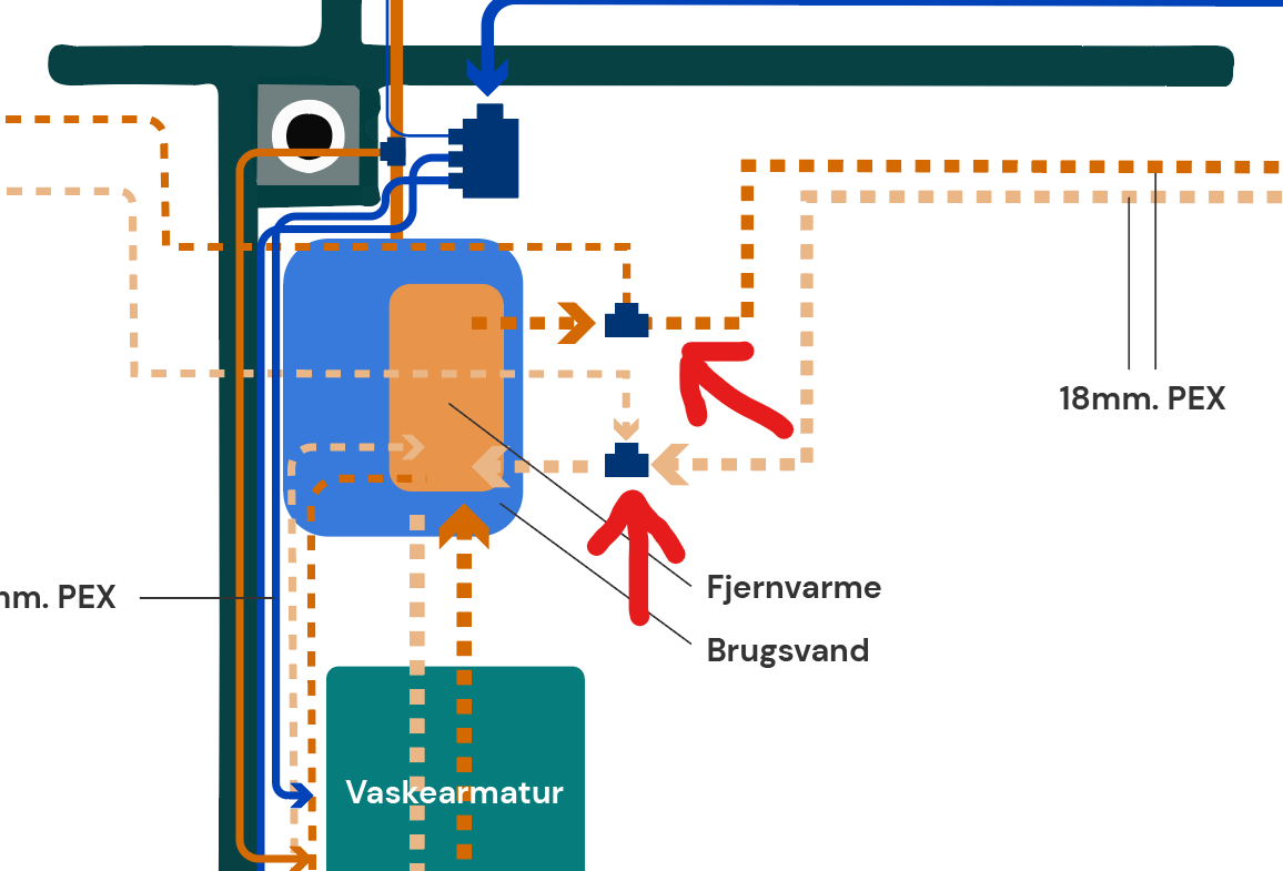

Jeg skal bruge et T-stykke fra fjernvarmen-uniten og videre ud til huset. Har i et forslag til et passende produkt eller andre forslag til udførelsen?
Udgang fra unit er: 3/4 nippel og skal forbindes med 18mm. pex og 15mm pex.
På forhånd tak.
Venlig hilsen
Mads
Der er pex fittings både 3/4 - 15 mm og 3/4 - 18 mm så det er ikke noget problem.
