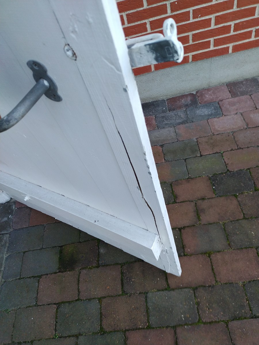

Jeg har denne havedør, som efter vinden har fået en rimelig stor revne på den yderste plade.
Er det noget man kan fikse uden at skulle tage døren af og skifte den ene plade.. hvis det overhoved er muligt?

Det er det yderste bræt der er flækket.
Du kan købe et nyt brædt til en flad 20'er, afmontere det gamle og ligge det ovenpå, og strege af og save til.
Herefter monteres det nye i stedet, og døren kan males.
Det er skruet fast igennem tværvangen i top og bund, så se om du kan lokalisere skruehovederne, kradse malingen ud, og skrue dem af.

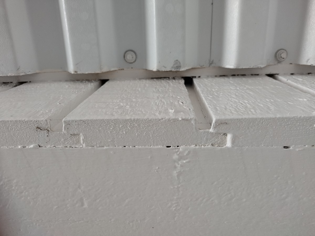

Bræderne som er er sat sammen, har hver en z profil som ikke er til at finde i de gængse håndværker butikker.
Hvis alt skulle gå galt, er det muligt at købe 2 trykimprægneret  plader, og ligge den forskudt af hinanden så de danner det z, eller bliver det noget værre grids?
Nu er det jo "bare" en malet låge, så kunne du i stedet ikke vælge at fylde revnen ud med epoxylim. Det er jo hamrende stærk, så efterfølgende en slibning og en gang maling kunne vel løse problemet.

Det er ikke et større projekt, hvis man har en rundsav. Den kan man hurtigt snitte sporet med, ved hjælp af dybdestoppet og et påspændt vaterpas, som leder.
Det er stadig er brændt der er tale om, og ikke en plade. Trykimprægneret er ganske normalt at benytte til sådan en låge.

Ifølge Bygma er profilen fuldstændigt udgået - hvilket sætter mig lidt i et dillema, da alt udendørs er beklædt med disse brædder.
Hvis du ikke selv kan lave et magen til, kan enhver tømrermester lave et bræt til dig hvis du selv leverer en skitse med profilen og længden på brættet.
Hvis du skrev hvor du boede var der såmænd nok nogen herinde der kunne lave det for dig hvis du kom med materialerne.

Jeg gentager at du kan lime to x krydsfiner, med passende tykkelse, let forskudt, sammen og overfladebehandle dem som du lyster.
Det vil være langt det letteste, og sikkert også det billigste.
