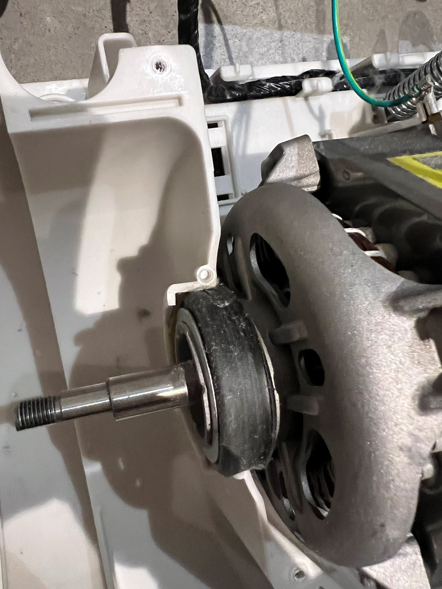

Jeg har en Samsung tørretumbler som er knap fire år gammel. I går aftes stoppede tromlen med at køre rundt, selvom maskinen stadig var tændt og “kørte videre”. Det lugter brændt og tromlen er ikke til at dreje rundt medmindre jeg virker lægger meget vægt i.
Nogle ideer til hvad der er ødelagt som jeg eventuelt kan skifte ud?

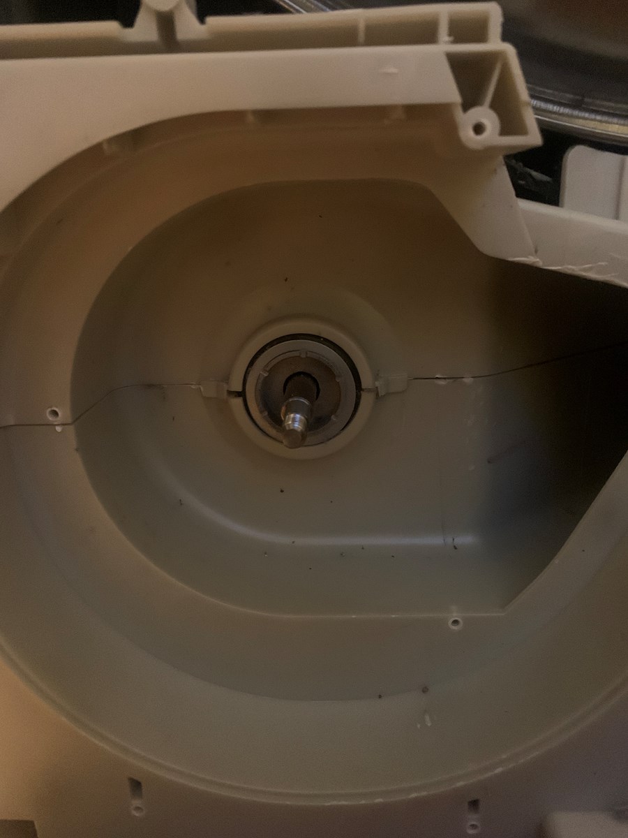

Fandt ud af plastikbeslaget samt gummiringen er slidt så ventilatoren ikke kørte optimalt og satte sig fast i kanten..
Ok med tilbagemelding.
Og et stort tak for hjælpen. Jeg vendte gummiringen til den mindre slidte side og nu kører den. Helt optimalt skal gummiringen og selveste plastikbeslaget nok skiftes.
Ja, helt okay med tilbagemelding.
Men jeg tror ikke at den gummiring skal dreje rundt og det gør den vel, ellers kan jeg ikke se at den skal blive slidt.
Ja, mon ikke der et leje, der har sat sig fast.

 Jeg skulle pille det hele ad for at komme til; alle sider/bag/front mv. det var gummiringen som var slidt i stykker. Jeg endte bare med at vende ringen rundt til en side der ikke var slidt, og så kørte den igen. Nok ikke den mest holdbar løsning men den kører stadig :)
