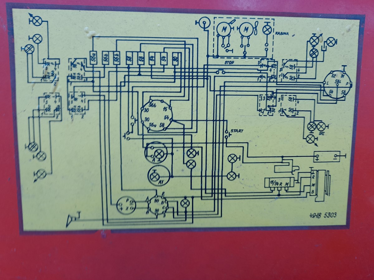

Hej Tomas . Det kan jeg først svare på i morgen. Har et tangamp meter og det viste o i ladestrøm. Hvad er ladefordeleren? Men det er ikke en traktor med jævnstrømsgenerator. Det er en vekselstrøm, formodentlig ikke den originale. Da der er afkoblet to ledninger som  tilsyneladende har siddet på den gamle. Jeg indsætter et billede fra min telefon. Af diagrammet som jeg har svært ved at gennemskue.

Her er diagrammet
