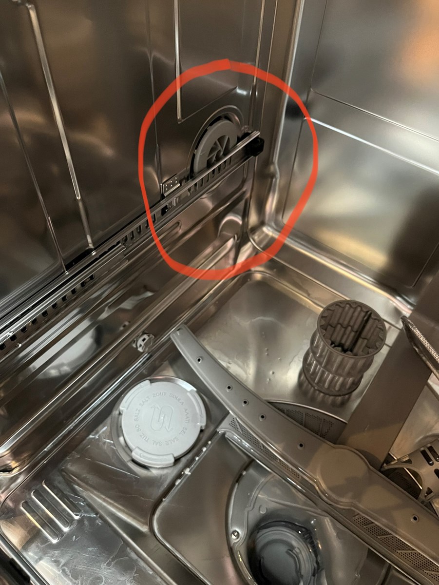

Tænder jeg derimod for køkkenets vandhane begynder der er pible vand ud af den venstre zeolit dyse. Dysen kaldes i manualen for "zeolit opsugningsåbning".
Det er netop her at der kommer en form for æggelugtende dunst. Vandet pibler frem i 30-60 sekunder og stopper derefter - det samme gør lugten.
Kan det være 6 timers stillestående vand i dysen som forårsager lugten og hvorfor kommer det ud når vandhanen tændes selvom  opvaskeren er slukket?

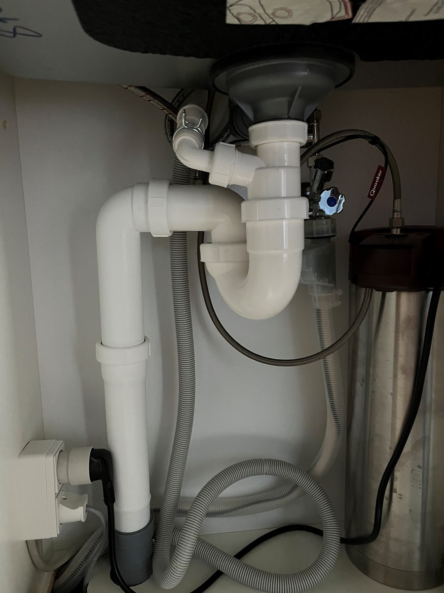

Når problemet opstår efter opvask, og inden lågen til opvaskeren åbnes, kan der være et lille undertryk i opvaskeren, som suger afløbsvandet fra vasken ind.
Er afløbsslangen fra opvaskeren ført helt op under bordplade under vasken?
Der skal sidde en kontraklap oppe i vandlåsen, hvor opvaskerens afløbsslange går på, er denne kontraklap defekt, kan der løbe vand ned i opvaskeren, når du lukker vand ud af køkkenvasken.

Det skal tilføjes at det aldrig har lugtet op af vasken? Vil du stadig mene at det er årsagen? Hvis jeg demontere afløbsslangen kommer der heller ingen lugtende vand ud

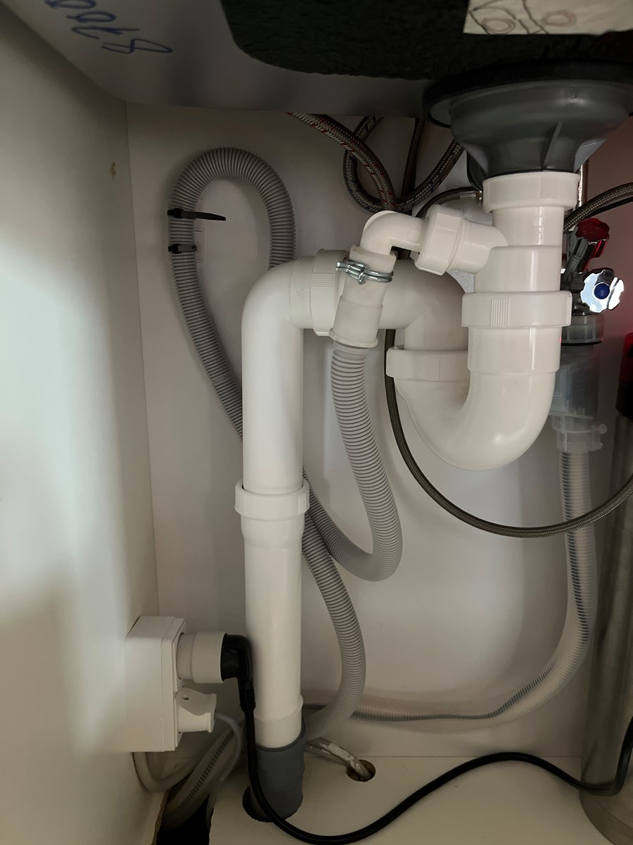

Har flyttet slangen en anelse højere nu.

Er usikker på om det kan hjælpe, men jeg ville dreje vinkelen på tilløbet fra opvaskeren så den peger let opad og over mod toppen af afløbsslangen bue, og derved få større sikkerhed for at afløbsvand fra vasken ikke løber over/ned i flexslangen.
Måske ligegyldigt, men hvis du så strammer slangen sparer du også plads under vasken.

Som den hænger på seneste billede danner den selv vandlås som jeg ser det.

Ganske rigtigt. Kan se nogle strips og håber at de er for at holde slangen på plads

ja afløbsslangen er bundet op med strips

Nu sidder slangen også på en vandlås, men det er altid godt med lidt ekstra. Virker det? Ellers kommer det fra maskinen, vil jeg mene og så skal du rense den grundigt. Evt. kører et rense program, med lidt kemi
