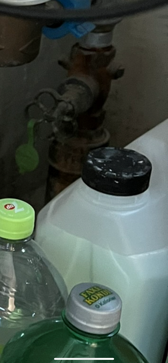

Jeg skulle rense lidt rør herhjemme og opdagede til min gru, at vores skydeventil ikke slutter tæt. Jeg kan simpelthen ikke dreje den tilstrækkeligt til, at der ikke drypper / render vand igennem. Det vil jeg have fikset før end siden. Er det mig selv eller forsyningen som skal gøre det, når den sidder før måleren?
Noget andet er at den virkede fint for 2-3 måneder siden, hvor en vvser lavede noget for os. Jeg har ikke andre stopventiler og en del blandingsbatterier har ikke ventiler, så det er ret vigtigt at den virker

Er du sikker på at det er en skydeventil? Har du et billede af opstillingen?

 Det er sådan en ventil der ligner en skydeventil når jeg googler. Bare med grønt hoved istedet men den der “blomster” form man drejer på. Kunne ikke finde andre typer ventiler der lignede
Det ligner en sædeventil. Kan du komme til at tage at tage et billede fra siden af ventilen?
Jeg tror ikke den ventil er en skydeventil, men en almindelig ventil. Den kan skilles ad ved at skrue den øverste del af . Den løsnes ved at dreje på den firkant der er på ventilen. Jeg ville skifte/få skiftet til en kugleventil. Det kræver at der lukkes ved stophanen i fortov. Lad endelig en VVS'er lave det, fordi hvis stophanen bliver det hans sag. Gør du det selv betaler du.
