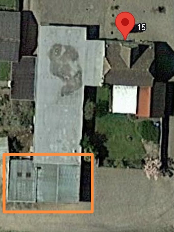

Det første vi starter ud med, er at lave taget på garagebygning.
Den er ca 100 M2
På nuværende tidspunkt er der synlige utætheder i taget.
Lægter osv, ser egentlig fine ud, det er noget trapez formet ståltag der er på, og der er huller og tæring heri.
I bygningen, går der en skjult tagrende også. Og der er ligeledes en opmuret skorsten, dog uden tilknytning til noget. Ikke engang ovn eller fyr.
Taget har ikke umiddelbart ret meget hæld.
Min forestilling er, at vi burde hæve hældningen, evt ved at opsætte et spær, oven på eksisterende i den ene ende.
Dertil, fjerne den tagrende der går skjult igennem, og samtidig fjerne skorstenen.

På billedet, er der lavet en orange trekant om garagebygning en der er tale om.

For mig ville larm tælle kraftigt imod ståltag, men ved ikke hvor galt det er. Derudover ville det tælle for ståltag, hvis det er en hurtigere løsning og måske billigere også?
Ift skorstenen: hvad har i af varmekilde i dag?
I huset er der både El-varme, træpille-brændeovn, luft til luft varmepumpe og  tidl. Naturgasanlæg(denne er afmeldt, og frakoblet, men kan tilkobles igen)
Den store bygning er en købmandsbutik, her har der ligeledes været gas. (Også frakoblet, med mulighed for tilkobling)
Men garagen har ikke tilhørsforhold til huset, og heller ikke butikken. Så altså seperate bygninger.
Er egenlig lidt ligeglad med om det er hurtigt og nemt, tiden har vi nok af. Og det er ikke et hastværk med at få det lavet. Da der ikke er noget, der skal opbevares, stå, eller andet der kan blive påvirket.
Så vil hellere ud i den løsning, der er mest effektiv og holdbar i længden, også selvom at det måske koster en smule mere😊
Hvilket tag er der på resten af bygningerne?
Hvis man alligevel er i gang med at lave højere rejsning på konstruktionen ( hvilket i øvrigt nok kræver byggetilladelse ) kan i lige så godt gøre det ordentligt og lægge tegl på i stedet for tagplader. Rigtige tegl har mindst 3x så lang levetid som tagplader og er ikke markant dyrere.
Uden at have set hverken garagebygning eller tagkonstruktion havde jeg personligt nok valgt at lægge tagpap på.
Selvbygger med stort S.
På butiksbydningen er der fladt tag, med sådan en speciel dug-agtigt og tagpap.
På huset er der tegl.
På redskabsskure er der eternitplader
Som Superdiy ville jeg gå efter tagpap bl.a. pga støjdæmpning og enkel vedligehold. Men ikke tegl der jo fordrer 25 gr hældning eller mere.
Umiddelbart lyder det for mig som om 4 bygninger med forskelligt tag er noget rod, jeg ville overveje om det ikke kunne være en ide at få færre forskellige typer tag og dermed for bygningerne til at ligne hinanden mere. Derfor ville jeg overveje tegl, hvis der er tegl på en af de andre bygninger, det er et utroligt smukt tagmateriale, men også den dyreste og mest besværlige løsning af de muligheder der har været oppe at vende her i tråden. Stålplader giver problemer med støj og kondens og så kan det meget hurtigt komme til at ligne en landbrugsbygning fra 80erne, så det ville jeg nok ikke vælge, men det en nem og billig måde at lave tag på.
