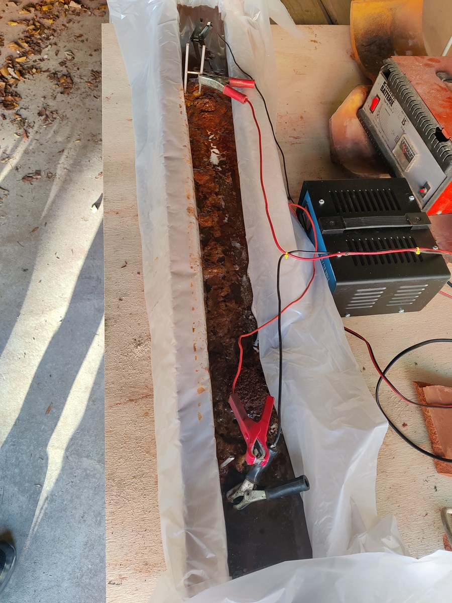

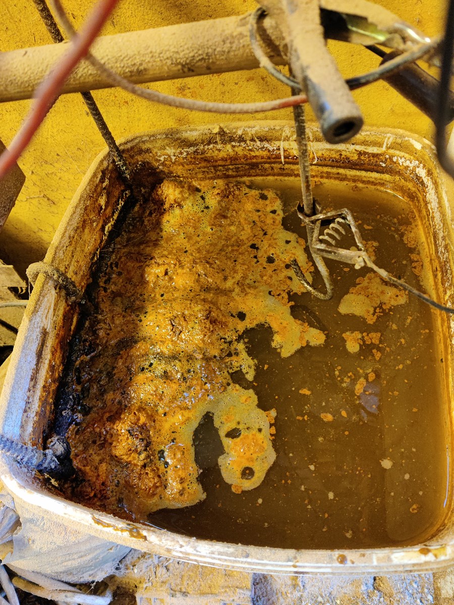

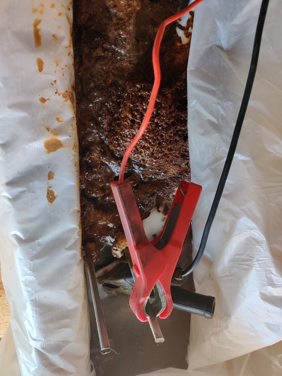

Elektrolysebadet er egentligt bare et kar med vand tilsat lidt soda for at gøre ledeevnen bedre, bare ca. en spsk pr. 10 liter.
Og så bruger jeg en gammel batterilader uden digitaldosering på, altså en lader fra ca. 1980 eller før.
Det sidste jeg bruger er et stykke offermetal, som man kalder det.
Emnet du vil have rusten væk fra lægges i vandet og forbindes til minus på batterilader en.
Offermetallet (en jernpind) lægges osse ned i vandet, men må ikke røre den genstand med minus på (det siger sig selv at der så ryger en sikring i laderen) Offermetallet skal have plus på.
Og så kan du bare sætte strøm til og stort set med det samme dannes der brint ( Husk ventilation) og rusten begynder over et par dage at vandre over på offermetallet. Væsken får rustrød  skum.

Hold alt andet end jern væk fra. Altså ingen zink, rustfrit stål mm.
Her kan du se et par bade jeg har haft gang i og så et bryg øl :)

I tilfældet med skruestikken, da brugte jeg 2 fulde døgn med en 5 amperes oplader.
Det var rigeligt fint og intet rust var tilbage.
Det hjælper lidt hvis man undervejs i processen drejer emnet rundt for så ændrer man lidt på hvor strømmen vælger at lade rusten vandre fra.
Mange opladere er på både 10 og 20 ampere og så går det jo meget hurtigere.
Men igen - husk udluftning:)
