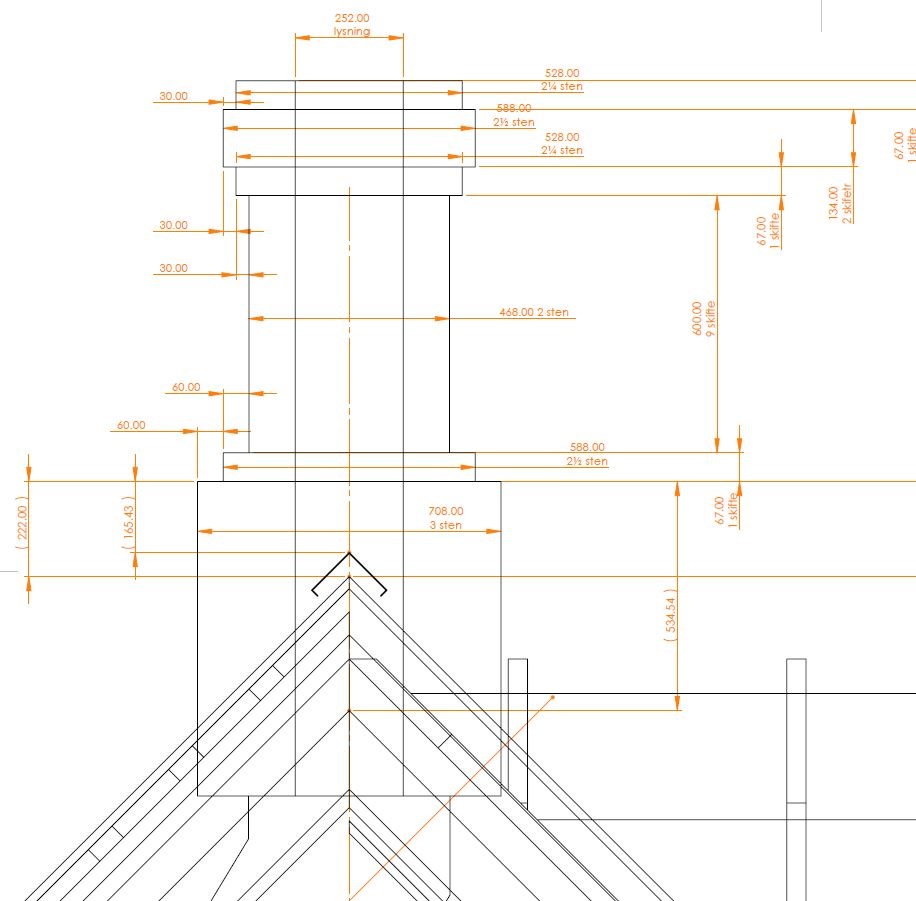

Vi satte e en masseovn hos os sidste år - nu skal vi mure piben ud gennem taget ovenpå den eksisterende skorsten - som måler 47x47cm indefor og har en lysning på 25x25.
Det jeg er i tvivl om er om stykket udenfor på piben - over soklen - godt kun må måle 47x47.

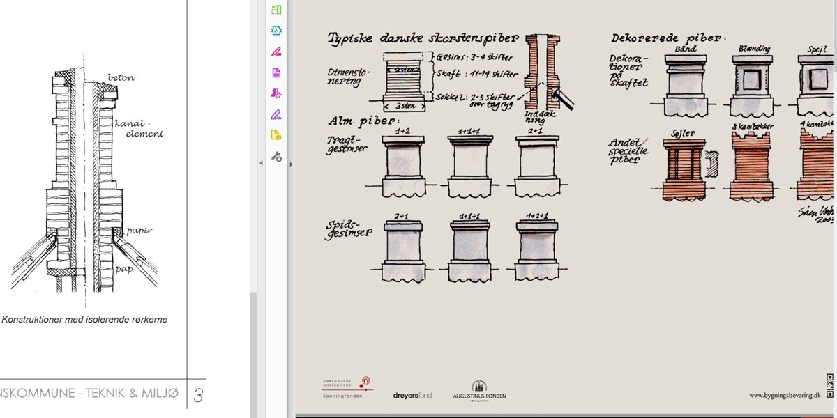

Har vedhæftet min egen tegning samt info jeg har fundet online der beskriver gamle skorstene således.
Men er det stærkt nok ift vejrlig at den kun er 47x47 udenfor - bliver den for kold ift godt træk?

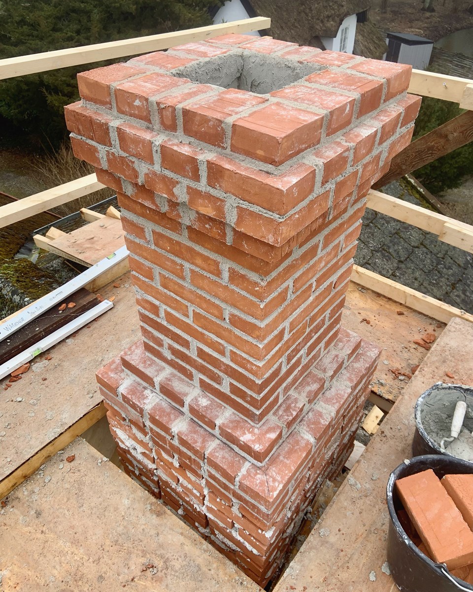

Skorstenen er muret færdig, men jeg er kommet i tvivl om afdækningen øverst oppe.
Nu har jeg godt nok lavet en spidsgesims hvor det sidste skifte er trukket 30mm ind, men er det så smart ift afvanding?
Skal der udkragning på toppen.

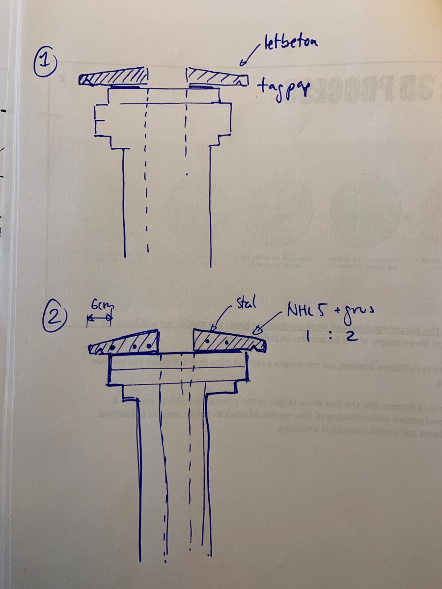

Tænkte tre muligheder.
1) købe en færdiglavet letbeton afdækning som måler 71x71 cm med 25x25cm lysning. Den bredeste del af toppen er 59cm - så den vil rage 6 cm ud over denne - og 9 cm udover det øverste skifte.
Den ville jeg lægge på tagpap skåret i 2cm undermål - så den kun hæfter på en lille del.
2) Fjerne det øverste skifte og støbe en afdækning i NHL5 + murergrus 0-4 i forholdet 1:2 med rusfri stål i som armering - og lave den med 6 cm udhæng med drypnæse.
Hvad anbefaler I her?

Uh nej ikke letbeton eller andet op på den skorsten.   Mine 2 lignende skorstene ( facade sten) er pudset ovenpå med sokkel puds og en smule mørtel i for at gøre det mere lind at arbejde med.
Det eneste du skal nu hvor du har den fineste skorsten man kan tænke sig er at den skal være vandtæt.
Øverst pudser du bare toppen så det står med god fald ned til kanten. Du kan eventuelt sætte et søm i nogle af stenene for bedre vedhæftning. Der skal bores og bruges rawlplug, og søm hoved kan så stikke 1 cm op tæt ved skorstens hullet. Beton støbningen er vist i princippet på den snittegning du har fra Bygnings bevaring. Du blander sand og cement ( og en smule mørtel ) som det man bruger til f.eks. sokkelpuds.
Du har sikkert været omhyggelig med fuger på skorstenen så de er tætte. Jeg vil foreslå filsning i stedet for at pudse det op med et lag mørtel.
Hvis du kigger nederst på snittegning er princippet også vist med indmuring af øverste teglsten. Samme princip kan bruges ved natur skiffer.
