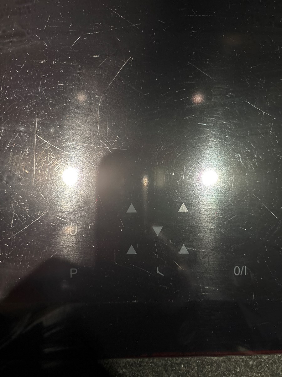

Hjælp... Mine keramiske kogeplader er blevet låst på L. Jeg formoder det er børnesikring?.. hvordan det lykkedes mig ved jeg ikke, og jeg ved heller ikke hvordan jeg skal låse det OP ( har ingen instruktion) 😶 der er ikke navn på producenten men står et lille K i øverste højre hjørne. ( Måske scanomatic?)Der er kun piletast til hver plade, og en i midten til at skrue ned, samt en  lille timer indikator og tænd og sluk. Har googlet men det lykkes mig ikke at finde en plade der er helt identisk. Er der nogen der har en ide om hvad jeg gør?

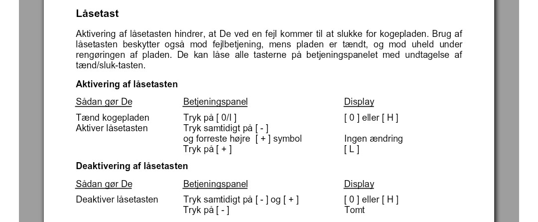

I manualen står der

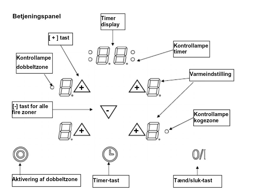

Jo mange tak, dog har vi ingen +\- kun pile.
Ved I hvordan jeg låser komfuret op når det ser sådan ud ?
Pilen i midten er minus.
Alle de andre pile er plus.

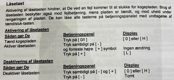

Hold pilen i midten og pilen nederst til højre inde på samme tid. Herefter kan du bruge pilen i midten til at slå låsen fra.
Sådan tolker jeg manualen. Håber det hjælper.
Du skal nok trykke nogle sekunder til display skifter til O eller H ( det sidste hvis den har et varm felt)
Tak for det gutter. Det virker nu!
