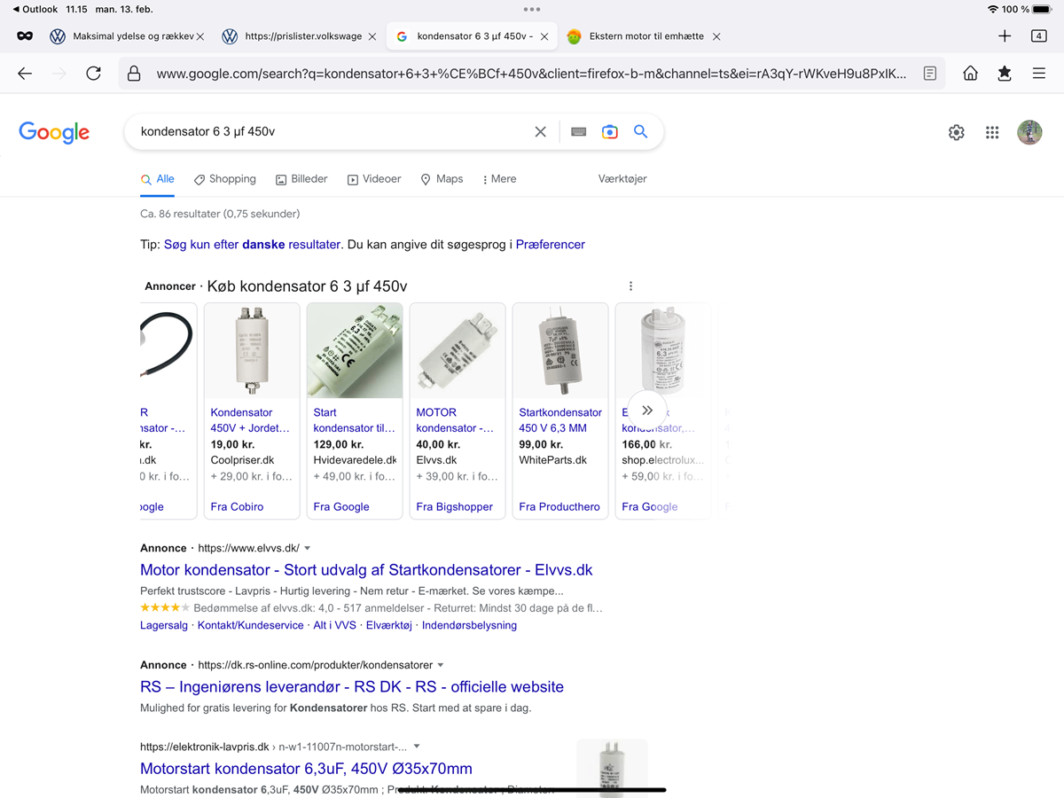

Om du køber den ene eller anden Startkondensator er et fedt, den skal nok starte.
Jeg ville bare købe den billige. Mange gamle er skruet fast til stel med jordskruen. Men i plastik svøb er det vel et fedt.

Ja det tænker jeg lyder fornuftigt. Min har ikke været skruet fast (skruen havde ikke berøring med noget) - der var en ordentligt klat lim eller anden substans (meget kraftig/stenagtig) som var limet mellem kondensatoren og et plastikskjold, hvor den har været skjult.  jeg går bare efter en af de billige med 6,3 UF . Tak for hjælpen igen
