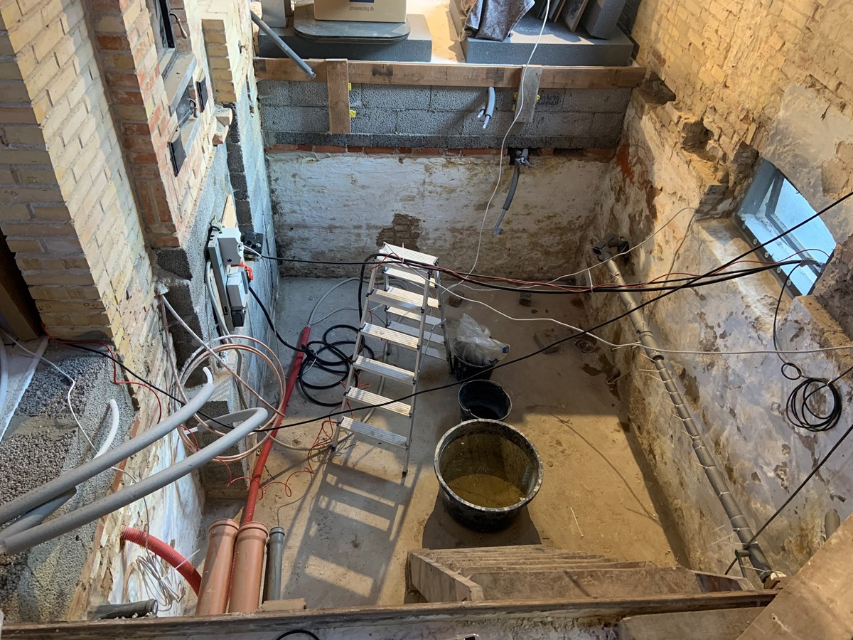

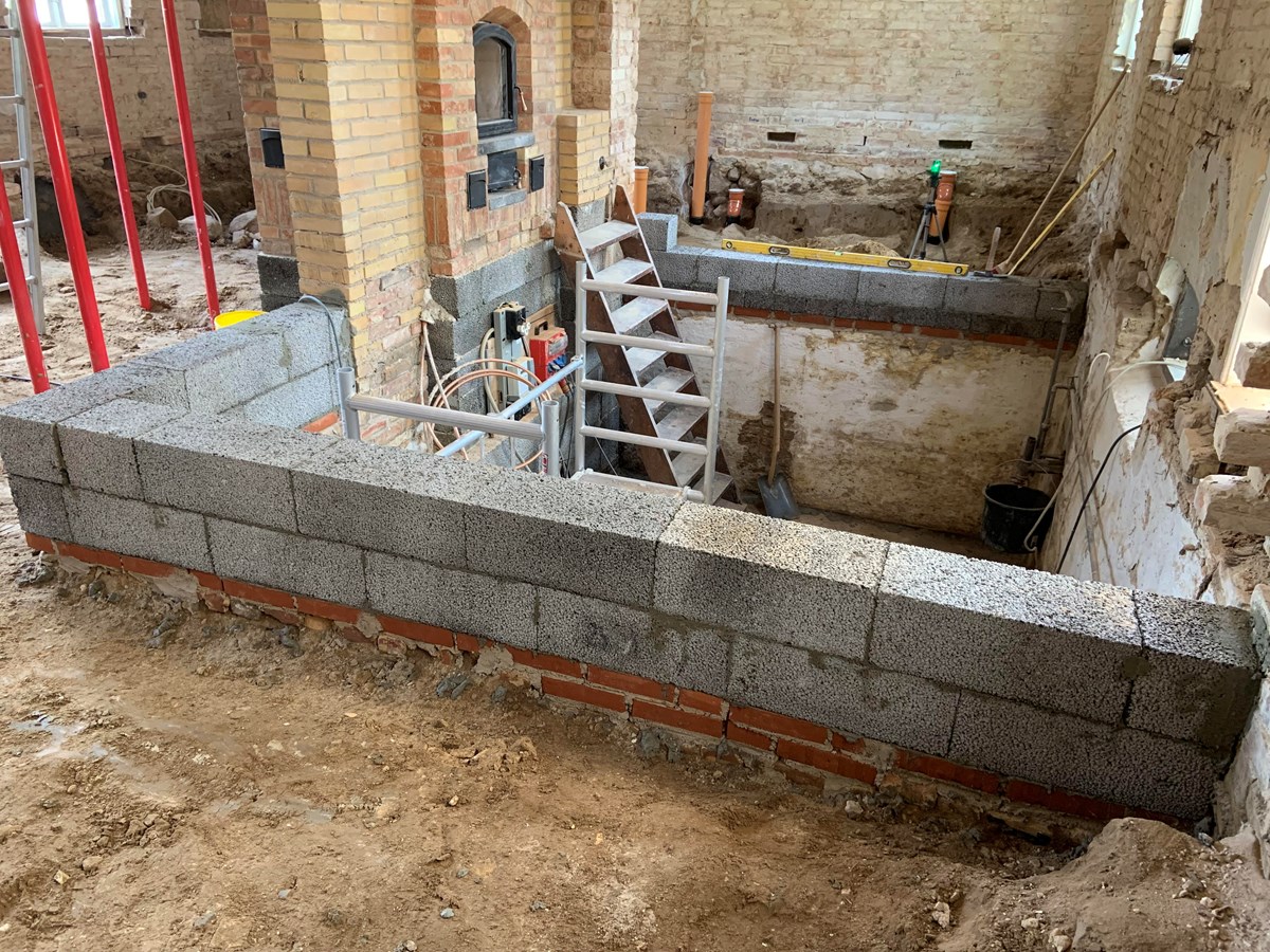

Jeg har pillet det gamle bjælkelag op og arbejdet med murene rundt om kælderen ifm nyt terrændæk og masseovn.
Nu skal jeg bygge et nyt kælderdæk og er i tvivl om hvordan jeg fastgør bjælkerne??
Samlet højde ønskes lav da kælderhøjden ikke er specielt høj.

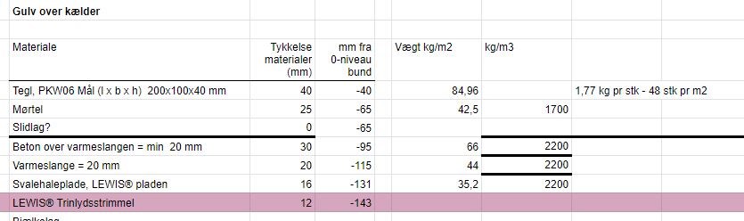

Svalehalepladerne bærer jo en hel del når der kommer beton ned i rillerne, er det taget med i beregningerne?
Man kan godt lave det med gulvgips istedet for beton, men der skal bruges noget kraftigt træ (eller flere pladelag) som mellemlag for at det bliver stift nok når det skal bære relativt meget, tror det er svært at slå svalehalepladerne på styrke vs byggehøjde.

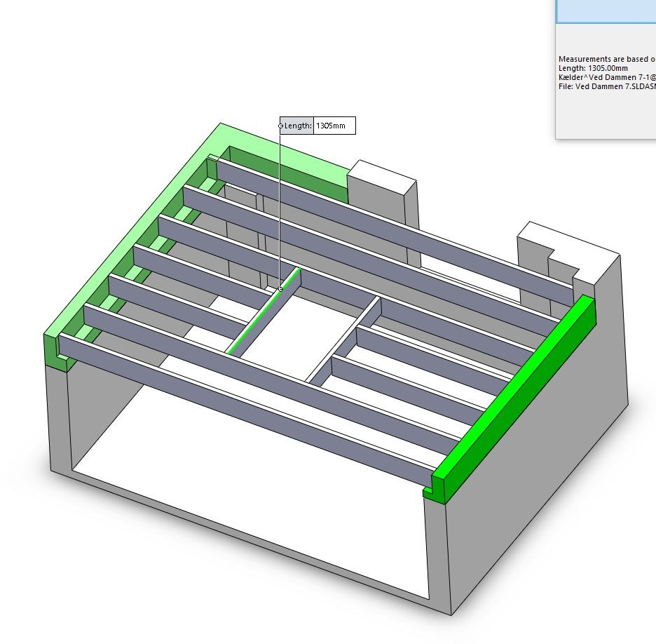

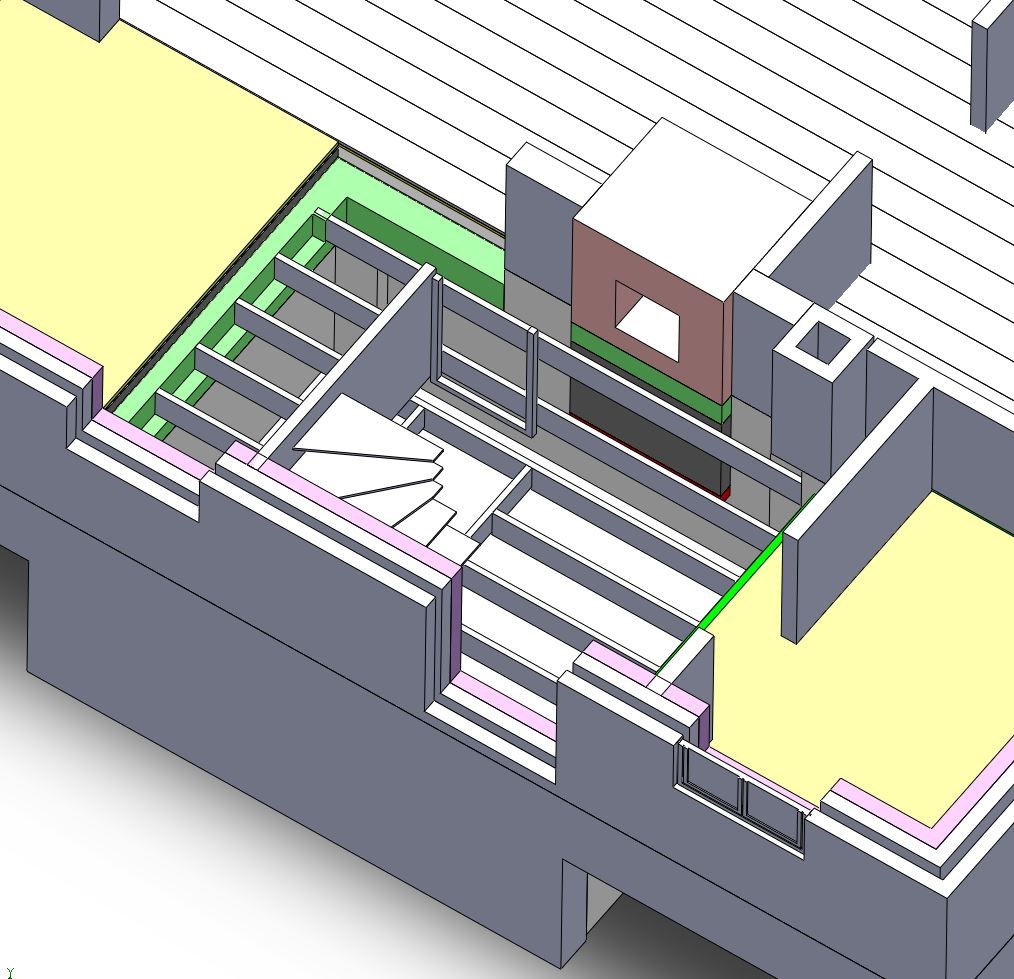

Hvorfor vender du ikke bjælkerne 90 grader så de ligger på den anden led - altså på langs af ydervæggen ?
@thomas
Der skal en trappe ned som jeg tænker skal ligge under den op til førstesalen som ligger vinkelret på ydermuren. Sådan var det før og det layout fortsætter vi med.
Ville ellers være lettere, så skal jeg bare løse det med hullet ned til kælderen…. Det er dog lidt bredere der. 3.7m mod 3m.
Men det vil være noget nemmere at løse ift bjælkerne. Går lige i tænkeboks der :-). Nogen ideer?

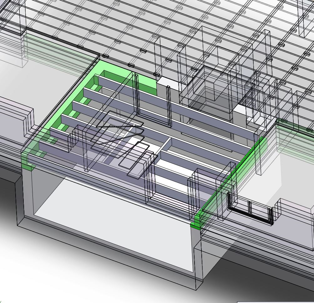

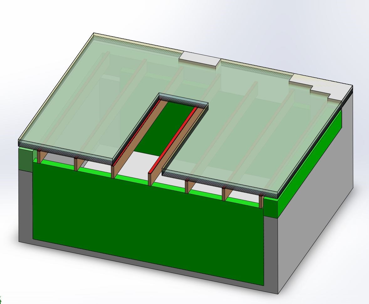

Noget ala dette som alternativ. Spændet bliver størrer og der skal laves en udveksling, men aflægning bliver noget lettere..hvad tænker i?
Sidste billede med dækket er den oprindelige tanke..

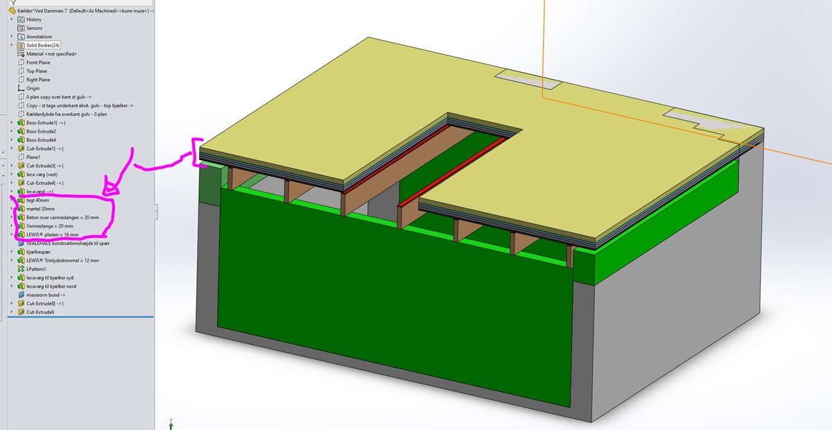

@BOFH - gulvgips lyder smart, men kan man lave gulvvarme op igennem teglgulvet (40mm tegl/mursten i 2 cm læggemørtel) med denne konstruktion? Kunne evt lægge tegl i en isochaux klædemørtel og komme ned på 1cm ca. Det har jeg gjort i en badeværelse hvor der ikke var byggehøjde til mørtel. Men hvad med gulvvarmen i denne konstruktion.
Altså bjælker - gulvvarme i spånplader med varmefordelingsplader - gulvpap - - gulvgips - tegl lagt i isochaux (ala fliseklæb)....??
Gulvgips med let gulvvarme i aluplader under er ihvertfald ikke noget problem - til badeværelse på bjælkelag (vådrum) er det i praksis det eneste godkendte alternativ til svalehaleplader. Det understøttes normalerweise vha gulvspån med spor eller alm forskallinge på tværs af bjælkelaget - men du skal have et væsentligt tungere gulv ovenpå - derfor tror jeg der vil være behov for at kigge på hvor kraftigt et undergulv der skal laves for at det kan bære uden nedbøjning.
Jeg ville køre hele molevitten forbi en ingeniør ift konstruktionsmulighederne - bjælkerne har du jo egentlig allerede beregning på med dit limtræ, men når spændet ikke er længere (og hvis højden ikke betyder noget) så ser jeg ikke nogen grund til at man ikke bare kan gå lidt op i dimension og bruge alm spærtræ og derved spare en del.
