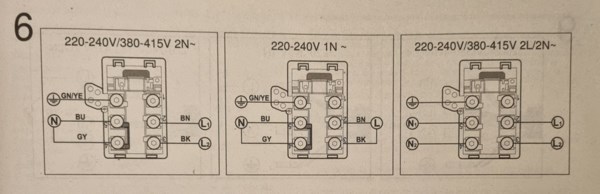

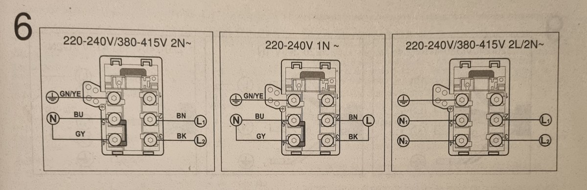

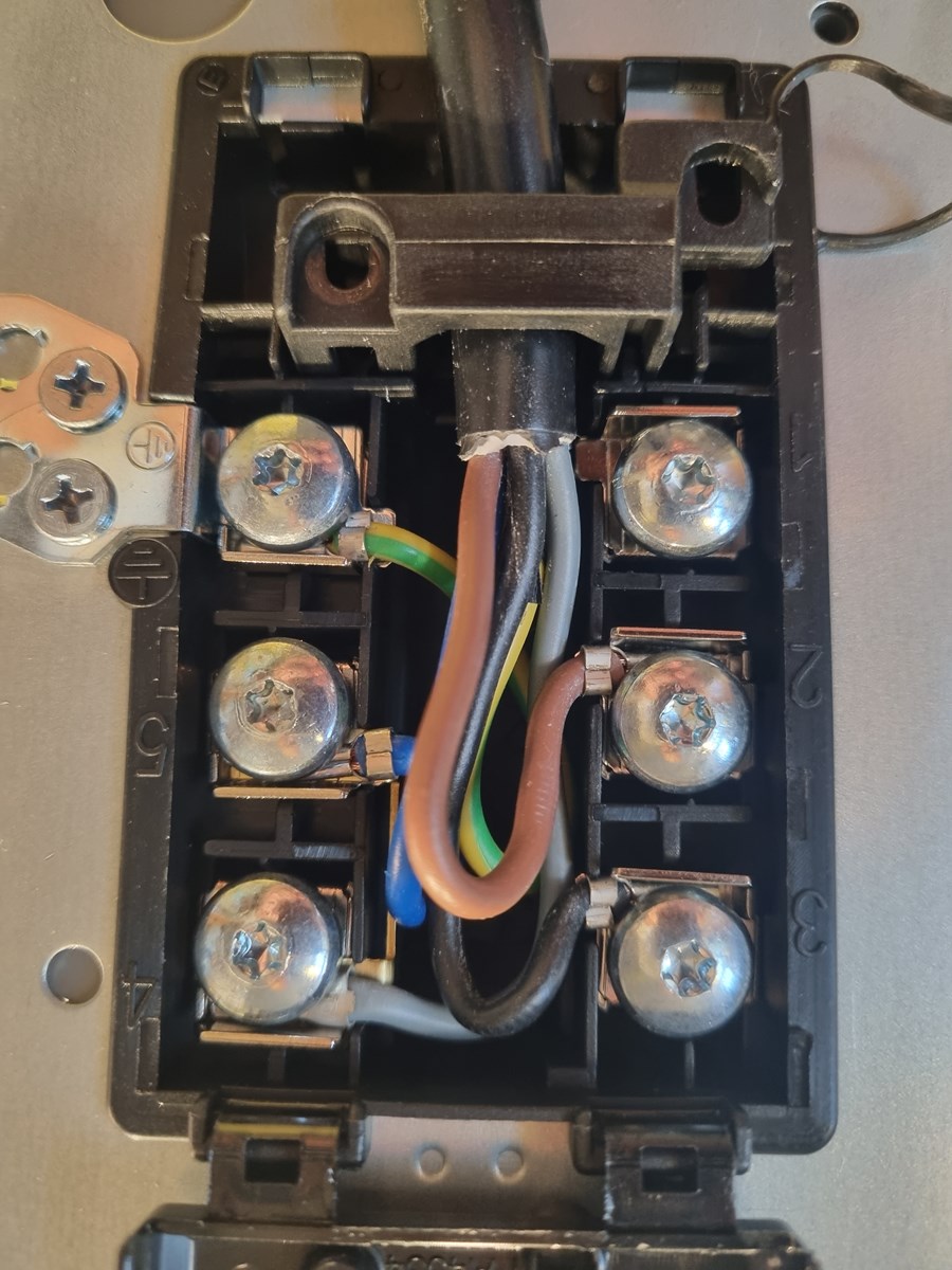

Så vidt jeg kan forstå skal jeg koble mit induktions kogesektion (Siemens EU611BEB2E/17) til med en 2N opkobling. Men når jeg bruger mere end et blus ad gangen får jeg en fejlmelding, E136 = forkert strømopkobling.
Det tyder på at jeg enten tager fejl med opkobling og at det skulle være en 2L/2N. Eller at jeg har gjort noget andet forkert måske. Kan det være at gruppen i sikringsskabet er for lille? Den er på 16A. Er det nok?
