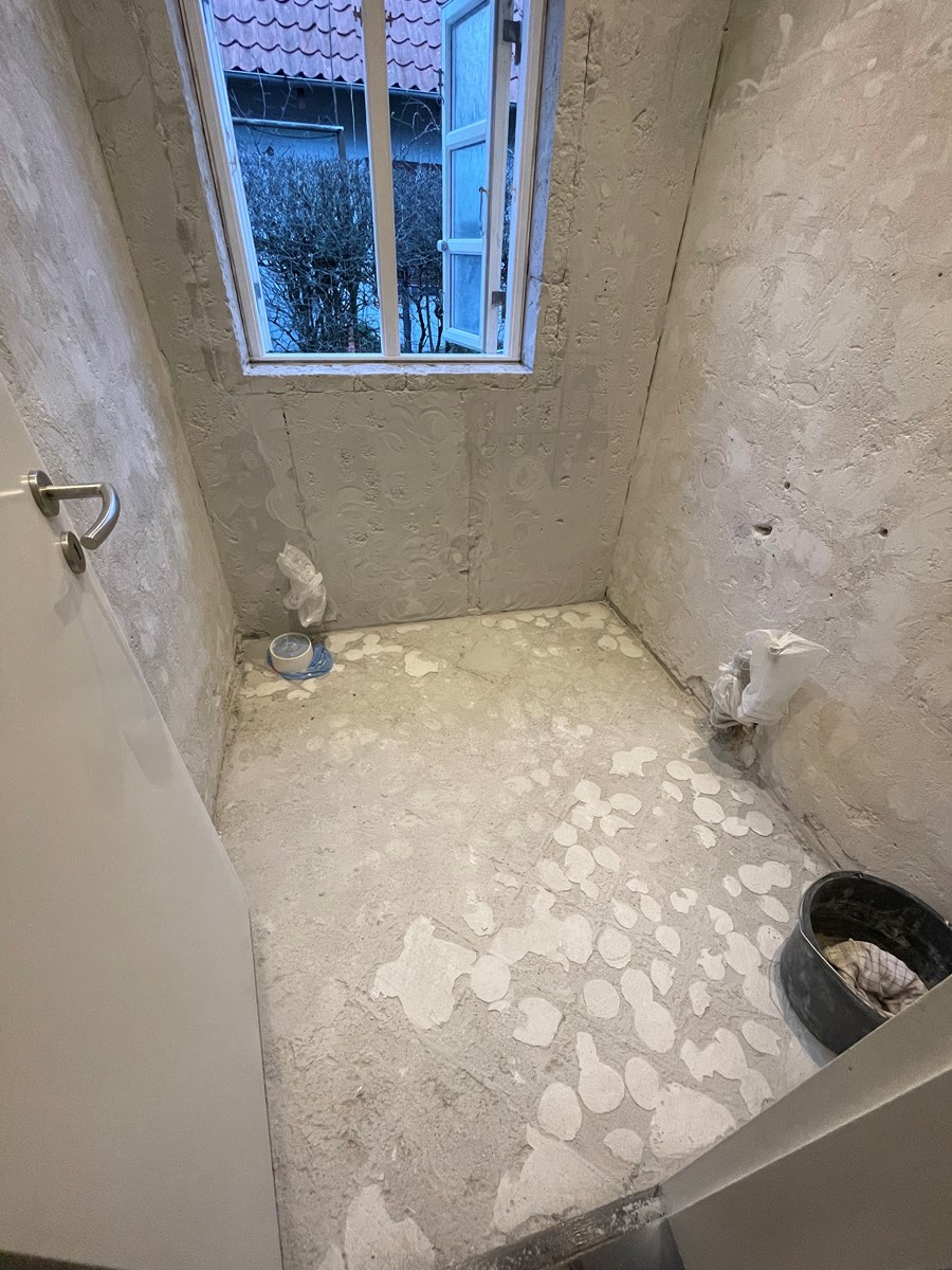

Vi er i gang med at renovere vores gæstetoilet og skal have hævet gulvet 60 mm. med flydespartel.
Hvordan gør vi i forhold til kloak/afløb til toilet og vask? Kan det forhøjes på nogen måde eller hvordan gør man det bedst?

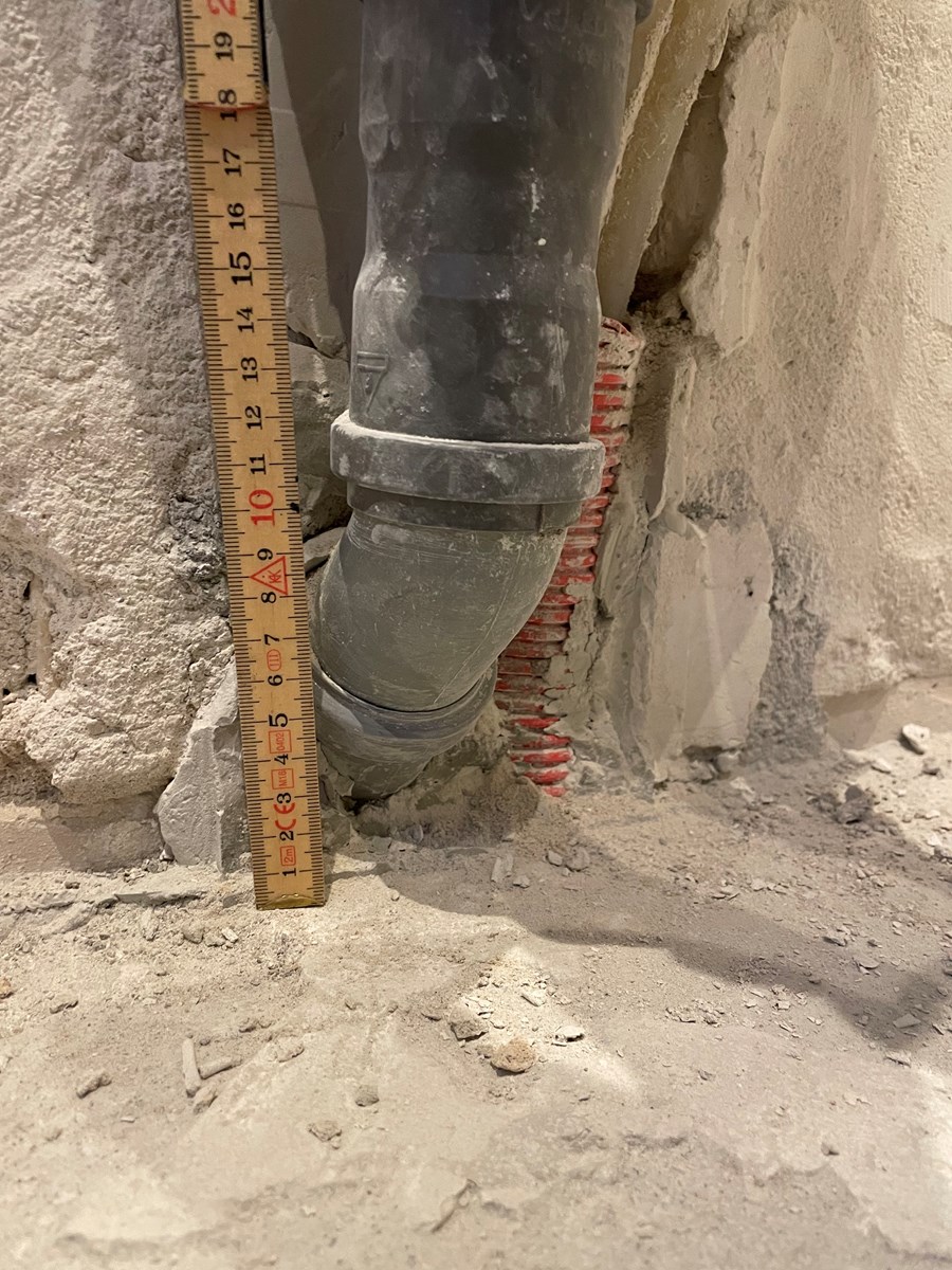

håndvasken gir sig selv , det er bare at skifte til længere rør

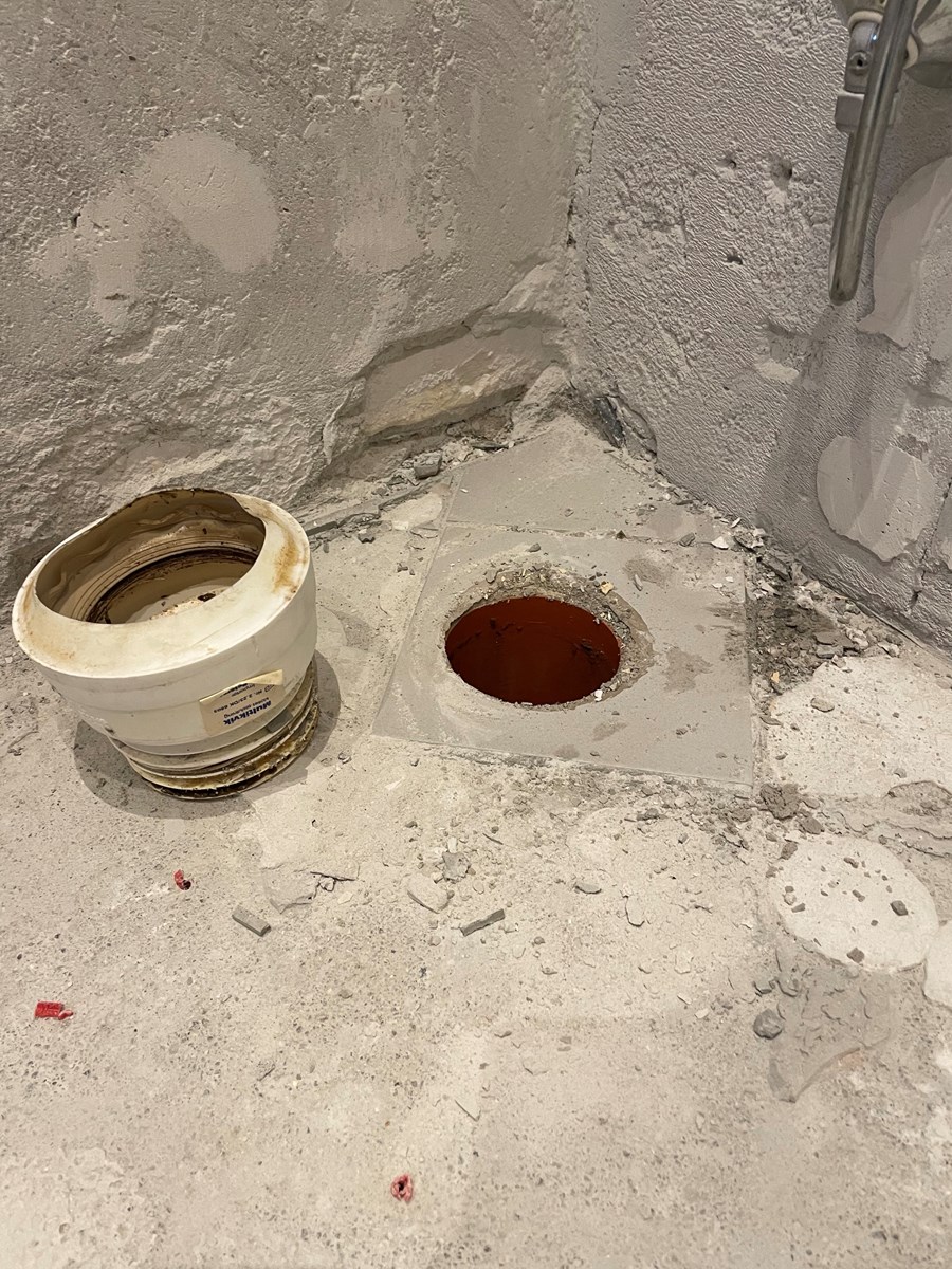

toilettet klares med en HL muffe

Er det denne jeg skal bruge?
https://www.vvs-eksperten.dk/aflob-kloak-kloak-kloak-overgange-hl-ekspansions-muffe-11094mm-192463110#phpstudios-product-details-wrapper

Kloak Toilet.
HL Ekspansions muffe
Heder det du skal have fat i. det er en muffe der kan udvider sig ved hjælp af varme.
som kan indføre i eksisterende kloak systemser.
  • Den gamle kloak. skal rengøre for snavs og andet organisk materialer. Så man har en ren overfalde. inde i kloakrørt
  • Der ligges 2-3 ringe af fornuftig størrelse, af siliconepakning rund og muffen inden den den skubbes ned i eksisterende rør.
  • Så varms inder siden af muffen op med en varmepistol. i ca 5min så muffen kan udvidesig så den ligger et lige præs på silikonen mellem de to rørdele. så man får en tætpakning.
    I tilfælde som did hvor man ikke har en rørende.
Men spør efter vejledning/information hos din VVS forhaldler om
HL Ekspansions muffe.
Tømmerhalder har temlig sikker ikke sådan en muffe på laget. Da sådan ikke muffe ikke er en standart vare.
Så gå til en rigtig VVS forhandler i dit lokalområde.
Kloak håndvasken.
Der er ikke så meget at gøre ud over at støvbe på omkring. Da den slutter i 2. 45* bøjninger
Med minder du har i sinde at banke, lidt af væggen og gulvet væk,
så du kan komme ind og ned til den rør samling der stå lige op. for at kunne sætte en forlængerstykke  på
Hvis du gør dette skal det gøre med forsigtighed. så du ikke ødelægger eller beskader dine gamle rør med din mejsel
