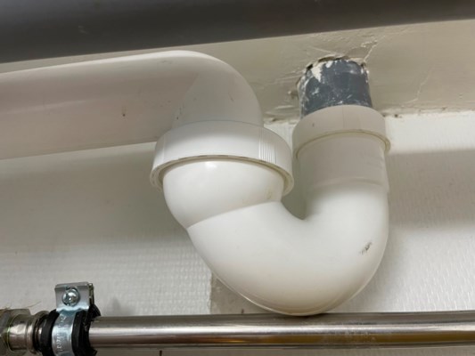

AllanE skrev den 25-01-2023 10:46:42
Jeg fik lavet det som "selvrensende" afløb (sagde VVS'eren, da han lavede det). Så vidt jeg ved betyder det egentlig bare betyder at dimensionen på vandlåsen under unidrain-afløbet er rimelig stort. Jeg ved ikke hvad normalen er, men kan se i kælderen under badeværelset (hvor rørerene går ned), at vandlåsen er af et rør med samme diameter som afløbsrøret fra vasken. Dvs. ikke en indsats der sættes ned i unidrain-afløbet.
 Kan det passe at du har fået installeret en P-vandlås?
Det har vi nemlig lige fået lavet, virker det godt?
RasmusC skrev den 25-01-2023 15:13:43
 Tror bare der er en helt alm S lås. Her er et billede.
Vi har haft det i 10 mdr og ingen tilstopninger eller lugt endnu.
Mvh. AllanE
