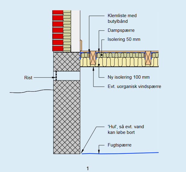

Jeg har besluttet mig for selv at gå i gang.. Der ligger pt 50-100mm isolering mellem strøerne, holdt oppe af en plastik membran og altså ingen dampspærre øverst. Der er 3 ventilationsriste ved hver anden meter og kælderen er knastør.
Min plan er at få pillet det gamle skidt ned, så strøer og undegulv gulv er blottet.
Opsætte dampspærre mellem alle strøerne. Er det ok at jeg hæfter den op og tætne med dampspærre tape bagefter? Tænker også at tætne hele vejen rundt med fugelim.
Derefter få opsat isoleringsbatts mellem strøer og få dem sat helt op mod dampspærre. Om det bliver 100 eller 150 kommer an på hvor meget dybde jeg har at gøre med mellem strørene. Vil gerne sikre at isoleringen ikke går meget længere ned end strøerne. Er der bestemte batts jeg bør bruge? Har hørt flexibatts eller A batts.
Sidst afslutte med t-lægter eller hønsenet til at holde isolering på plads. Hvad foretrækker i? Er der noget nemmere?
For at Skåne min kones nerver, overvejer jeg at tage et par baner (strør) adgangen så jeg kan pause projektet efter en weekend. Bør det ikke også være en fin fremgangsmåde?
