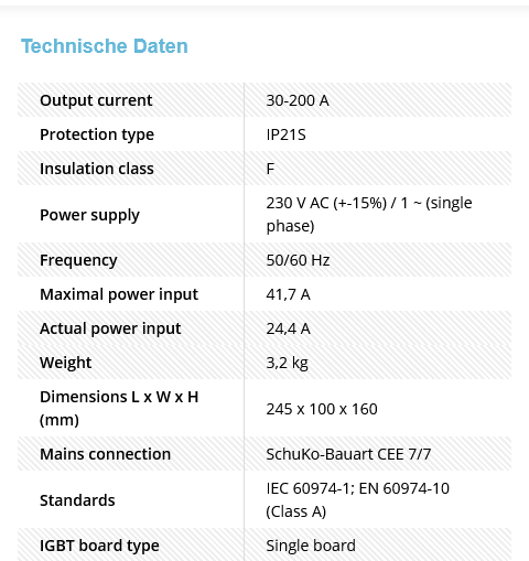

Hvis det er et kineser svejseværk til 240 volt, så bruger de en del ampere.
Her er data for en typisk kinesisk elektrodesvejser på 200 ampere.
Jo men det er en mini udgave på Max 140A og ja 230V, har set den køre på 230V hvor sikring gik et par gange, men ved mindre brug slå de ikke ud, ca 70A
Jeg har en 160 amperes Kineser elektrodesvejser, fra Harald Nyborg, jeg har aldrig sprungen sikringer, jeg køre på 230 volt 13 amperes sikringer, har kørt på 140 ampere i et godt stykke tid uden problemer, der er så kun nogle led armature på den gruppe.
