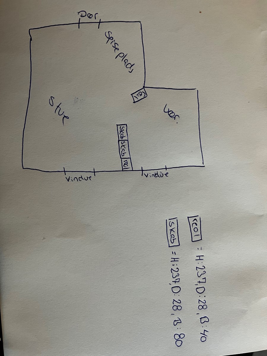

Jeg vil gerne sætte en række reoler inde i min stue, midt gennem rummet, for at skabe et værelse til min datter.
Ideen er at sætte 3 reoler ved siden af hinanden, og dermed danne en væg. Mit spørgsmål er i den forbindelse, hvad gør jeg for at stabilisere eller fastgøre reolerne? De er meget høje og ikke særligt dybe (237cm høje, og 28cm dybe). Derfor tænker jeg at de har et meget dårligt tyngde punkt til at kunne stå sikkert på egen hånd.

Kan de fæstnes til loftet? Hvad er dit loft lavet af?
 Når reolen er 237 cm høj så er der ikke langt til loftet.
Den sektion med reol - skab - skab får et høvlet bræt bagpå oppe øverst Den kan stoppe 10 cm før " døren"
Her fastgøres så en lignende lodret bag på reolen så den kan fastgøres imod loftet.  På samme måde i den anden side.

 Loftet er gammeldags listelofter. Problemet er at den øverste del af skabet, er sådan en del som bliver monteret på skabet/reol efterfølgende (det er en billy fra ikea, med en udvidelse ovenpå) og jeg er derfor usikker på om det bliver stabilt nok. Ellers ville det klart være den nemmeste løsning at skrue den op i loftet :)

 Jeg er ikke sikker på at jeg helt forstår hvordan 2. to bræt skal monteres fast på bræt 1. 🙈😊

Der skal laves en solid fastgørelse til loftet. F.eks udført som elmanden foreslår.

Når du har den i flere sektioner oven på hinanden, så skal der være et bræt bagpå i samlingen imellem sektioner.
Det lodrette bræt og de vandrette behøver ikke at sættes sammen, de har reolen "foran" så det kommer til at hænge sammen.
