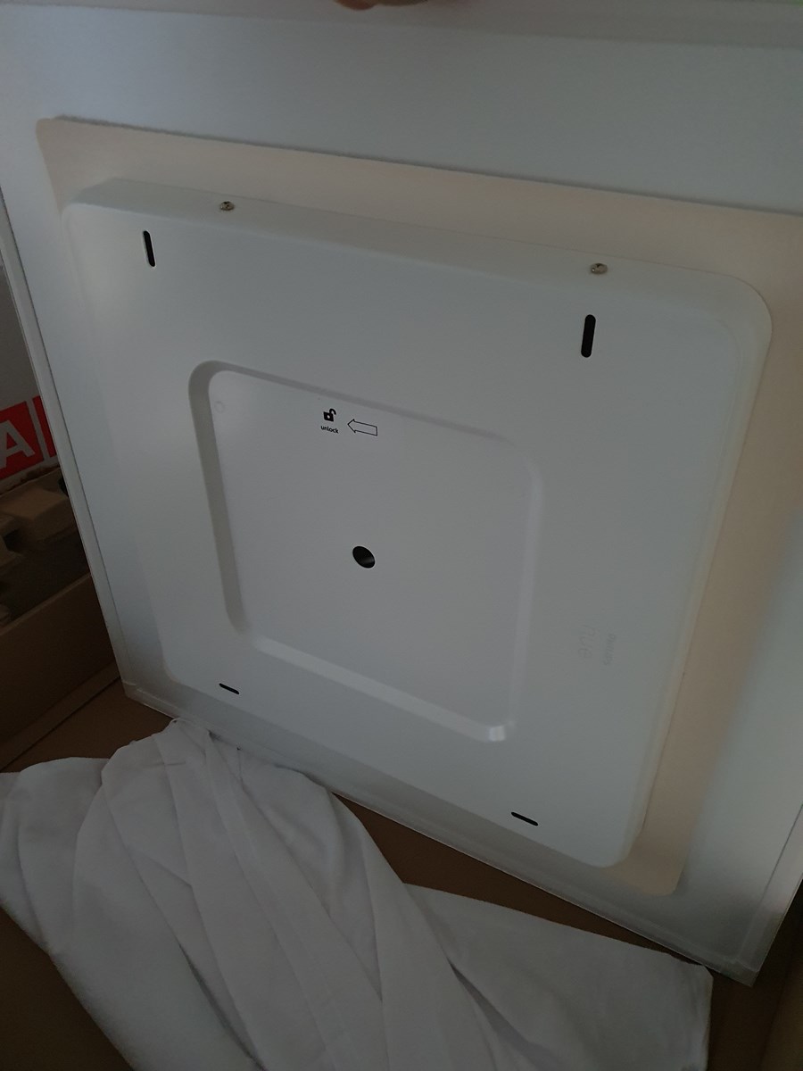

Jeg har købt nogle smarte lamper fra Philips, som jeg skal have sat op i nogle værelser.

Pladerne kan ikke holde lamperne, de vejer ca. 6 kg stykket

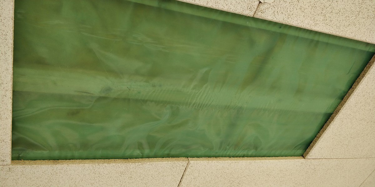

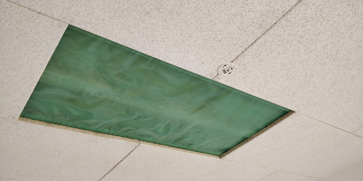

Jeg har lige lagt et par billeder ind, så kan i se hvordan det ser ud.
I kan se et par billeder jeg har lagt ind.
Lampen skal sidde lige over lampeudtaget (midt i rummet)
Jeg vil sætte forskallen på tværs.
Dampspærren ser så relativt løs ud at du bare kan skrue forskallingen på uden at lave hul. Folien kan godt strække sig lidt uden at gå i stykker. Så slipper du for at bruge 100 kr på en rulle dampspærretape.

Du kan godt skrue bræt op under dampspærre, det har ingen betydning med en skrue eller 2 der går igennem dampspærre. Denne vil smyge sig tæt omkring skruen så det stadig er lufttæt.
Jeg tror, at dit projekt bliver misforstået, her er hvad jeg forstår: Du vil skære hul i dampspærren, sætte et bræt eller to fast med skruer bag lægterne, lappe dampspærren igen, for så at sætte akustikpladen på igen. Nu vil du så montere lamperne med lange skruer, der går gennem akustikplade, forbi lægterne for at ramme de indsatte brædder?
Jeg vil komme med et andet forslag: Lav nogle nye skruehuller i lamperne, der passer med afstanden mellem lægterne. Bor hul til skruer gennem akustikplade, kom en solid klat silikone i hullet, og skru så skruerne gennem silikone og dampspærre og ind i lægterne. Silikonen vil på den måde forsegle evt. opstået utæthed mellem skrue og dampspærre.
