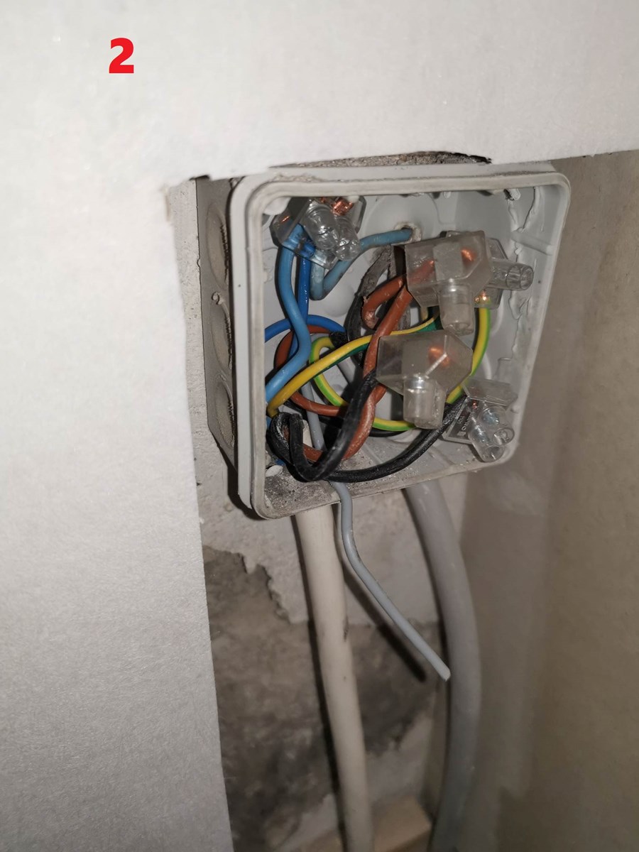

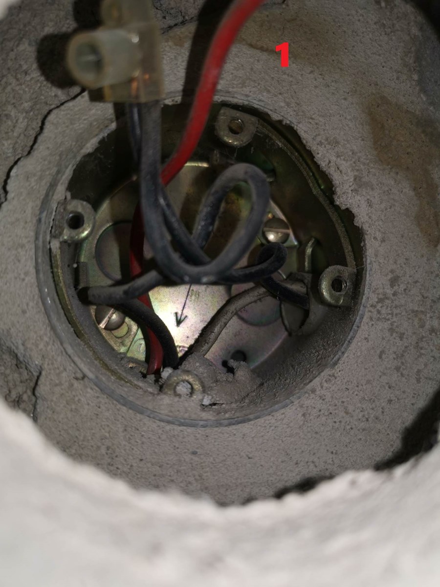

Så der skal jo tilsluttes flere ting nu end tidligere, så jeg vil sikre mig at der er strøm nok. Jeg har disse installationer til rådighed. Billede 1 er højt oppe på væggen. Der var her den gamle emhætte var monteret før.

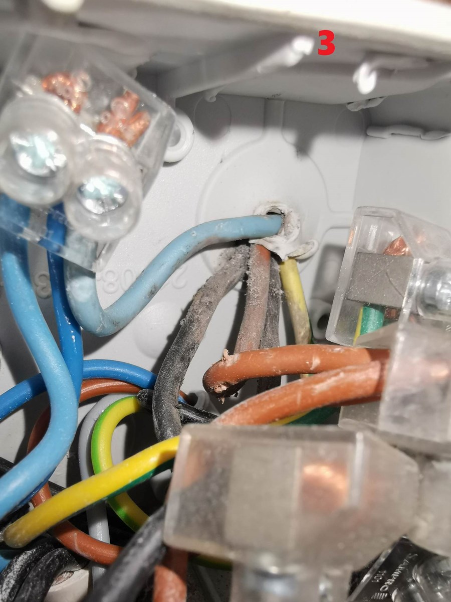

Billede 2 er her hvor de 2 øvrige installationer er trukket fra. Der ser ud til at være jord osv. på billede 3.

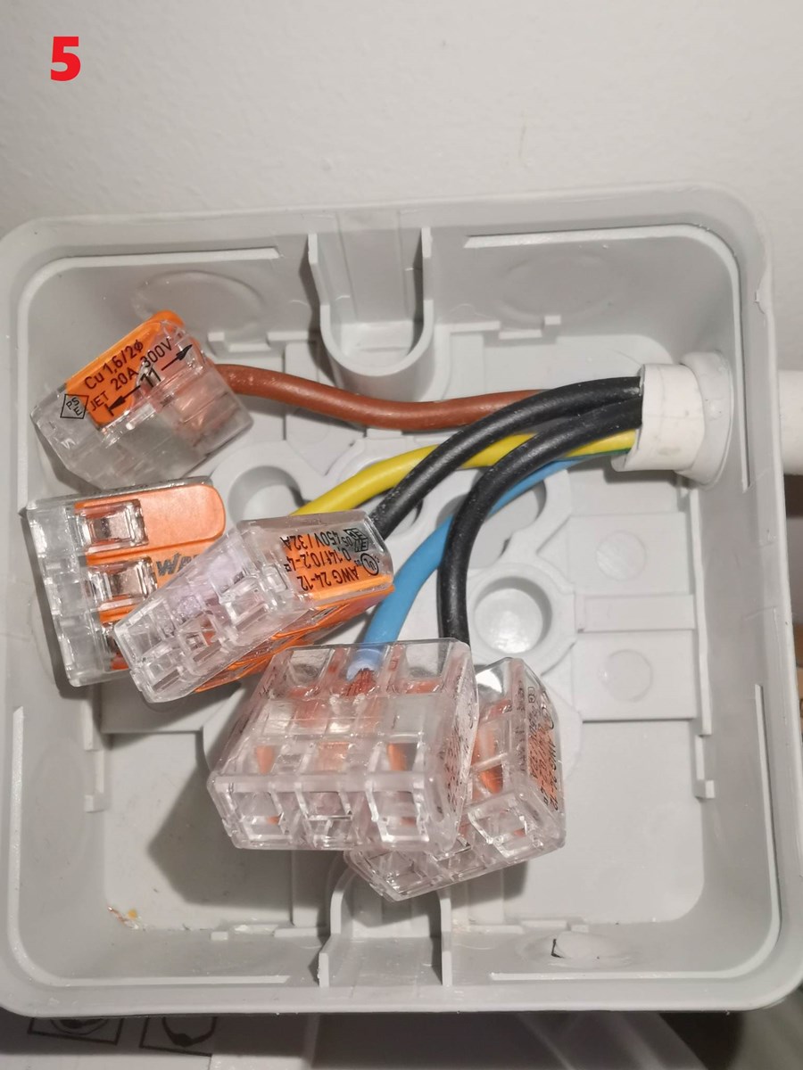

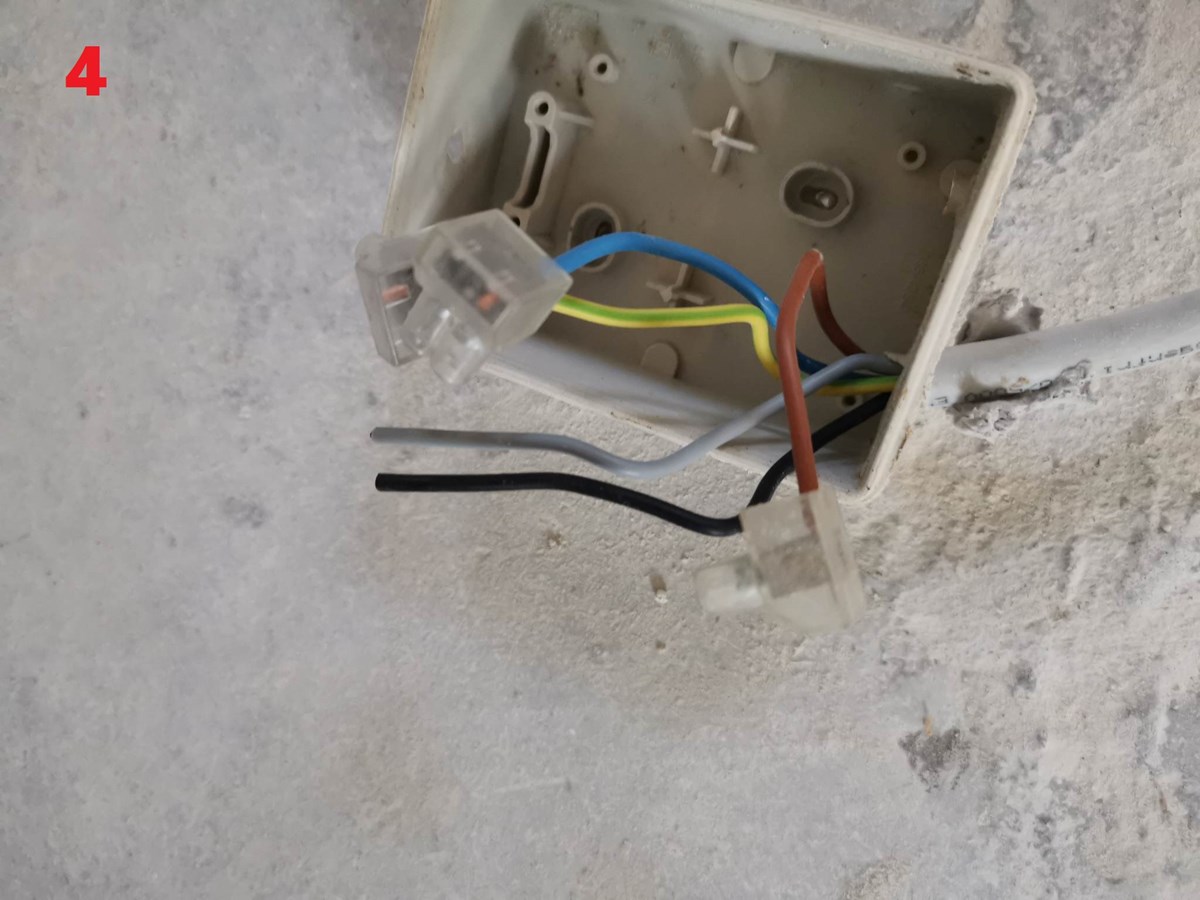

Billede 4 og 5 er de 2 installationer der er trukket fra billede 2.

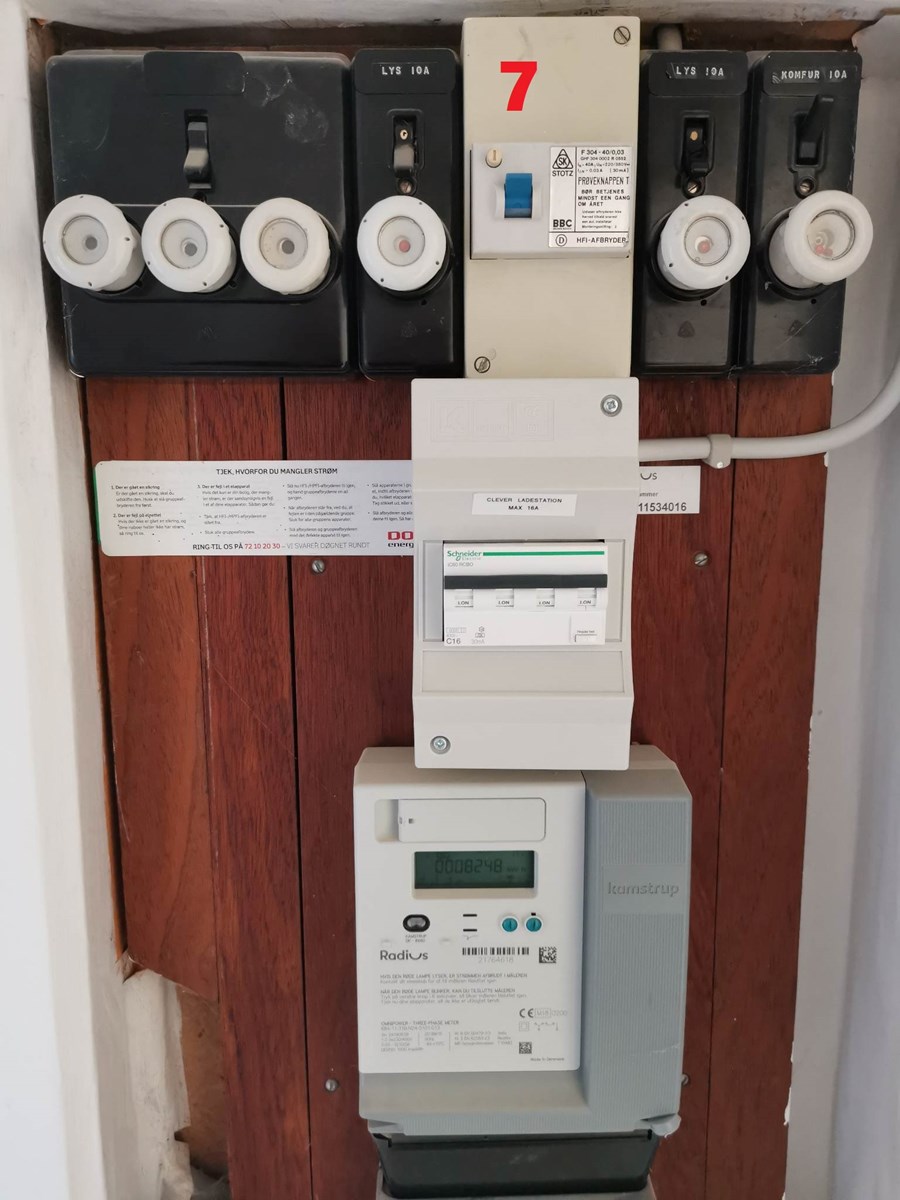

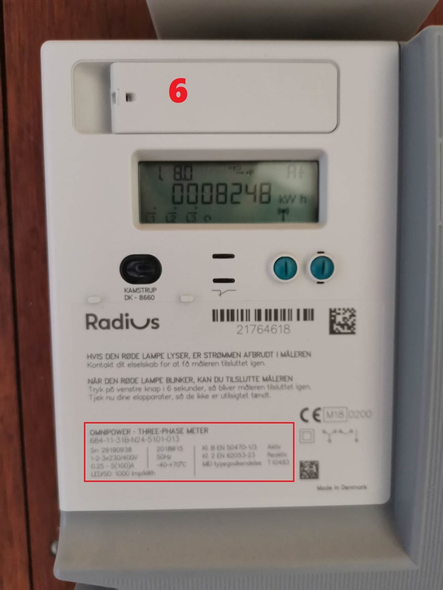

Min el-tavle har 3 faser, som jeg lige umiddelbart kan se. (billede 6) og 3 grupper? (billede 7)

Kogeplade, indbygningsovn og opvaskemaskine kan tilsluttes på en 3 faset 16A gruppe på den måde at kogepladen (7,5kW) tilsluttes 2 fase og nul. Ovn og opvaskemaskine tilsluttes den sidste fase og nul. Det forudsættes at der bruges ovn og opvasker på samme tid.
Emhætten tilsluttes lysinstallationen. Stikkontakter i køkkenet skal være fordelt på to grupper og stikkontakt til køleskab regnes ikke med i antal stikkontakter. Der skal være minimum være 3 stikkontakter i køkkenet fordelt på 2 grupper.
Jordledningen skal selvfølgelig være fremført alle steder.
Jeg ser ikke nogen gruppe til vaskemaskine og tørre tumbler, er det ikke en fejl, eller er der ikke vaskemaskine i boligen?
Der i mod er der en gruppe til billader, er den i brug, og hvis bruges den så kun om natten?
Vil det sige at den ene af de her installationer på billede 4 eller 5, kan trække alle de 3 ting?
Det lyder simpelt med emhætten. Ift. stikkontakter i køkkenet, så er der 2 stik kontakter pt. den ene er pillet ned ifb. renoveringen af køkkenet men så vidt jeg husker, kører de på den samme gruppe.
Der skal være minimum være 3 stikkontakter i køkkenet fordelt på 2 grupper. Jordledningen skal selvfølgelig være fremført alle steder.
Så jeg kan ikke etablere stikkontakter fra en af de 2 installationer der er i køkkenet nu, korrekt?
Vaskemaskine og tørretumbler står i bryggers og kører på en af lysgrupperne.
Den kører primært om natten men nogle gange også om dagen, hvis jeg ved jeg skal ud og køre igen senere samme dag.

Du har jo en anden tråd hvor du beskriver at vaske maskine og tumbler er tilsluttet den samme lysgruppe, og at det giver problemer.
Du skal lave en plan over hvordan du vil lave køkkenet, tegne det op og eventuel gå til køkkenfirma og få valgt elementer.
Så skal du helt sikkert have en elektriker ind over til at trække kabler og mure dåser ind til det du ønsker. Det kan ikke trækkes fra det du har, og måske sidder det ikke det rigtige sted.

Dit forbrug af kWh er ikke afhængig af antal grupper, så elprisen er kun afhængig af forbruget. Måske skulle du overveje at få den ikke helt ny tavle opgraderet til nuværende standard, som omfatter fordeling på to HPFI/RDC relæer og gruppe til vaskemaskine og tørretumbler.
Du skal alligevel have en elektriker til at ændre installationen i køkkenet.
Jeg har faktisk overvejet det med en ny tavle, for at have lidt mere ro i sjælen ift sikkerheden. Jeg tænker også at det vil gøre det nemmere at tilføje flere grupper fremadrettet hvis nødvendigt? jeg overvejer nemlig også noget udendørs belysning hele vejen rundt udenfor.
