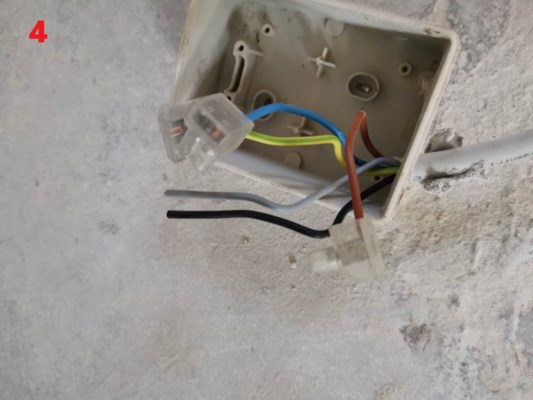

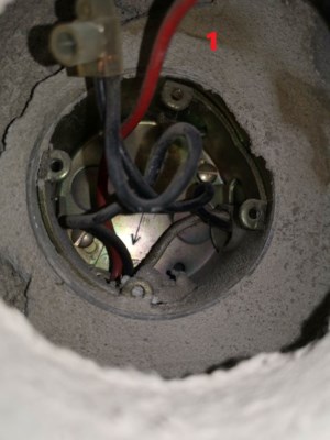

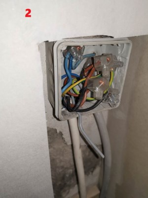

Så der skal jo tilsluttes flere ting nu end tidligere, så jeg vil sikre mig at der er strøm nok. Jeg har disse installationer til rådighed. Billede 1 er højt oppe på væggen. Der var her den gamle emhætte var monteret før.

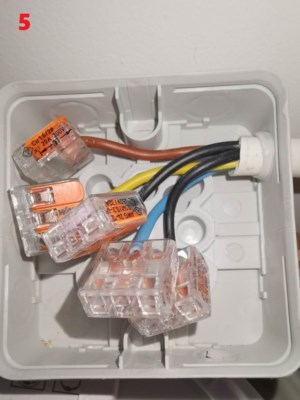

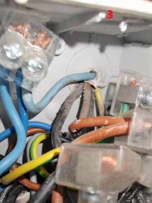

Billede 2 er her hvor de 2 øvrige installationer er trukket fra. Der ser ud til at være jord osv. på billede 3.
Billede 4 og 5 er de 2 installationer der er trukket fra billede 2.

Så spørgsmålet er om de installationer jeg har til rådighed er nok?
Kan man trække strøm fra disse til 3 x 220 volt stikkontakter?

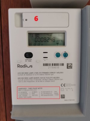

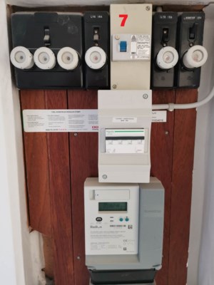

Min el-tavle har 3 faser, som jeg lige umiddelbart kan se. (billede 6) og 3 grupper? (billede 7)

Det er ret svært at følge din stikkontakt placering ud fra beskrivelse. Vil du have gåde råd der så skal du vise en tegning.

Du får stort set ikke mere sikkerhed med ny eltavle / komponenter.
Stikkontakter i køkken skal fordeles på 2 grupper. Du har jo 2 - 3 ( den der er mærket komfur) lysgrupper så det er en mulighed.
Der skal ikke ekstra grupper op på grund af udvendigt lys.
Der skal bruges 3 pol gruppe til komfur som du har og så skal der ekstra 3 pol gruppe op til vaskemaskine / tumbler.
Det kunne sidde som den ekstra du har fået lavet til ladestander, men det ved elektriker alt om.
Der blev sat en ny eltavle op og trukket nogle ekstra grupper osv. Slap med omkring 20k inkl moms. Den ene propsikring var også sodet helt til inde bagved, så det var vist bare et spørgsmål om tid før der kunne have opstået brand
Der opstår ikke lige brand fordi en propsikring er sodet  til. Den har på et tidspunkt ikke været spændt godt nok fast.

 Det var inde bag selve sikringerne ved ledningerne osv.
