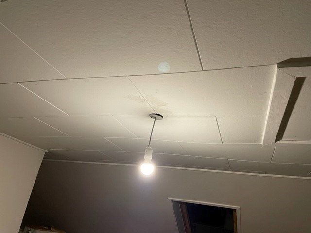

Sunket gipsloft

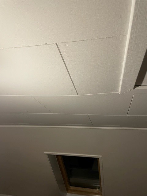

Kære alle
Vi har for nyligt overtaget et 60'er hus og ser nu, at gipsloftet på førstesalen er sunket. Er der nogen, der har et bud på hvad det kan skyldes og er det noget man selv kan fikse eller skal der en autoriseret indover? (Jeg har ikke selv den store håndværksmæssige erfaring). NB: Der står ikke noget oppe på loftet.
Jeg ser frem til at høre jeres svar.
Mvh. Alexander
Der ser ud til at forskallingen der holder gipsfliserne har slået sig eller ikke har haft ordentligt fæste ved enden ind imod stigehullet,  men svært at sige meget mere end det uden at få bedre syn for sagen - det burde være muligt at flytte isoleringen på loftet og få et blik oppefra.
/BOFH
Hej BOFH
Mange tak for svar. Jeg prøver at tjekke forskallingen under isoleringen, da det muligvis godt kunne være problemet.
Tænker du, at det kan løse sig ved, at skrue nye skruer i forskallignen og så spartle det over?

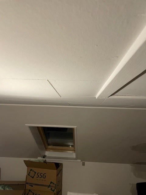

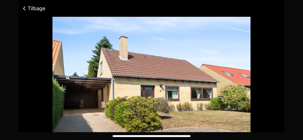

På billedet ser det ud som om selv skyggelisterne langs væggene bugter som kong volmers røv. Så ville jeg være mere bange for det er spærene der giver sig. Hvordan ser taget ud udefra?
Hvis det kun er forskallingen der ikke er fastgjort kan du muligvis godt trække dem op ved at skrue nogle skruer igennem gipspladerne, forudsat du kan ramme op i spærene.
Selvbygger med stort S.

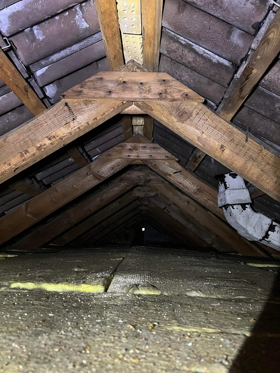

Hej Superdiy. Tak for svar! Jeg kan sagtens se, at skyggelisterne også bugter. Håber dælme ikke at det er spærene der giver sig. Se billederne.
Din rygning ser pæn lige ud, så mon ikke selve tagkonstruktionen er ok.
Prøv som BOFS foreslår at løfte et par m2 isolering væk og se om forskallingen er trykket ned, det kan være der er nogen der f.eks har gået på dem ifb.m. efterisolering eller lignende.
Hvis det er tilfældet ville jeg hive pind-op loftet ned og få rettet forskallingen helt op.
Det lyder godt. Jeg prøver at løfte isoleringen væk og ser om forskallingen er trykket ned. Det kunne måske være sket ifm. udarbejdelse af tilstandsrapporten.
Tak for tippet, det følger jeg :-)
