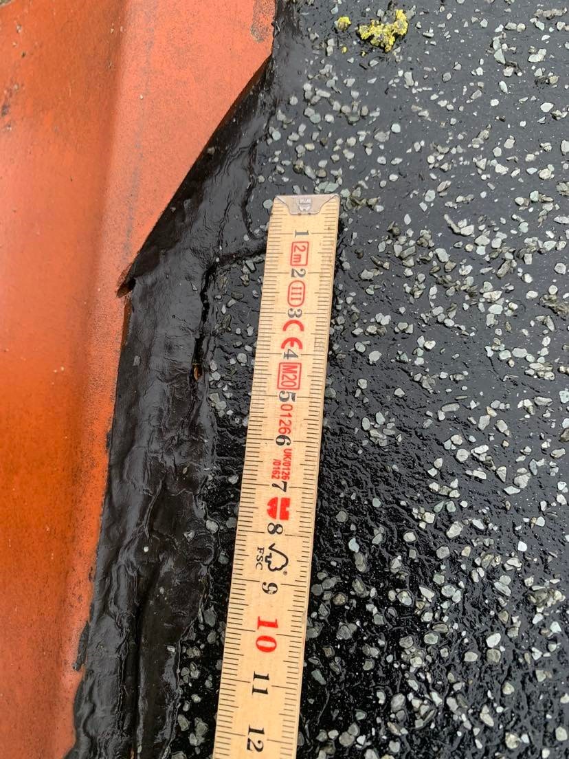

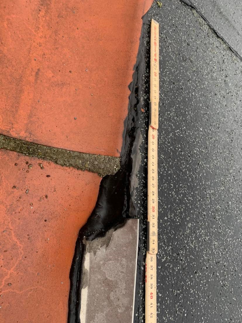

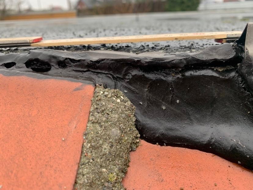

Da jeg gik ud i mit værksted i morges, opdagede jeg at det havde regnet en lille smule ind, ved en væg op til naboens garage. Jeg gik op på taget, og kunne se at der var huller ved asfaltklæberen (hedder det, det?), det passer med afstanden, at det er her vandet kommer ind - jeg kan heller ikke se nogen huller længere henne hvor der er tagsten...
Hvad er løsningen på det her? En gang asfaltklæber oven på - hvilken? Og kan jeg gøre det sådan en fugtig dag som i dag? Taget er lidt vådt, men det regner ikke.

Du kan bruge Borup tagtæt, det hæfter selv om fladerne er fugtige, det findes både i patroner til fugepistol, og i spande..

 Jeg har kun erfaring med tagtæt, den på patron er det nemmeste, men også en hel del dyre.
Ellers kan du tørre tagpappet med en varmepistol eller hårtørre først - så er du sikker på at det hæfter korrekt.
Jeg har i øvrigt gode erfaringer med Flexicoat fra Acrymatic. Det er ikke et forbrugerprodukt, men Malgodt sælger dem til private. Det kommer i en spand, så man kan bruge en pensel, når det skal påføres. De har en version med fibre, dvs. 5 cm lange tråde blandet i tætningsmassen. Det er smart, når det er større huller der skal tætnes, fordi det bliver stærkt efterfølgende og ikke sprækker. Jeg brugte det engang til tætning af afløb i et fladt tag. Der gabte pappet ca. 2 cm, hvilket kunne tætnes med fiber-versionen.
