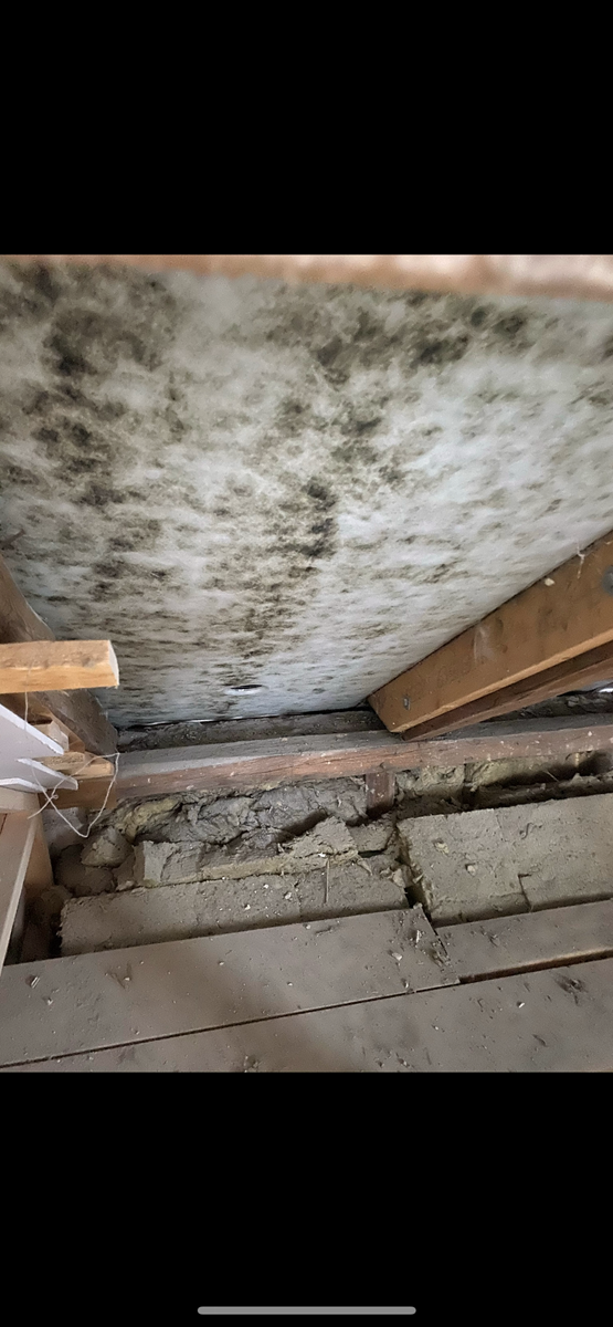

Jeg har læst lidt her på forummet omkring muligheden for at bruge Rockwool terrænbatt som vindspærre ved tagfoden. Jeg er dog lidt usikker på, hvordan denne bedst muligt fastgøres?
I nogle af de tidligere indlæg kan jeg se at folk har skrevet at de vil skumme den fast fra indersiden… Er dette stadigvæk den rette metode? -Troede at bruge skum var fy-fy at bruge.
Som i kan se af foto har jeg fjernet en gammel skunk i forbindelse med ny gulvbelægning - og lidt vejledning til hvordan jeg rigtig får isoleret op fra tagfod indtil gipsplader starter (loft til kip), vil være skønt :-)
Lige præcis hvordan er svært at se ud fra billeder. Men principper kan man komme med.
Der er ikke noget problem at skumme terræn bats fast, men det er oftest ikke nødvendig. Du kan nemt skære dem til så de blot er få mm. for store og så kan de sidde i spænd.
Det er mere inde i huset at man ikke ønsker byggeskum.
Der skulle gerne være mindst 15 mm sprække ( må godt være 2 x 8 mm ) nede ved tagfod og ud til det fri så der er ventilation op over isolering
Så skal du have 50 mm fra undertag og ned til isolering hele vejen op til kip. Der skal så være lige så meget udluftning oppe i kip. Det vil sige 2 x 15 mm da der jo kommer luft fra den anden side af huset også.
M.h.t. isolering så kan du fortsætte din isolering oppe fra skråvægge og på den måde lave det der hedder varm skunk. Altså er skunk væggen "kun til pynt"
Du kan også isolere ned ved gulvet og så op at den lodrette skunkvæg.
I begge tilfælde dampspærre på varme side af isolering
