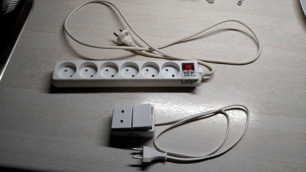

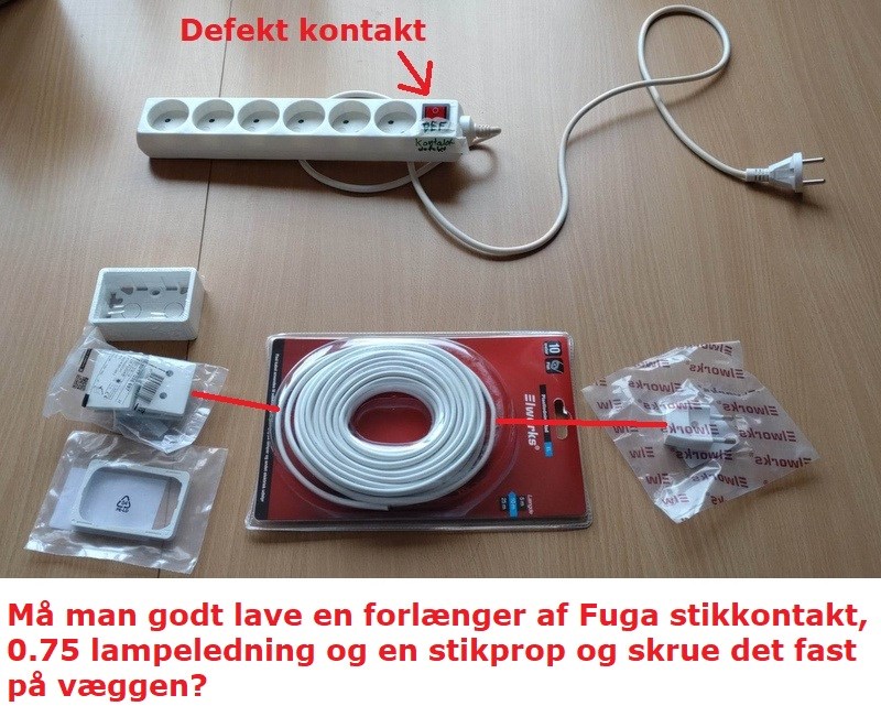

Siden det ikke skal laves af en autoriseret elektriker med installationskabler, vil jeg spørge om det er ok selv at lave en forlænger med Fuga stikkontakt for enden af ledningen.
Det er til min mikroovn i køkkenet.  Den er i forvejen tilsluttet til en forlængerledning med en afbryder. Der er langt til den nærmeste stikkontakt på væggen.
Jeg er lige flyttet og der er ikke mange penge til nye udgifter.
Jeg vil ikke høre mikroovnens lyde og ringeklokke hele tiden når den stopper opvarmning, så den skal tændes og afbrydes af en kontakt. Helt manuelt, sådan vil jeg have det.
Men de On/Off kontakter som findes på stikdåser går i stykker hele tiden.
Derfor vil jeg gerne have en Fuga stikkontakt. Dem kan jeg godt lide og de kan tåle det.
Og hvis jeg så skruer min hjemmelavede forlænger på væggen, så nærmer vi os uautoriseret installation.
Må man det?

Hvad så hvis jeg ikke skruer den fast på væggen og lade den bare ligge som en forlængerledning?
Jeg vil bare have en god fuga on/off kontakt, som den også er, for enden af forlængerledningen.

Så den øverste forlænger er lovlig og den nederste ulovlig?
Hvordan kan man gøre den nederste lovlig? Skal den skrues fast på en plade?
Jeg er ikke interesseret i noget ulovligt men jeg vil gerne have en Fuga afbryder indbygget i min forlænger i stedet for den lovlige forlænger med afbryder som går i stykker hele tiden.
Den nederste stikkontakt er ulovlig som brug som afslutning på en forlængerledning, fordi stikkontakten er beregnet til fastgørelse i den faste installation. Den kan ikke gøres lovlig ved at gøre den fast på en plade.
Få dog en elektriker til at opsætte en ny stikkontakt der, hvor du ville placere den i din fuskerløsning.
En stikkontakt monteret på 0,75 lampeledning er simpelthen fusk af værste skuffe! Gå ikke den vej!   Få i stedet en elektriker til at opsætte en ny stikkontakt det ønskede sted.
