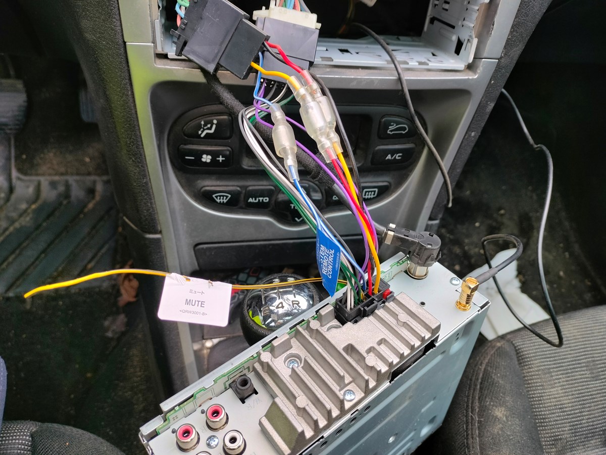

GodeVen 4334 5220 13-12-2022 15:18 Jeg kan se at radioen er blevet skiftet. Det ser ud som om at den ligger løst. Normalt er den monteret i toppen og ikke i bunden. Er den monteret med de originale stik, eller er der lavet noget med nogle strømtyve eller liggende?Jeg spørger, for som andre skriver, sker den type fejl ofte ved at nogen har pillet ved ledningsnettet, uden helt at vide hvad de gør.

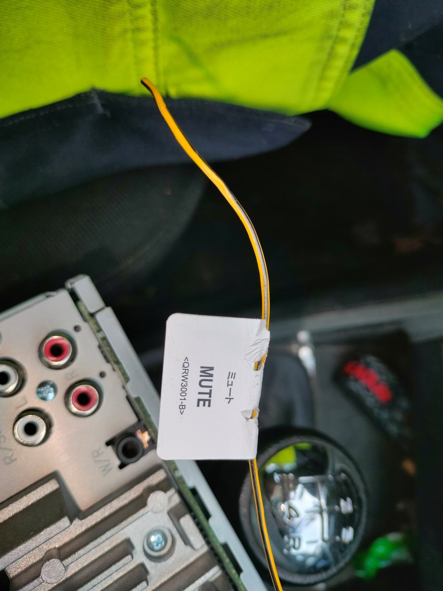

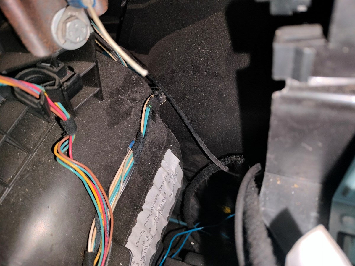

DanielR Trådstarter 35 14-12-2022 12:47 Der kommer lige et par billeder af hvordan der ser ud bag radioen det eneste jeg ikke kan forstå er den gule ledning hvor der står mute på og så den hvide der sidder inde bagved som ikke føre nogen steder hen Annonce
GodeVen 4334 5220 14-12-2022 13:42 Alt er forbundet til de originale stik, så jeg tror ikke at problemet har noget med radioen at gøre. Jeg ved ikke hvad mute ledningen er til, måske til at andre enheder kan skrue ned for lyden. Jeg ville sætte et stykke tape over enden, da jeg ikke bryder mig om åbne ledningsender.
DanielR Trådstarter 35 14-12-2022 14:05 Jeg har sat et stykke tape over den da jeg heller ikke bryder mig om løse ledninger jeg kan ikke lige se hvad den hvide der sidder et stykke inde den sidder fastspændt på en kabel sko som sidder på en Bolt
