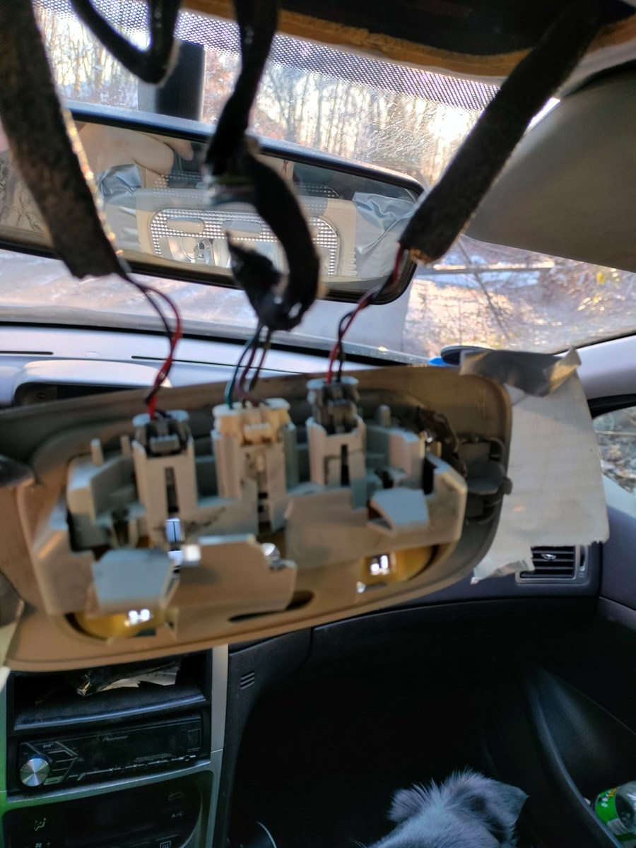

Måske et nærbillede af lampen, med glasset afmonteret kan hjælpe med at løse problemet ?
Stelledningen er også i lampen. Prøv at tage lampen fri af himlen/loftet. Tag stikket af og sæt en sikring i. Hvis sikringen nu ikke går, er fejlen i lampen. Lad os lige få et billede af lampens bagside.

Sådan ser lampen ud bagfra

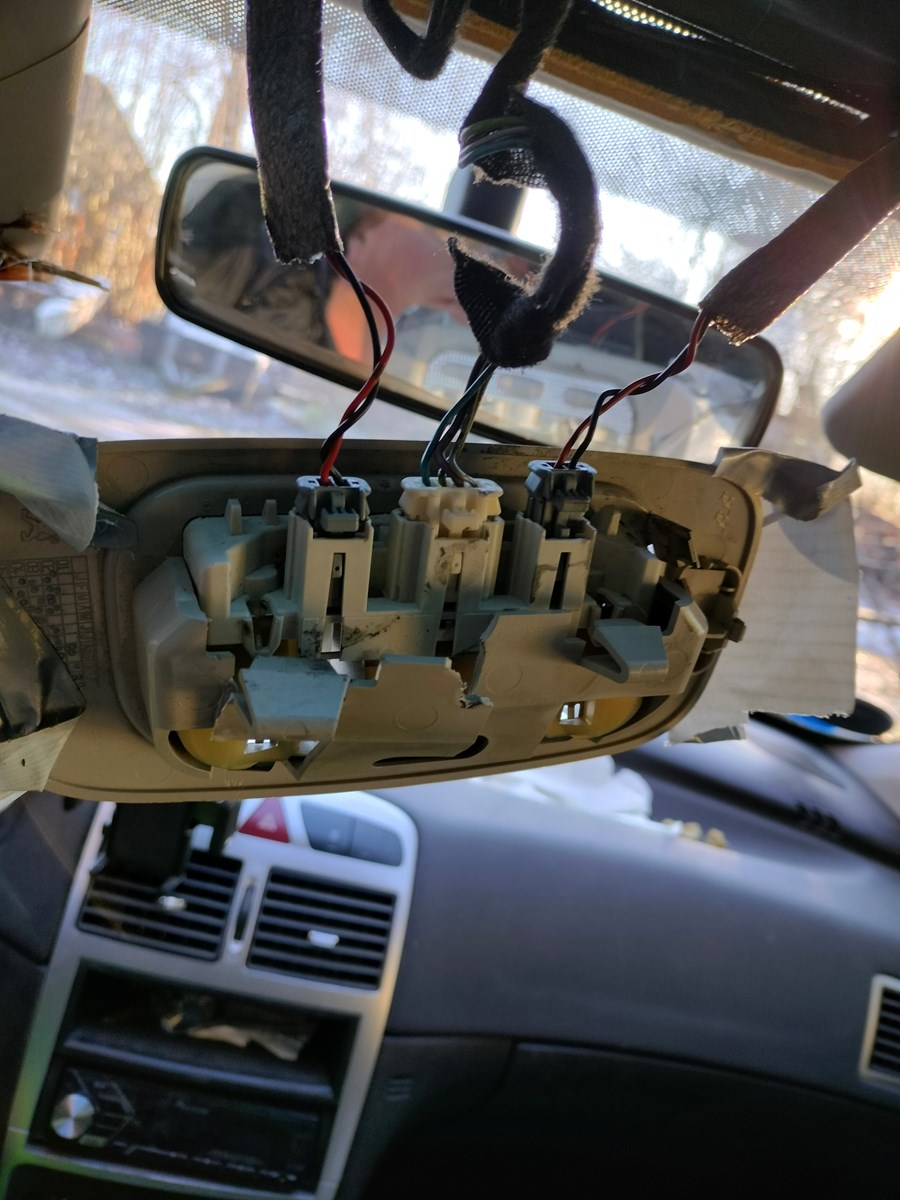

Her er et til
Du kan prøve at tage de 3 stik ud af lampen, og sætte en sikring i, springer den ikke, er din lampe defekt..
Så har jeg pillet lampen fra og prøvet med ny sikring og desværre er det samme resultat den springer igen
Ja så har du en kortslutning et sted i ledningsnettet, så du må gå alle ledningerne igennem om der er brud, eller nogle steder de er klemt.
