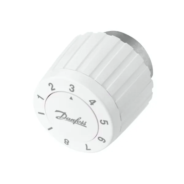

Det kunne godt ligne en retur termostatventil du har på, som denne her LINK Termostatventil

Hvis ventilen sidder på returen skal termostaten også være til returen. Dvs. den skal være af typen FJVR (https://www.lavprisvvs.dk/danfoss-returfoeler-i-hvid-type-fjvr-til-returventiler-175724?gclid=CjwKCAiAv9ucBhBXEiwA6N8nYPvESUMXPczLsxqheKvr4b82v_-7jQ7pbHMjQfYy57vi2xizhcFSOhoCyXcQAvD_BwE) er den det?
Den klassiske fejl er, at man køber en ganske almindelig RA termostat, og den duer ikke. De 2 ligner desværre hinanden, så det er let at tage fejl.

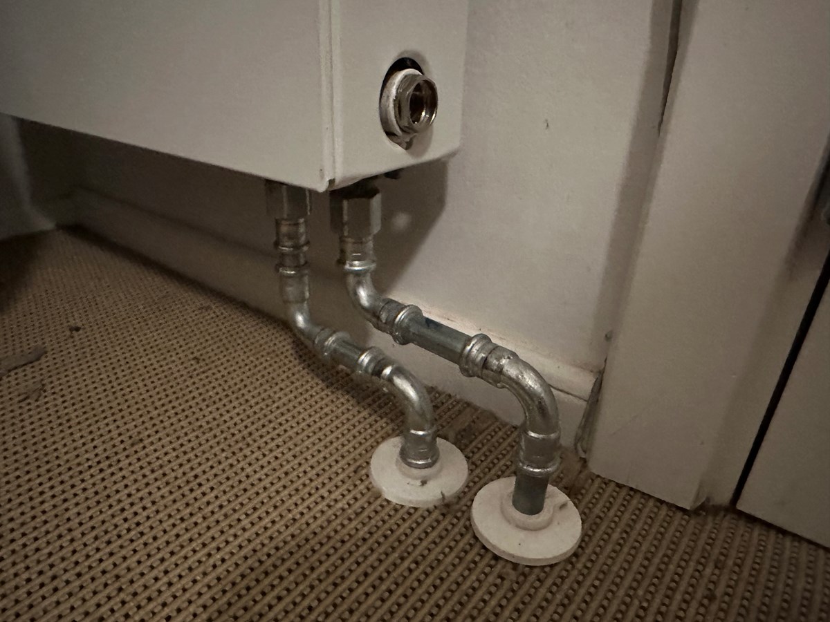

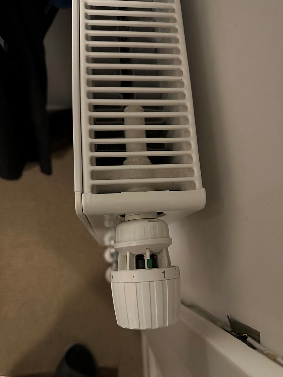

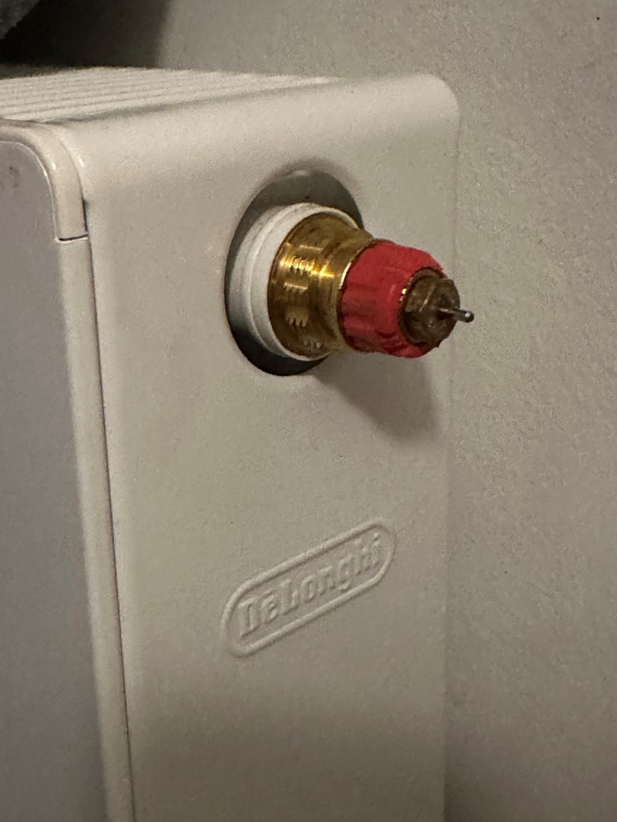

Selvfølgeligt har jeg udluftet den som det første. Mht om det er returtermostat, det tror jeg ikke. Den ligner alle de andre vi har, og den er forskellig fra den i linket. Men så kommer spørgsmål - er det nok med returtermostaten, eller skal man også skifte ventilen - jeg kan ikke rigtigt finde en FJVR ventil som passer til min radiator - se billedet. Men tak for svaret.
Du kan let finde ud af, om ventil sidder på retur. Mærk på de 2 rør. Hvilket er varmest?
Hvis det er røret, der går op til ventilen, så sidder den på indgangen (og skal så ikke bruge en FJVR termostat). Er det koldeste rør, det fra ventilen, så sidder den på returen. Jeg tror det dog ikke, da din termostat ikke er spændt fast med skrue, men med en "låsering" (så vidt jeg kan se). Og man gik vist væk fra returventiler/termostater før man gik over til at fastgøre termostaten med "låsering". Men jeg er ikke sikker.
Lav testen med at mærke på rørene og vend tilbage.
Tak for svaret, men det har jeg altså også gjort. Det højre rør (se billedet) er fremløb - fejl fra VVSerens side tror jeg. Det venstre rør, som er tilbageløb, går op til termostaten. I øvrigt, hvis jeg afmonterer termostaten og prøver trykke på pinden med en tang, kan jeg få den til at vibrere når jeg rammer en bestemt position.
