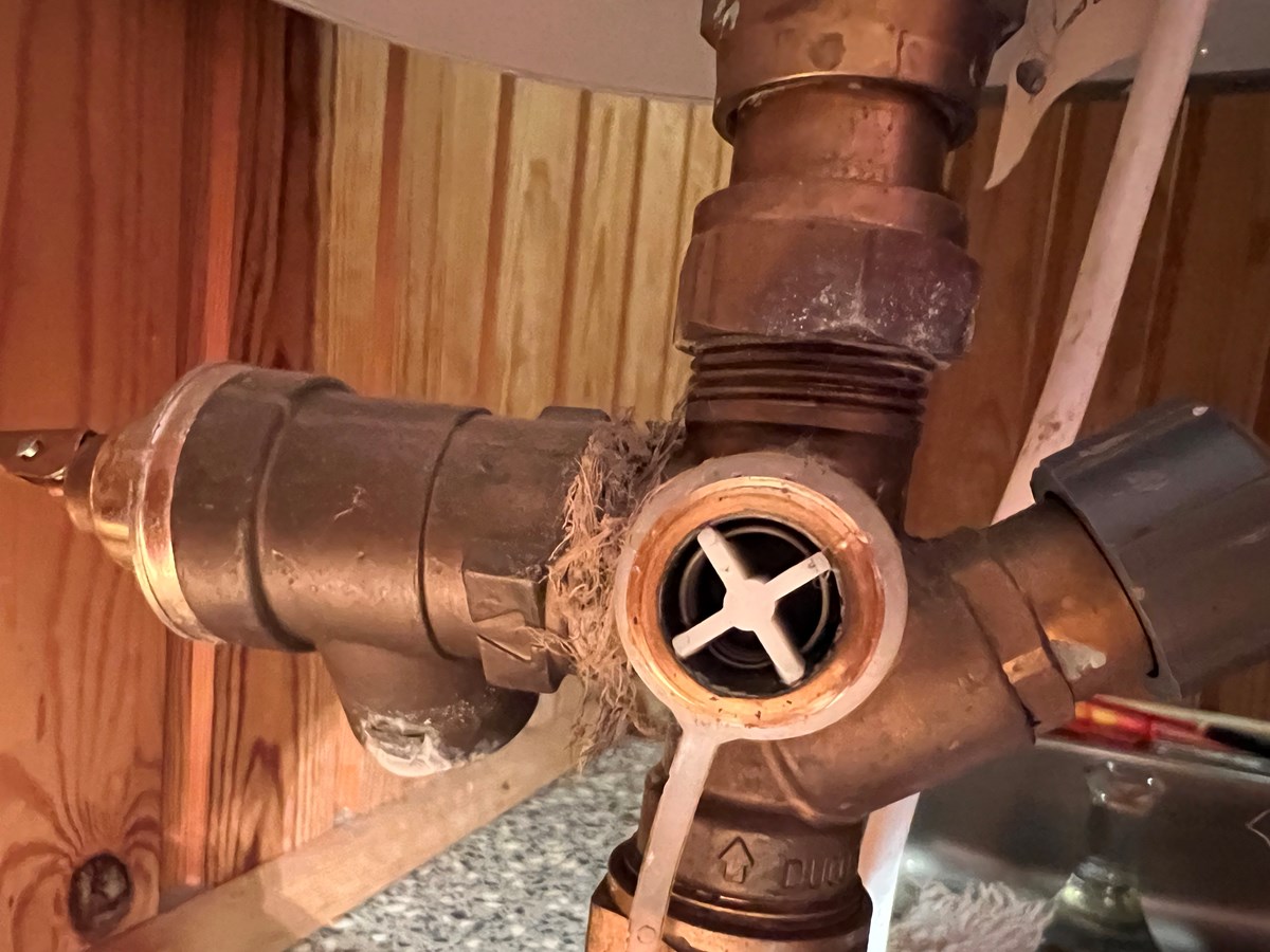

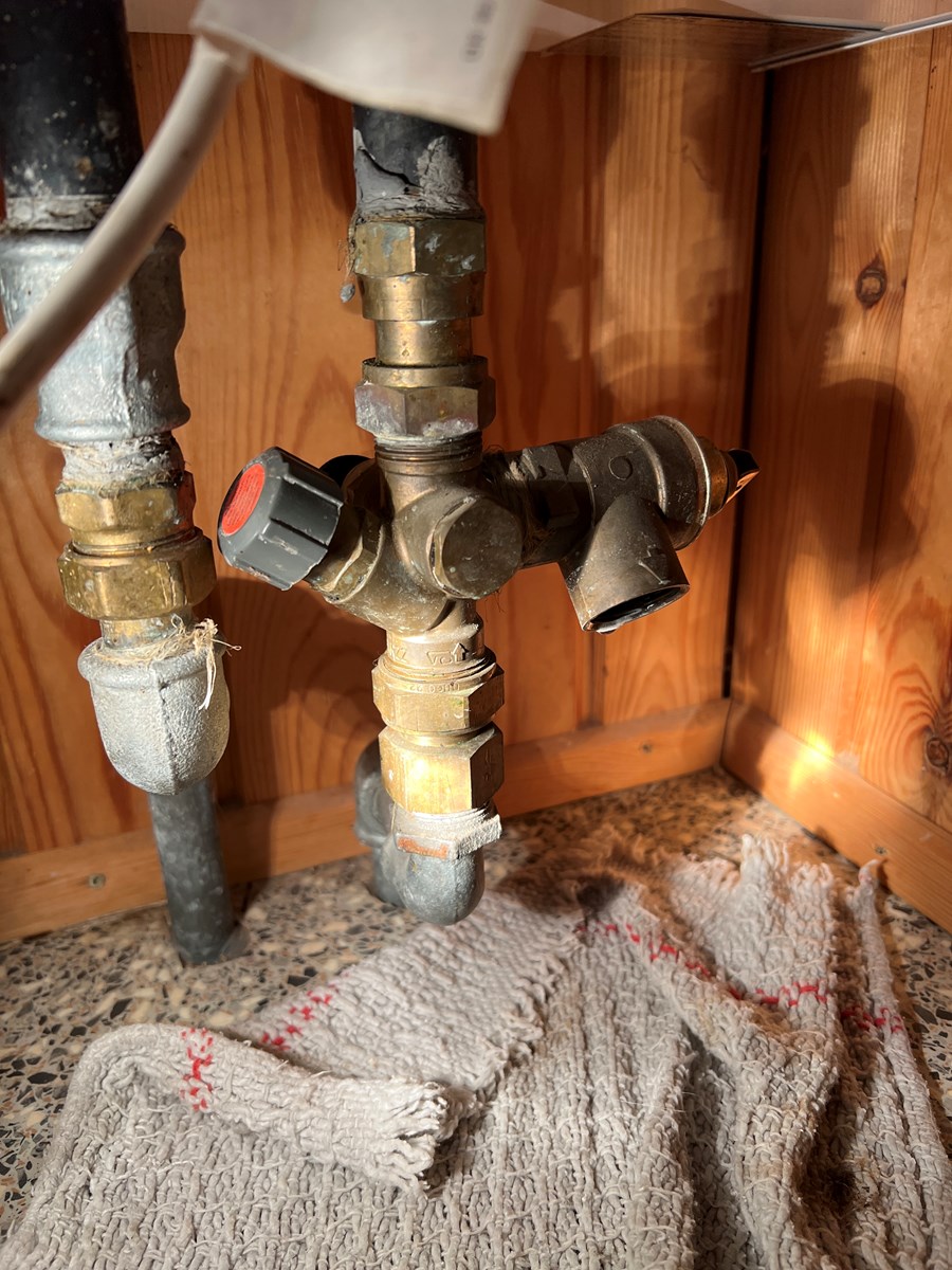

Tømme Meteo vandvarmer olle96 9 10-12-2022 18:22 HejJeg skal til at tømme en vandvarmer da den skal flyttes. Nogen der kan hjælpe med hvordan jeg får den tømt? Se billeder 15 svar 1 2 › » Følg tråden Annonce Annonce Annonce
Søren O 7968 7000 10-12-2022 18:35 Øverste billede: Der sidder en plastprop i en snor”. Proppen dkulldd er hzz as vd bæret skruet på rørstudsen. Nu kan du så tilkoble en vandslange til røstudsen. Derefter åbner du for vandet i rørstudsen. Der sidder en skruekærv som du med en stor skruetrækker drejer 90 grader.Alternativt kan du åbne for sikkerhedsventilen med det lille håndgreb i ventilens top. Søren O
olle96 Trådstarter 9 10-12-2022 18:46 Der sker bare ingenting når jeg prøver på den måde? Hvad er det for en skruekærv du snakker om? Jeg kan umiddelbart ikke se den?
olle96 Trådstarter 9 10-12-2022 18:48 Der er både åbnet for sikkerhedsventilen med det lille håndtag og for aftapningshanen

Søren O 7968 7000 10-12-2022 19:42 Der skal kunne komme luft ind i beholderen, så prøv at åbne en varmtvandshane. Søren O Annonce
olle96 Trådstarter 9 10-12-2022 20:01 Jeg har prøvet hvor jeg åbner for en varmtvandshane, uden at der sker noget
Søren O 7968 7000 10-12-2022 20:23 Du kan skrue sikkerhedsventilen af, eller blot løsne unionerne ved kold- og varmtvandsrørene ved beholderen. Søren O
ev elmand 30521 7480 10-12-2022 23:54 Så må det have vanskelig ved at tage luft ind nedefra. Det plejer at komme ved at åbne varmvandshane. Hvis det ikke virker så skiller du unionen ad ved det varme afgangs rør. Det er røret til venstre og den store messing møtrik der skal skrues af. Der kan komme lidt vand men røret fra denne bør gå op i toppen af vandvarmer så det er begrænset hvor meget. Du skal naturligvis have lukket for det kolde vand, som du har nu. Det er den skrå hane med den røde top Har nogen samlet det, kan det skilles ad. Samles igen ? ?m.v.h. Erik (1/2 ekspert i mange ting)
bredker 3158 9760 11-12-2022 04:58 du bliver nød til at have trykluft på som jeg tidligere sagdede fleste varmvandsbeholdere er bygget sådan at de tager vand ud fra toppen , så der skal tryk på for at tømme denhar aldrig oplevet at kunne tømme dem uden , medmindre de bliver lagt ned
johnm 607 11-12-2022 07:25 Det er noget vrøvl udløb er ganske rigtigt i toppen, men det er indløb sikkerhedsventil sidder på. Hvis ventilen virker korrekt kan der selvfølgelig tappes vand den vej . Der er nogle modeller hvor det kryds du ser i slangeforskrueningen skal påvirkes indad med den korrekte slangestuds for at åbne.
