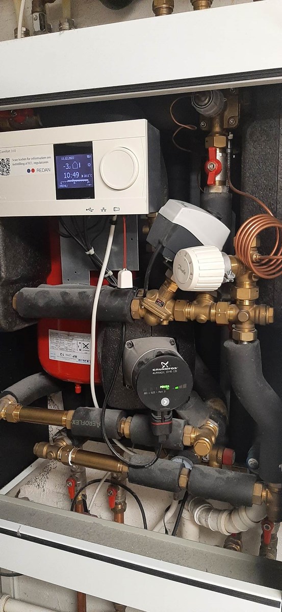

Har en ​7 ​år gammel Fjernvarme unit (Redan Akva Lux) med Danfoss ecl 310 styring. Har dog ikke meget forstand på varmeinstallation.
Oplever at vores afkøling er meget dårlig (ca 10⁰)
Kan ​aflæse ​på fremløb og returløb på selve varmerørene at der er ca.30⁰s køling... så jeg tænker at det må være noget med brugsvandet...
​Kan det være noget jeg evt kan styre eller er noget gået i stykker ??

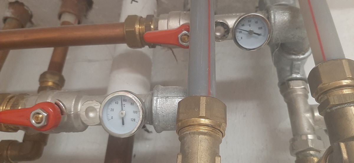

Det er lidt svært at se hvad de termometre måler. Det ligne galvaniserede og det bruger man typisk ved brugsvand. Det kan dog godt bruges ved varmeinstallation også.

er sikker på at det er internvarme hhv fremløb og retur. Og returrøret føles slet ikke varmt.

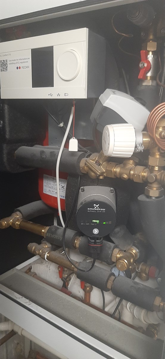

Der sidder en alm danfoss termostat på returløbet .. den står på 2, men rørene er varme.

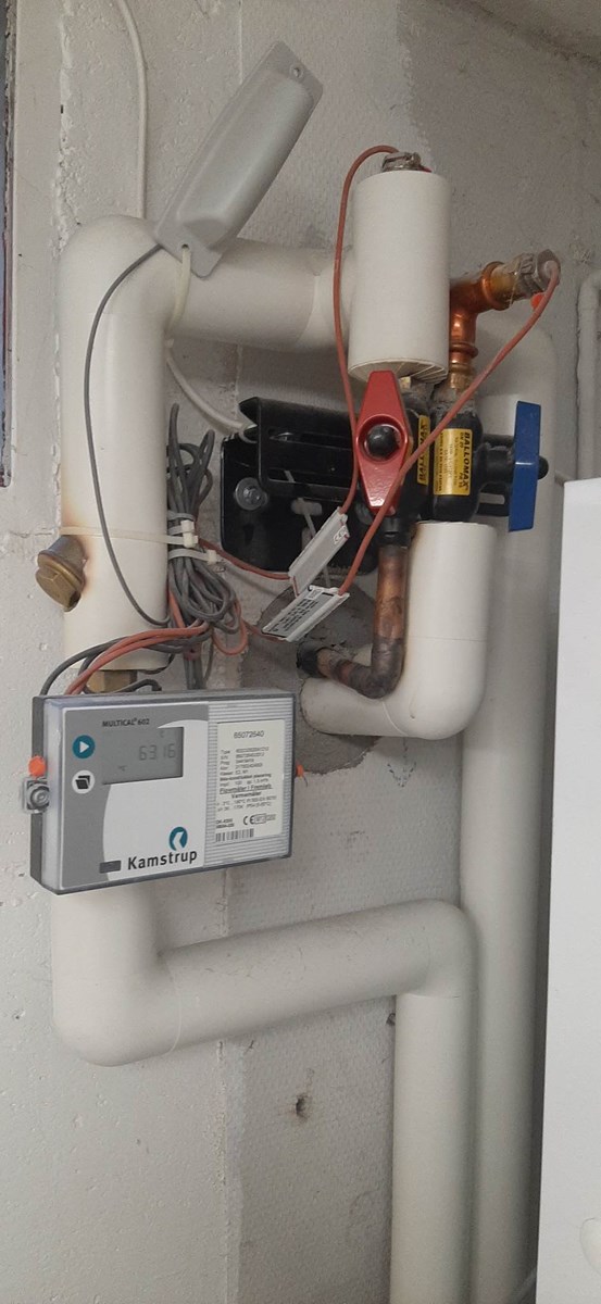

Kan du se fremløbs og retur temperatur på din fjernvarme måler. Den er sikkert elektronisk og så kan man trykke frem til forskellige værdier.

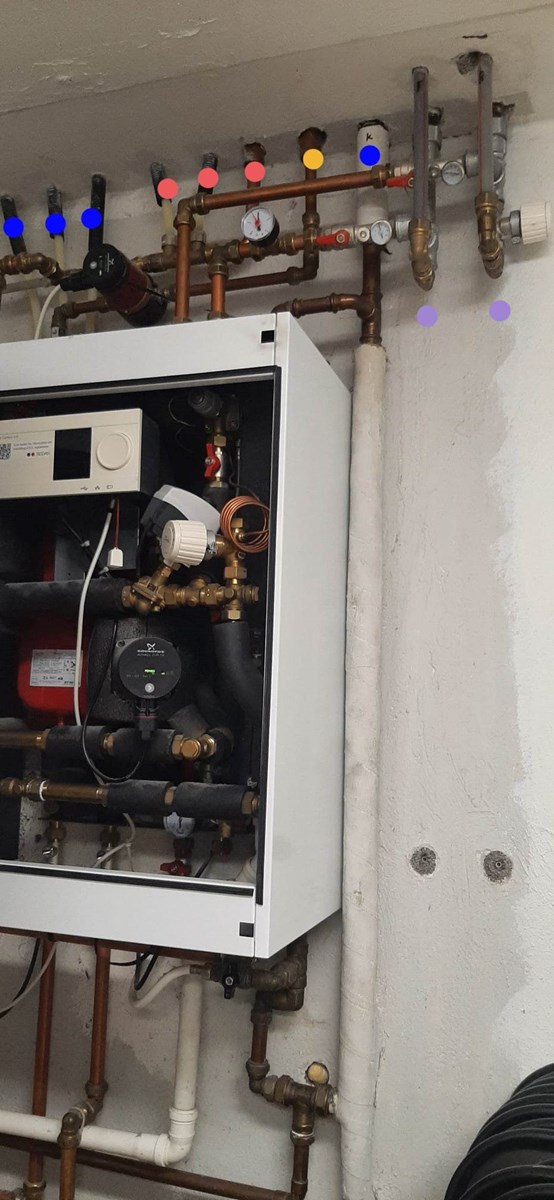

Tag et oversigtsbillede hvor man kan se hele installationen. Det er svært at se andet end brudstykker når det er så tæt på.

 ja. Fremløb er ca 63,5⁰ og retur ca. 55⁰.Kan også mærke at returen ud af huset er meget varm ... så tror de måler rigtigt

 Et par billeder mere. på oversigtsbilledet har jeg farvet rørene.
Blå er koldt-brugsvand
rød er varmt-brugsvand
orange er varmt-brugsvand cirkulation
og de to lilla er varmen hhv fremløb og retur. De to plastrør er til gulvvarmen i badeværelset (styret af termostaten helt til højre).
Det er de to varmerør, som de små temp-målere sidder, og de føles, som de måler altså ca. 55 og 28 gr.
