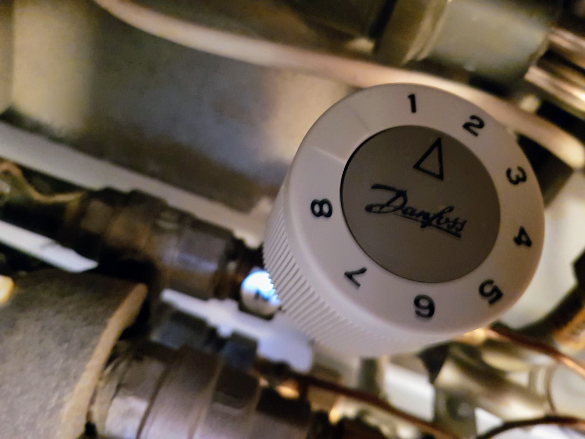

Jeg har lignende problemer med brugsvandet, som enten er lunkent eller meget varmt afhængigt af, hvor meget jeg skruer op på differenstrykregulatoren (også kaldet “kødbenet”) . Jeg har på fornemmelsen, at det kan skyldes termostaten (grå på foto), som jeg formoder er en almindelige returventil af samme type som den jeg tidligere skiftede ud på badeværelset med gulvvarme. Jeg mener, at termostatens funktion er at sikre, at der kommer varmt vand i hanerne hurtigt ved at lave en form for cirkulation af brugsvandet.Jeg er bare i tvivl, om jeg kan skrue termostaten af og motionere den stift, som jeg formoder sidder under termostaten uden risiko for “oversvømmelse”. Jeg kan tilføje, at der ifølge Kamstrup displayet løber ca. 60 liter vand igennem i timen, hvilket i mine øjn lyder af vanvittigt meget. Er der nogen, som kan komme med et bud på, om termostaten kan skrues af uden risiko, stiften motioneres og/eller udskifte termostaten???

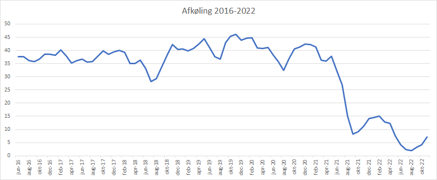

Nu har jeg gravet lidt i mit tidligere forbrug og der er noget, der ikke rigtigt hænger sammen.
Som det ses er afkølingen nogenlunde stabil og fin 2016 - midt 2021, hvor afkølingen dropper meget og forbliver lav herefter ... så det tyder jo på, at "noget" er gået i stykker eller lign i sommeren 2021.

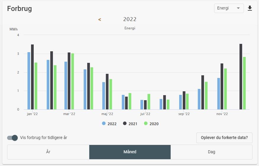

Men hvis man ser på husets samlede forbrug af varme, så ligger det LAVERE i 2022 end i 2021... synes logikken tilsiger, at jeg burde bruge mere energi, når jeg udnytter den dårligt ?? eller også er der noget jeg ikke forstår ????
