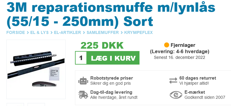

Det er ok, men jeg tror ikke det er muligt,. så skal han have en ret dyr rep. muffe eller selvvulkaniserende tape. Der kan hugges lidt ud og så et flækket rør uden på.
Ja eller en krympemuffe med lynlås, men uanset hvad skal der jo hugges mere ud, så trækrøret er frit hele vejen rundt i begge enden.
Netop reparations muffe er den type med m. lynlås.
