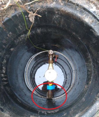

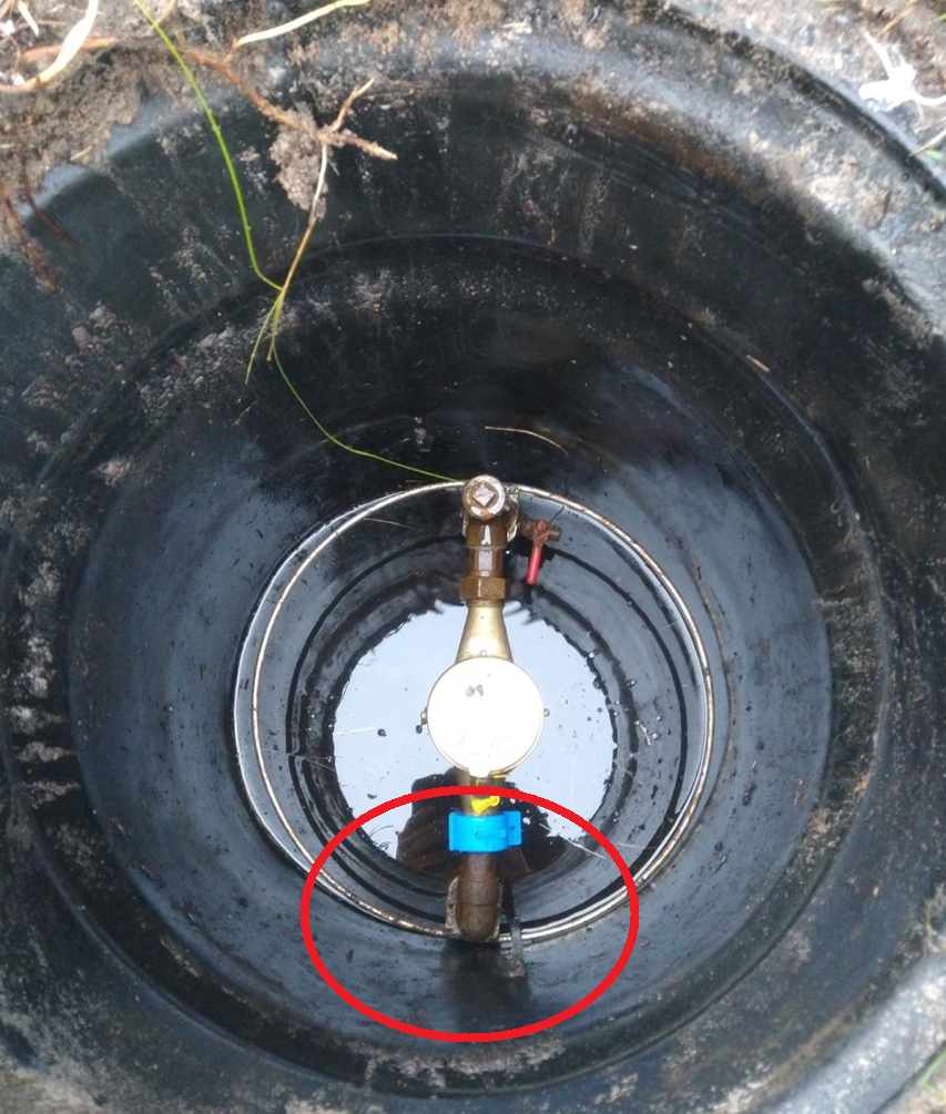

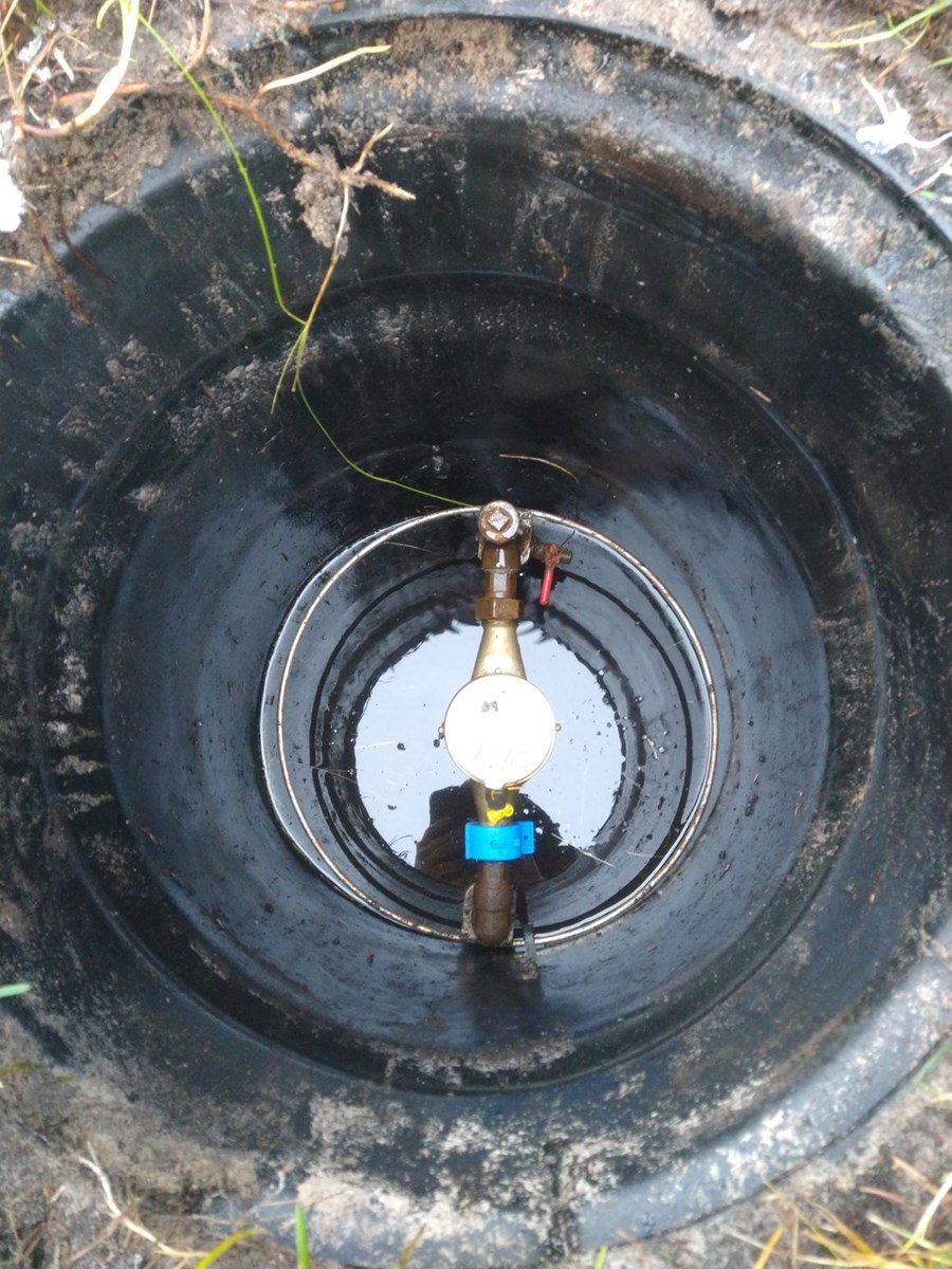

Er der nogen der kender denne type installation og kan jeg tappe vand fra den røde hane, som jeg tænker sidder på installationen efter vanduret og ind mod huset og kan jeg evt blæse luft igennem den vej?
Ja det kan du godt, men det kræver at der er hane du kan lukke på den modsatte side af vanduret.
Kan ikke se på billedet om der er en hane, men normalt er der en.
(eller en stophane længere ude på forsyningsledningen)
Du har måske også en stophane inde ved huset, når den lukkes, vil den også tømme rørene for vand.(der findes typer der skal blæses ud med trykluft, men de er ikke så almindelige, så sidder der en ventil som på et bilhjul)

je_ns skrev den 08-12-2022 10:57:20
 Mange tak for svar. Der sidder en hane i begge sider af installationen og har lukket for vandet på hovedhanen ved vejen. Så der kommer ikke nyt vand i. Er bare i tvivl om det er nok at tømme systemet med vandhanerne i huset eller om der også skal blæses, selvom der ikke er en ventil til det.
solaris
solaris
143 2600

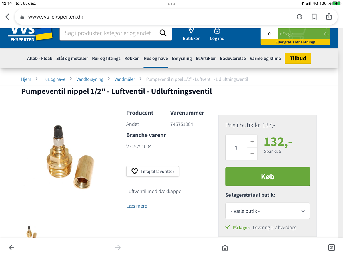

Det er ikke nok at åbne vandhanerne i huset, rørene skal tømmes for vand, du bør få monteret en pumpeventil på udgangssiden af vandmåleren der hvor der så vidt jeg kan se på billedet sidder en prop. Så lukker du for vandtilførslen på indgangssiden og åbner en vandhane i huset, derefter pumpes der luft i ventilen med en cykelpumpe til der kommer luft ud af hanen, dette gentages med alle vandhaner og toilettet, skyl ud så cisternen er helt tom og hæld frostvæske i kummen og i vandlåse i køkken og håndvask.Husk også at tømme varmtvandsbeholderen, det gøres ved at åbne sikkerhedsventilen og åbne en varmtvandshane, husk at afbryde strømmen før beholderen tømmes
