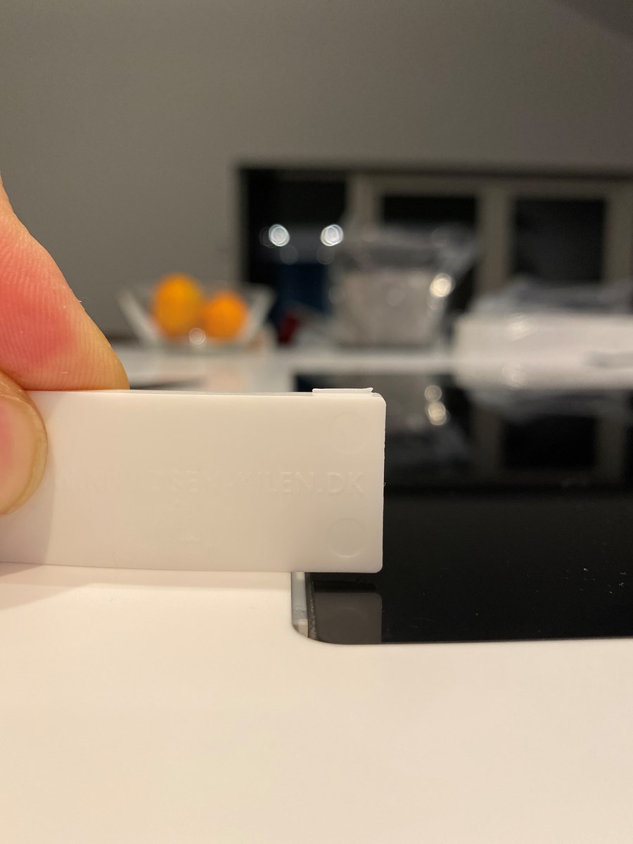

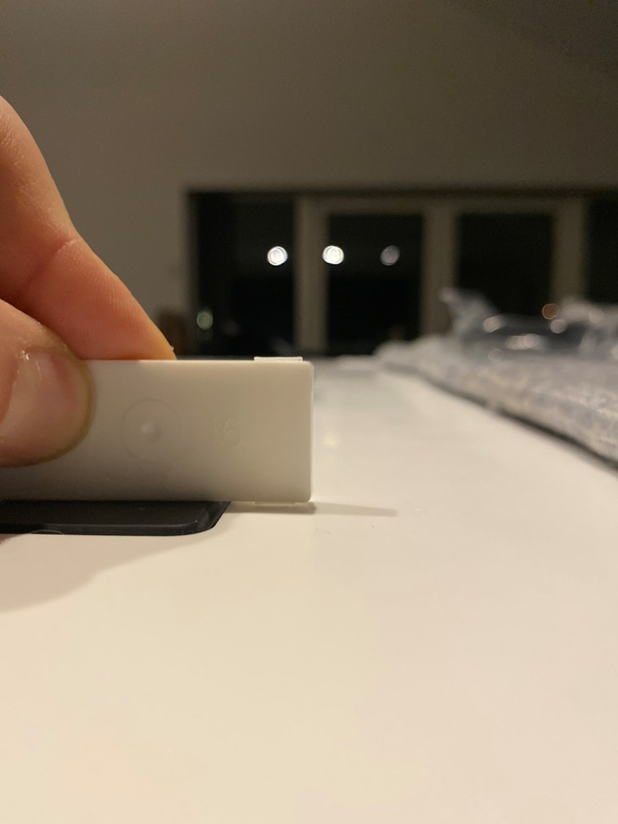

Når jeg sætter kogepladen i, så er den ~1mm under bordplade niveau. Jeg skal derfor høre jer om følgende:
1. Skal bordplade og kogeplade være helt plane med hinanden, eller går det an hvis der er en lille niveauforskel? Hvis der er niveauforskel er det så bedst hvis kogepladen er over eller under niveau med bordpladen?

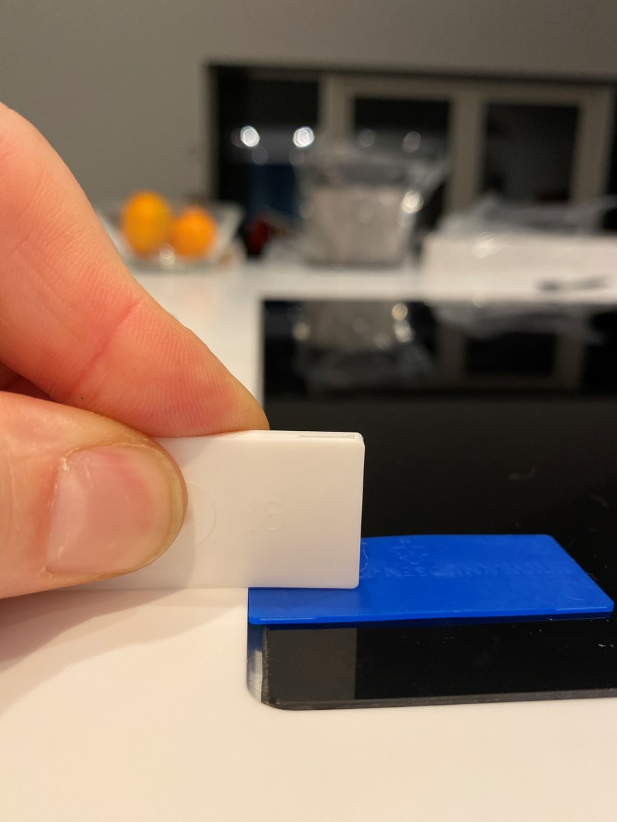

Jeg har lagt et par billeder op for at vise niveauforskellen. Den blå afstandsbrik er 1mm tyk.

Vær opmærksom på, at hvis kogepladen er fuldstændig plan med bordpladen, så vil varme gryder og pander komme til at stå direkte på bordpladen, hvis du skubber dem bare en smule uden for pladen. Jeg vil derfor mene, at det er bedst at kogepladen er en smule højere end bordpladen.
Tak for jeres hurtige svar :-)
@MagK: god pointe. Jeg hæver den ~2 mm, så den lige er over niveau - se billede.

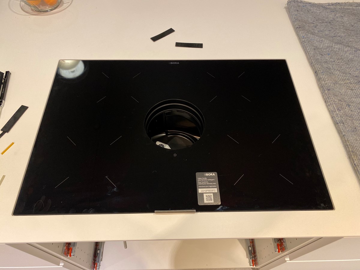

Der medfølge kun 4stk glasklodser (4cm), vil det være nok i forhold til undestøtning, hvis de placeres der hvor monteringsklemmerne skal sidde (se billede)?

Mht. højden, mener jeg det fremgår af skabelonen til hvor udskæringen i bagpladen skal være.
Husk at lukke hullet i din bundplade, så aftræksluften ikke slår op i elementet. Der skal være 100% tæt lukket.
