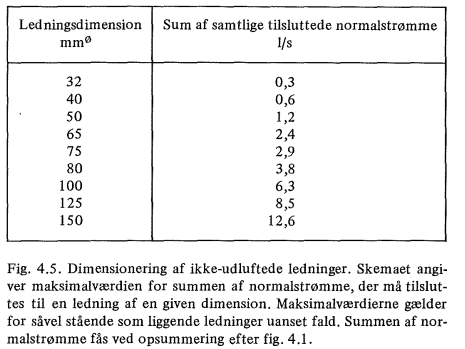

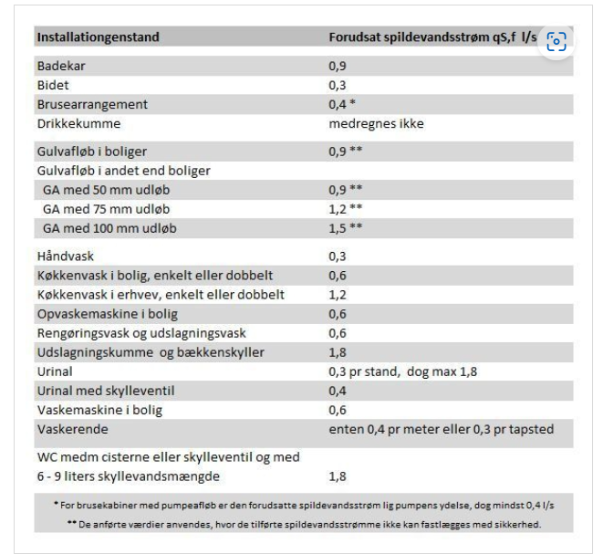

VVS´er har ifm. køkkenvasken i stueetagen, ført 50 mm gråt afløbsrør igennem etageadskillelsen og videre ned i kælderen i det orange brune kloakrør, og gulvet er nu lukket med beton. Jeg har så haft besøg af en anden VVS´er, som siger at det er forkert!
At det skulle have været mindst 70 mm gråt afløbsrør, når det er lukket inde i beton.
Har nr.2 VVS´er ret, eller har det udførende VVS firma udført et korrekt arbejde med 50 mm gråt rør under beton ?
