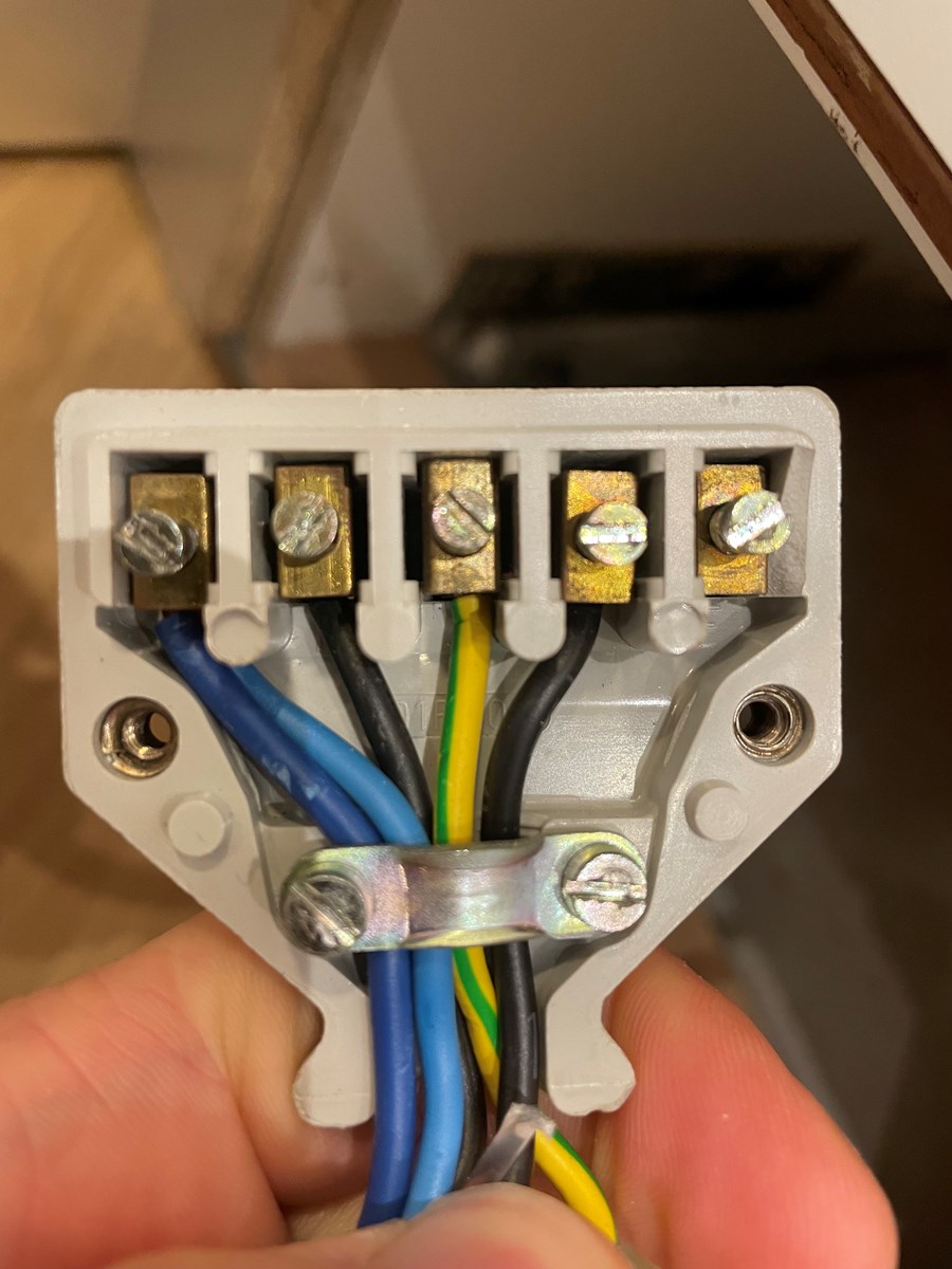

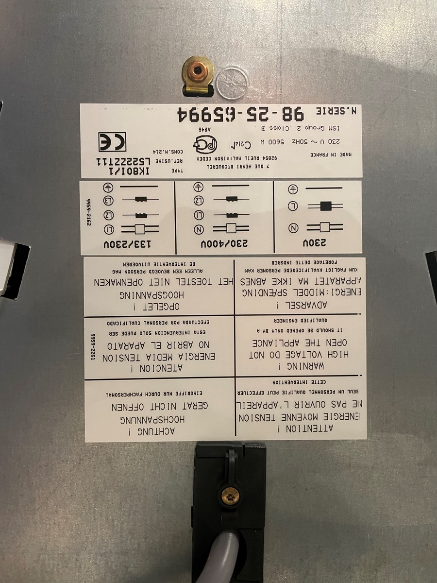

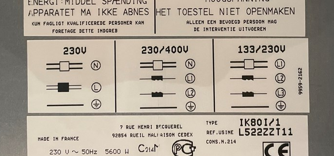

Kun halvdelen af min induktions-kogeplade virker. Nu har jeg kigget på stikket, hvor ledningerne er tilkoblet på følgende vis: De to blå: 0, de sorte: F og den gule: J. Er det rigtigt? Den sidste "ledige" plads på stikket er også et F. Skal en af de blå i den?
