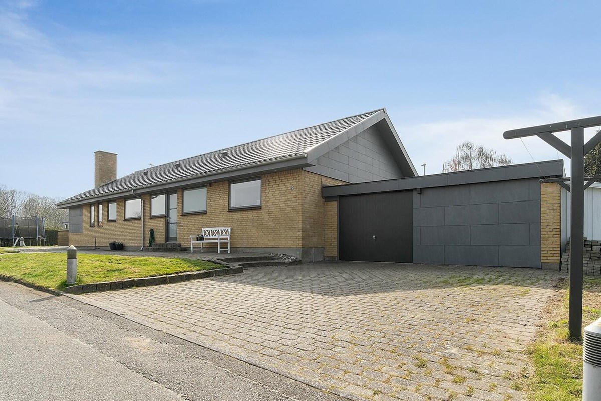

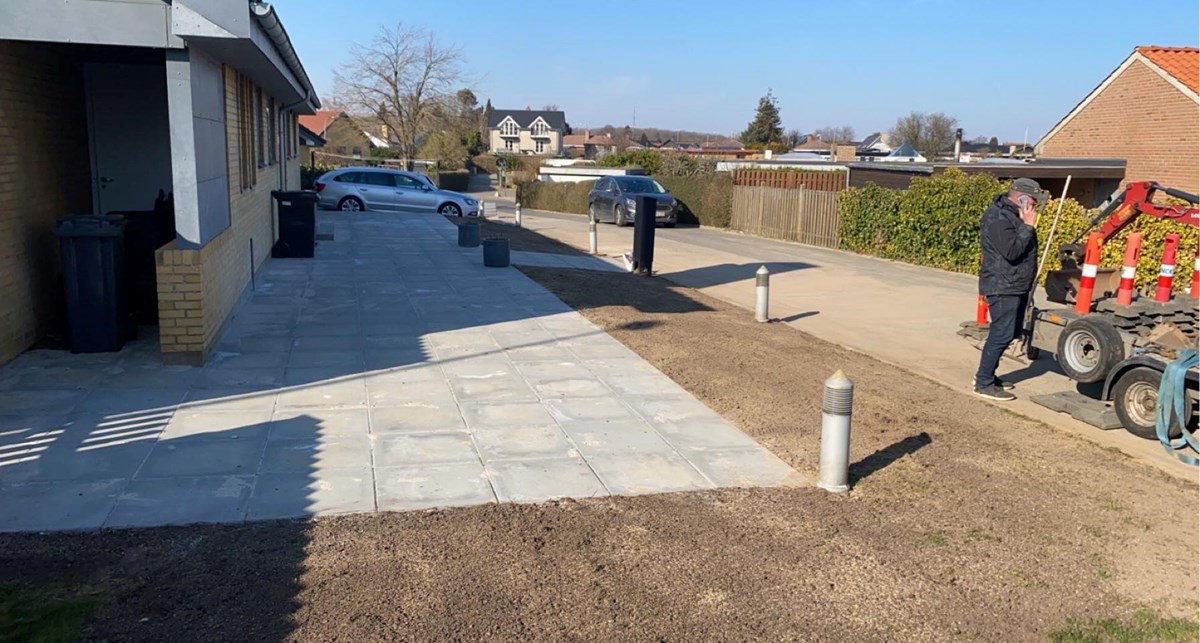

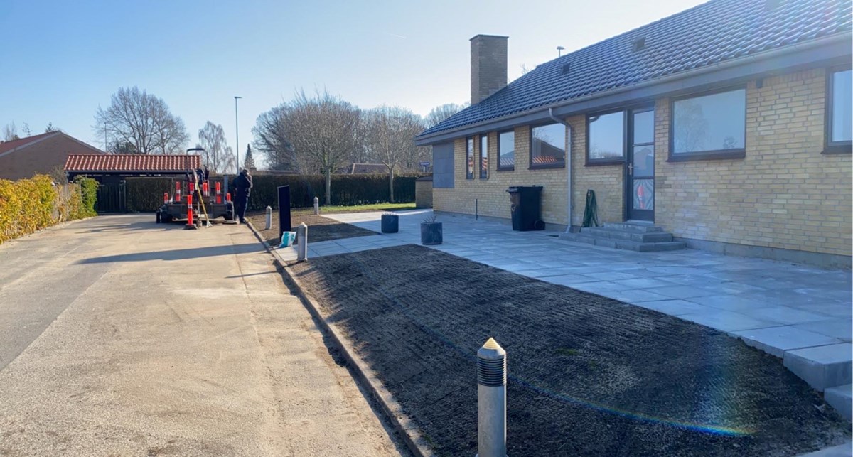

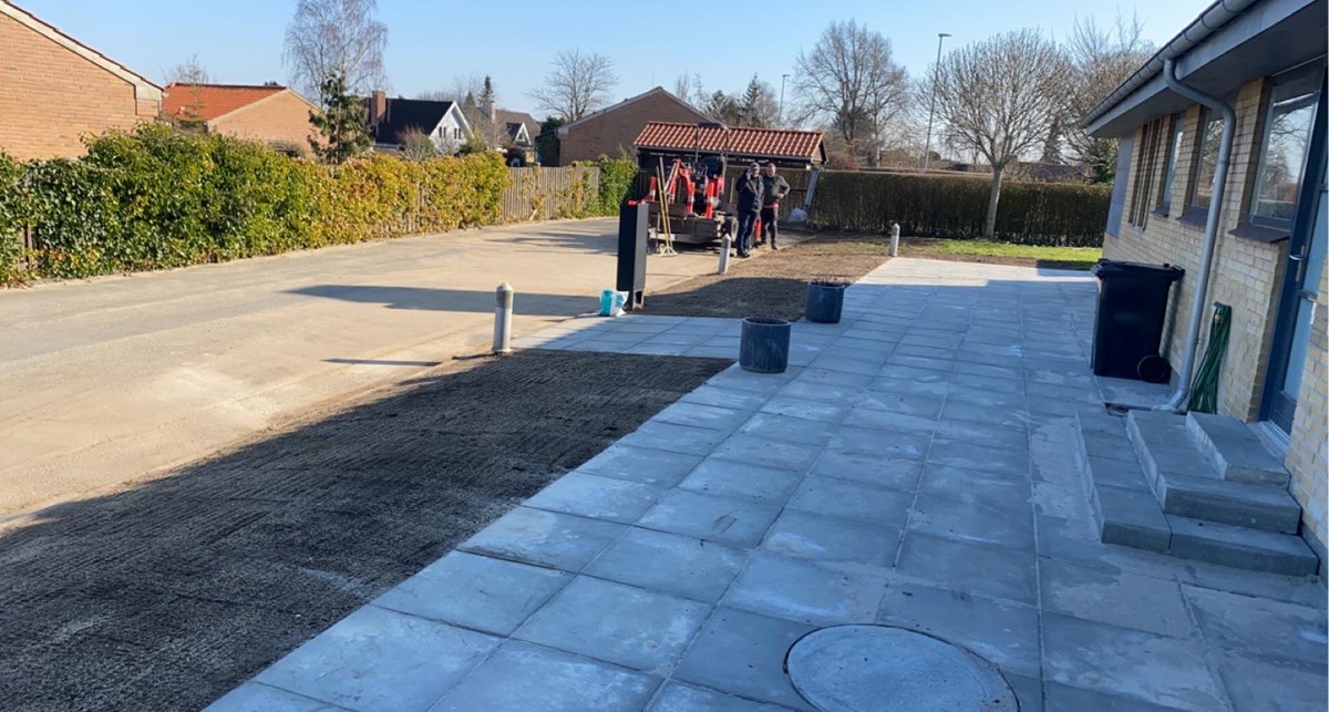

Huset inde i er meget som da vi købte det. Vi har derimod lavet garage om, så min sommerbil kunne stå trygt og godt og lavet ny indkørsel :)

Jeg syned eet er et flot hus, i har🙂
Er det cembrit på facaden?
Hvis ikke der er hulmursisoleret,  ville jeg klart gå med det frem for nyt terrændæk.  Det kan gøres udefra, og er vel også markant billigere. Kuldenedfaldet fra kolde mure, kan også give kolde fødder..
