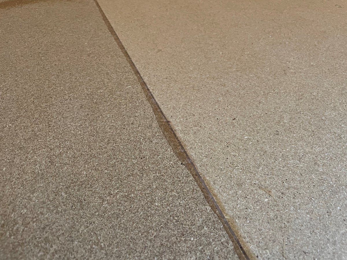

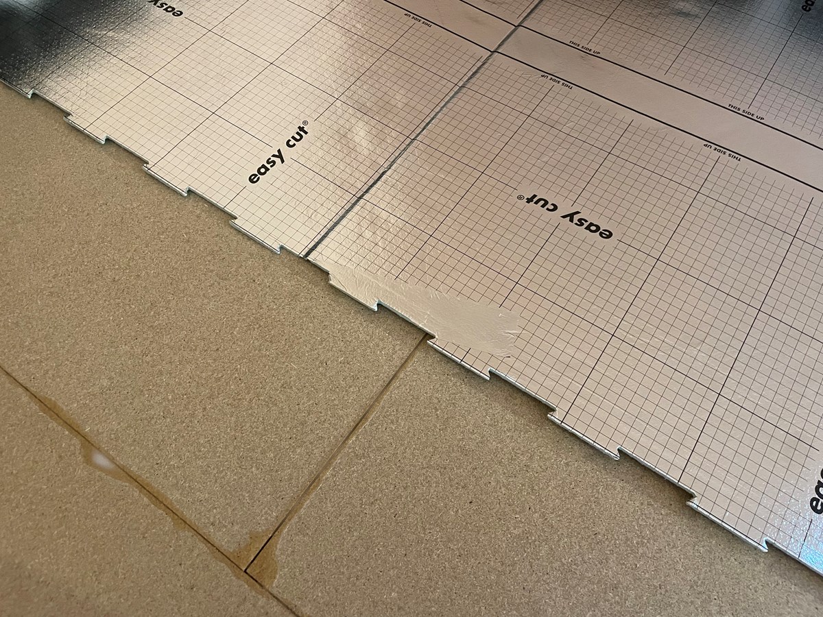

Tak for svarene! Det giver mening, at det er ekstra vigtigt med lim, når der ikke skrues… Mit næste spørgsmål er nu: Hvad er den nemmeste måde at fjerne den overskydende lim mellem pladerne? Det er ikke umiddelbart så nemt lige at skære væk.
Du skulle have tørret overskydende lim væk med det samme - hvis det buler for meget op kan du skære det bort med et stemmejern.
/BOFH

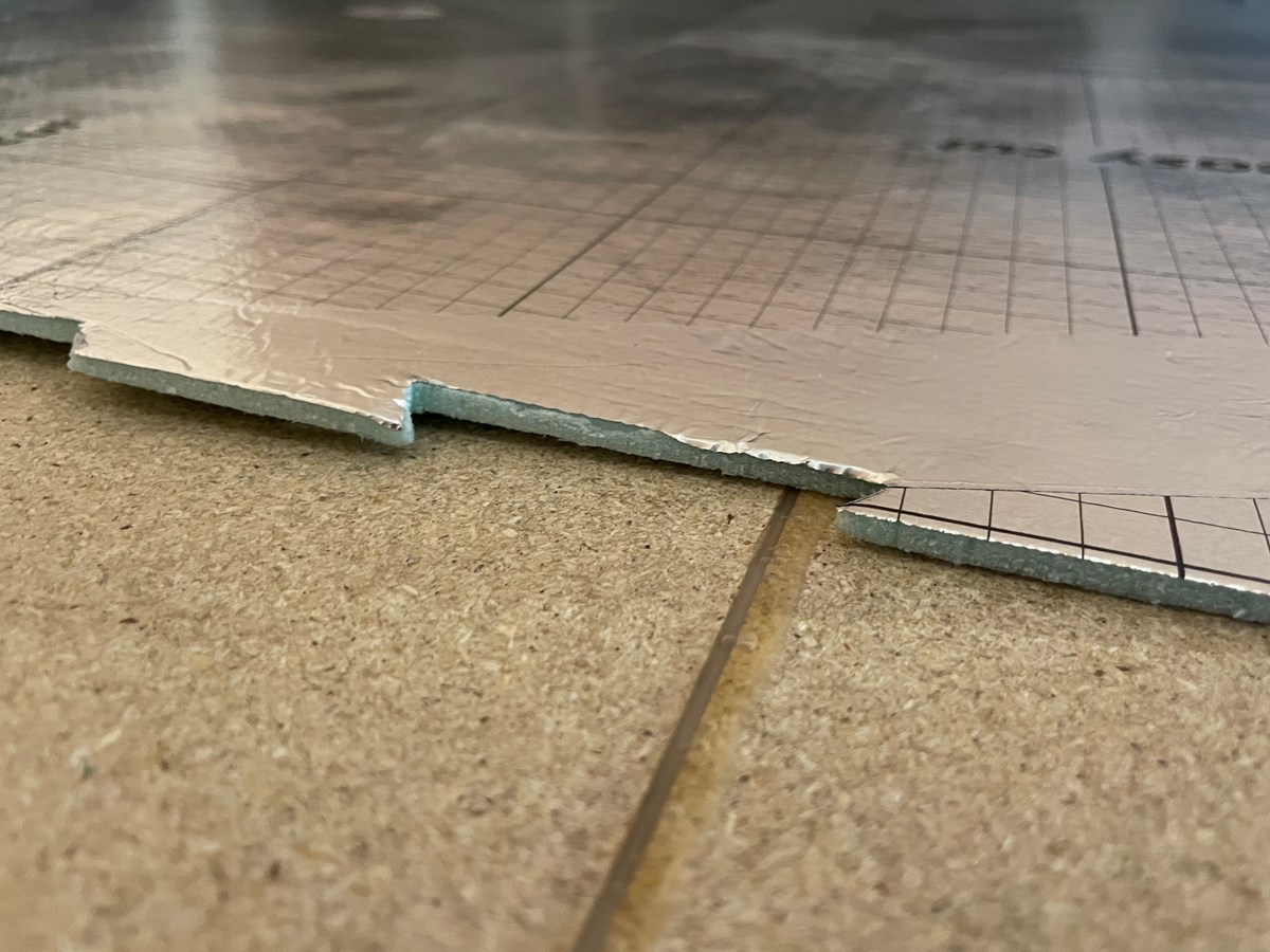

Eller er det faktisk overflødigt at fjerne lim-toppe? Jeg lægger et 5mm parketunderlag. Vil det i virkeligheden bare udjævne?
BOFH skrev den 30-11-2022 09:11:51
/BOFH
 Ja jeg har forsøgt med stemmejern, men det er gummiagtigt. Måske er det fordi limen ikke er tør nok til at blive skåret i.
Når du har et 5mm underlag ville jeg ignorere limen - ujævnheden vil blive absorberet.
