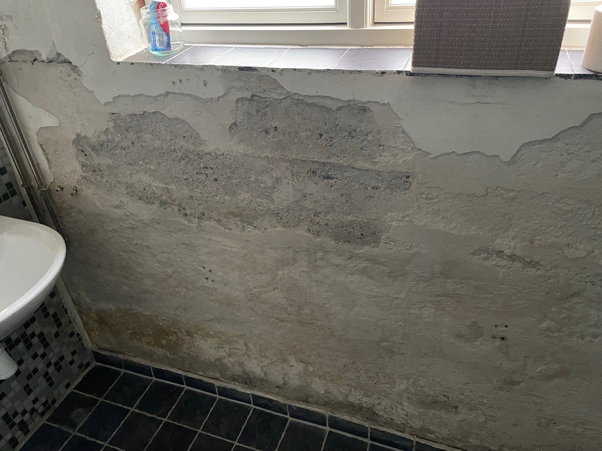

Har i et fornuftigt forslag til, hvilken konkret mørteltype jeg skal bruge til at pudse kældervæggene? (se vedhæftede billeder)
Huset er fra 1954 og jeg er i tvivl om væggene er af kalkmørtel, eller cement?
På forhånd tak.

Den kan du pudse op i almindelig bakkemørtel med en smule cement. 10 dele mørtel 1 del cement. Vil du gøre lidt ekstra så blander du først en 1/2 spandfuld med mere vand i. så det er meget flydende. Det kastes så på væggen med murerske. Det skal nogenlunde fylde hele væggen og skal ikke jævnes ud. De trækker dog et bræt hen over så der ikek er knotter der stikker uden for den nye puds der kommer på dagen efter.
På første billede kan du med fordel lave et bræt med et hak i som kan køre på flisekanten nederst og på den gamle puds øverst. Dette bræt bruges også til endelig afretning med det nye pudslag.

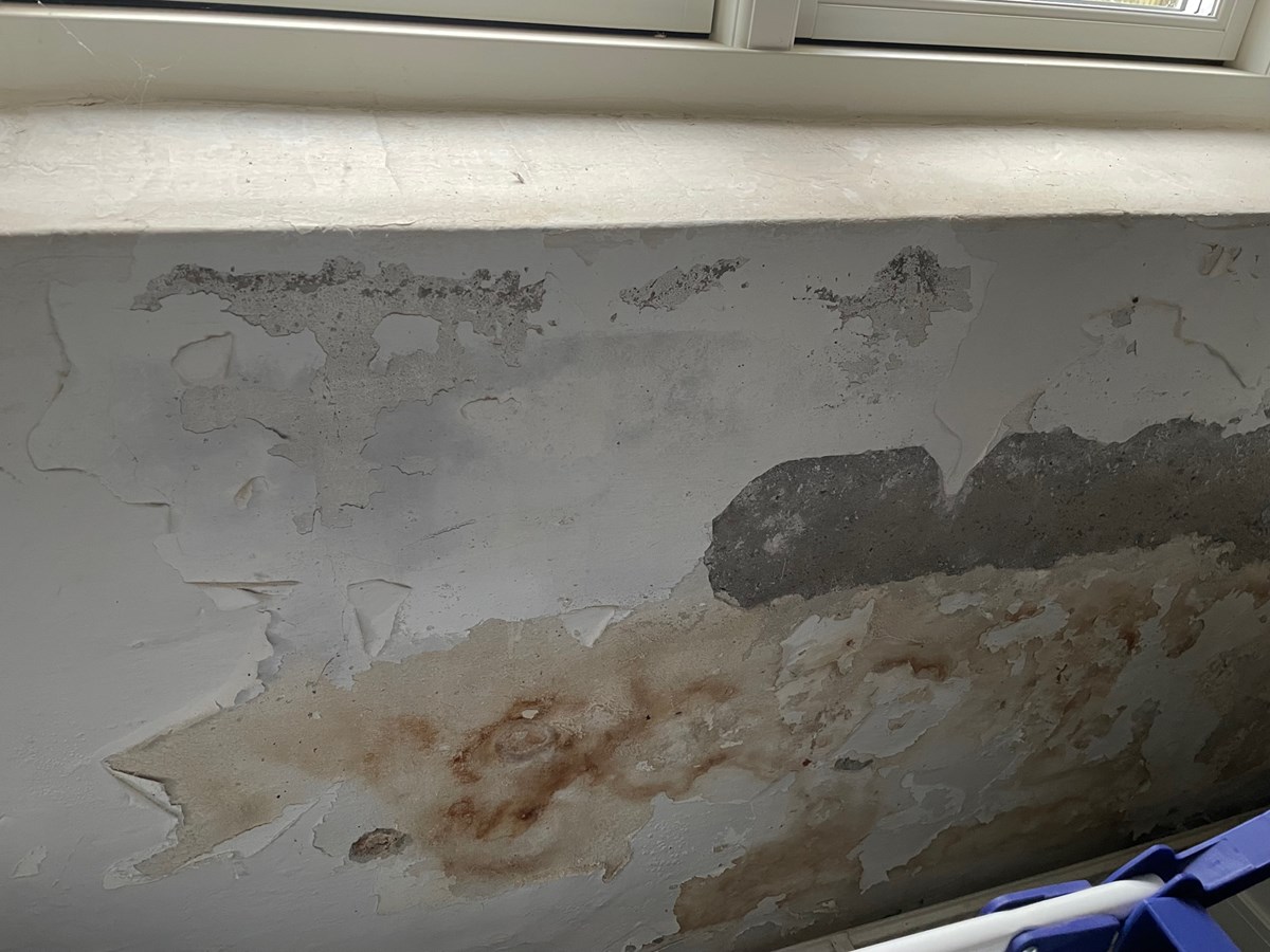

 Hej igen, Vil følgende egne sig til opmuring i kælderen, på de områder som vist på billedet overfor?
Skalflex opmuringsmørtel 50/5+/700 0-4
Cempexo Universal mørtel 50/50
Har du/i ellers forslag til færdigblandet produkter jeg kan bruge uden at det behøver at blive alt for dyrt?
Jeg går ud fra at man bør banke alt gammel pudsemørtel af, før den nye opmuring?
På forhånd tak.

Væggen afrenses for gammelt materiale.
Det nemmeste og billigste er som Erik skriver at bruge alm bakkemørtel + cement. En færdigblandet vil sandsynligvis blive for stærk og hård til formålet.
Da det er relativt begrænsede mængder du skal bruge ad gangen kan du blande det i murerbalje el spand i rummet hvor du skal bruge det og fragte det derned i lukkede poser.
Bakkemørtel er mere grovkornet og mere diffusionsåbent end mørtel der er mere finkornet (eg strandmørtel) så det fungerer fint i kælder.
