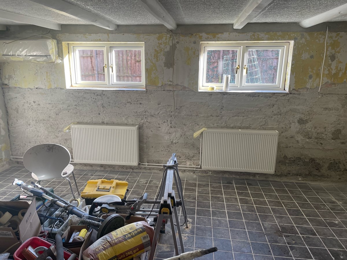

Har i et fornuftigt forslag til, hvilken konkret mørteltype jeg skal bruge til at pudse kældervæggene? (se vedhæftede billeder)
Huset er fra 1954 og jeg er i tvivl om væggene er af kalkmørtel, eller cement?

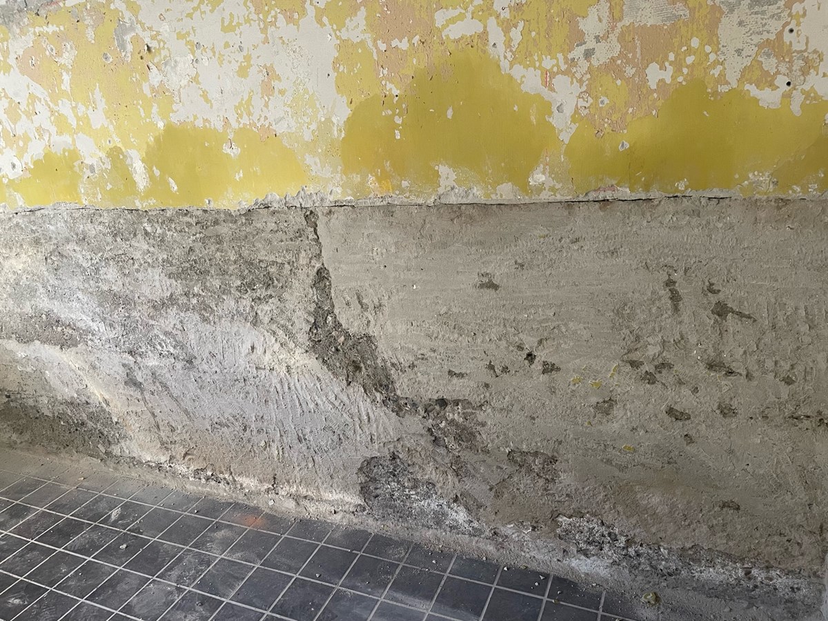

Jeg har fået fjernet det løse puds fra udervæggene i kælderen, ved at bruge mejselhammer - (Se billeder)
Er det nødvendigt at fjerne al den yderste pudselag, så det inderste beton-lag gøres synligt, hvorefter jeg begynder processen med mørtel udkast?
(Som i kan se på billederne er det kun visse områder på væggen at pudset var så porøst, at det faldt af, helt ind til det mørkere beton-lag)
På forhånd tak :)
