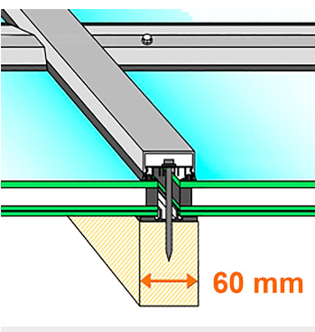

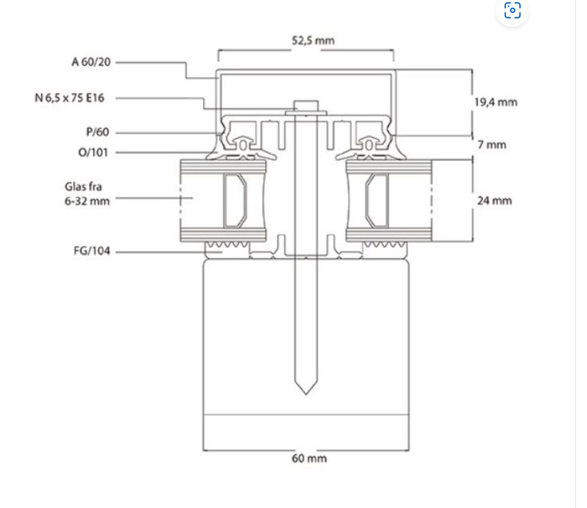

Tag og vægge skal være af 2 lags termoruder hvor taget laves med lamineret tagglas. Jeg har fundet et system til montering på toppen af træspær så der ikke skal fræses ud. (Er ikke helt sikker på reglerne her på forum omkring link til forhandlere så har ikke sat link ind, men gør det gerne).
