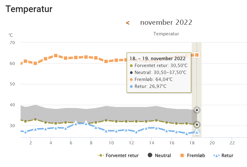

Jeg har fået installeret et nyt fjernvarmeanlæg til mine 5 radiatorer samt 6 gulvvarmekredse i huset (185 kvm) og figuren nedenfor viser temperaturdata for november.
Ville jeg få hurtigere reagerende radiatorer, eller varmere radiatorer, ved at hæve returtemperaturen op i det grå område? Kører jeg med unødvendig lav returtemperatur med et "sløvt" reagerende anlæg som resultat? Eller gælder det bare om at have en så lav returtemperatur som muligt?
Kan man overhovedet selv hæve returtemperaturen?
Jeg har ikke den store forstand på temperaturer og fjernvarme, men vil gerne blive lidt klogere. Jeg er klar over, at man får 1% fradrag per grad, når returtemperaturen ligger under den neutrale (grå) zone.
