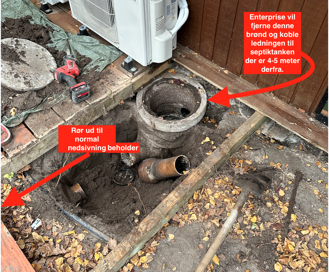

Der er brud på vores brønd ud for køkkenet, og derfor har forsikringen iværksat at udskifte den via et enterprisefirma. Vores problem opstår da de åbner op og kan han se at vandlåsen på brønden ikke virker som den skal. Den er ikke under vand som den skal være (eller så var det omvendt, sorry det kan jeg ikke lige huske). En udskiftning af brønden vil ikke kunne løse dette problem, da der er noget med hældningen eller rørene ikke ligger langt nok nede i jorden. (Jeg er lidt usikker på hvordan og hvorledes, men det ville ikke kunne blive fikset med en ny brønd).

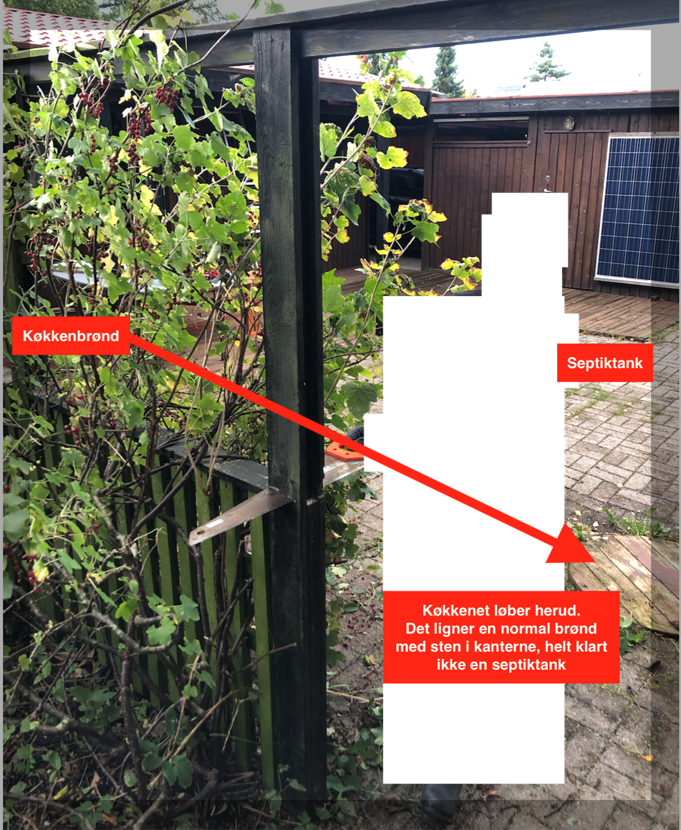

Lige nu løber vandet fra køkkenbrønden ud i en normal sivebrønd vil jeg mene (Se billede 2).
Han ringer tilbage til sin mester og de finder frem til at da vi har en vandlås inde under køkkenvasken, så kan de i stedet for at udskifte brønden fjerne brønden helt, grave et rør ned under belægningen, som forbinder køkkenledningen med septiktanken.

Tak for hurtigt svar! Lige nu løber vandet fra køkkenbrønden ud i en normal sivebrønd vil jeg mene (Se billede 2, jeg har opdateret spørgsmålet med billede 2).
