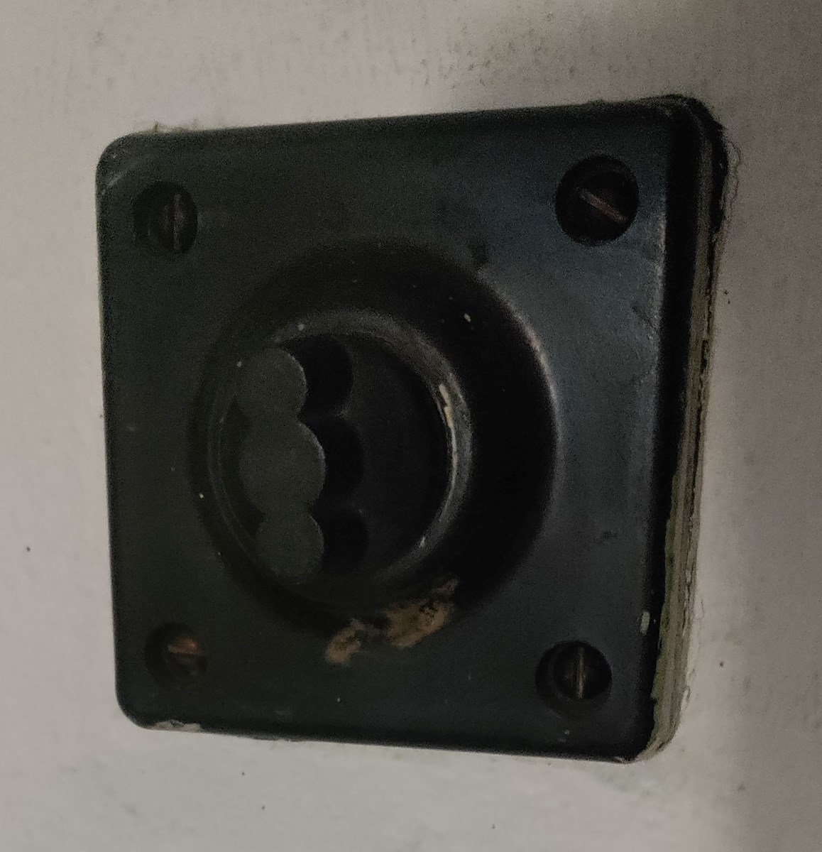

Ved udformning af elrapport kan det ikke ses, hvem der har lavet installationen. Der ses på lovligheden af installationen. Hvis du forbereder en stikkontakt under eller ved siden af afbryderen, så husk at få en blå nul med. Din besrivelse af afbryderen tyder på en stænktæt NES afbryder. Har du et billede af afbryderen?
Dette er den ny udgave
der kommer lige et billed her af kontakten, når det er vandtæt så kræver det vel hvis der udvides med fx en stikkontakt denne også er det.

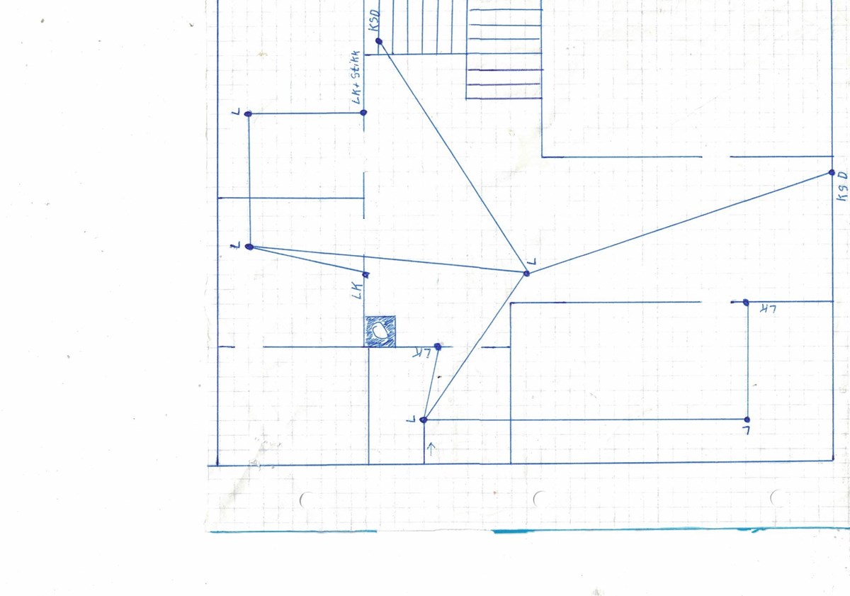

Tegningen viser hvordan rørerne ligger imelllem rummene
Det vandtætte kommer an på hvad rummet bruges til. Om der er fugtig. Du skrev tidligere noget med oplag og vaskehus Hvis det er det sidste vi taler om i pågældende rum så kan det være korrekt med stænktæt udførelse
Når jeg ser på dit billede af den sorte NES afbryder, kunne den være fra en tid, hvor man havde gruekedel og rummet dermed var klassificeret som et fugtigt rum. Måske kan det i dag være et rum, hvor der kan bruges normaltæt materiel. Det betyder, at du kan skifte afbrydere ud med normaltæt materiel.
S. Fabrin skrev den 16-11-2022 13:20:32
 Det er nemlig helt rigtig, den gamle gruekedel er stadig lige indenfor døren til vaskerummet med org trælåg.
